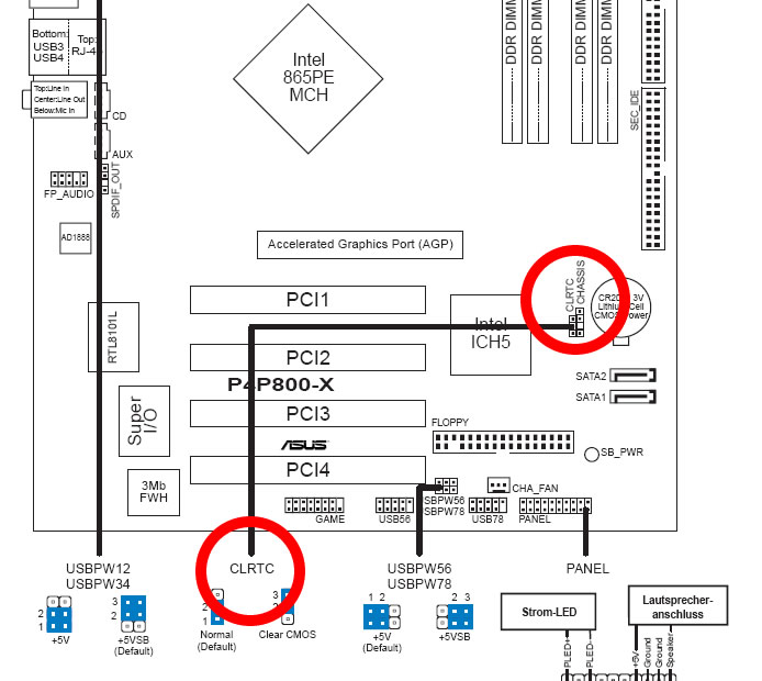

So, ich habe es mal für dich rausgesucht! Hier noch mal der Link zum Quick Start Guide. Das ist der Jumper bei deinem Board:
Danke dir für die Mühe, jedoch geht der "Quick Start Guide" Link nicht.
MfG
Doch, das dauert eine Weile. Das Bild habe ich aus diesem Quick Start Guide! Du solltest den Jumper also auch dort finden!
In dem Guide steht aber nicht, was und wie ich es mit dem Jumper machen soll.
Soll ich einfach mal das BIOS aktualisieren?
MfG
Achso..., du musst den Jumper für ca. 10 Sekunden umstecken und dann wieder in die Ursprungsposition bringen! Dann noch mal die Batterie für ca. 10 Sekunden rausnehmen!
