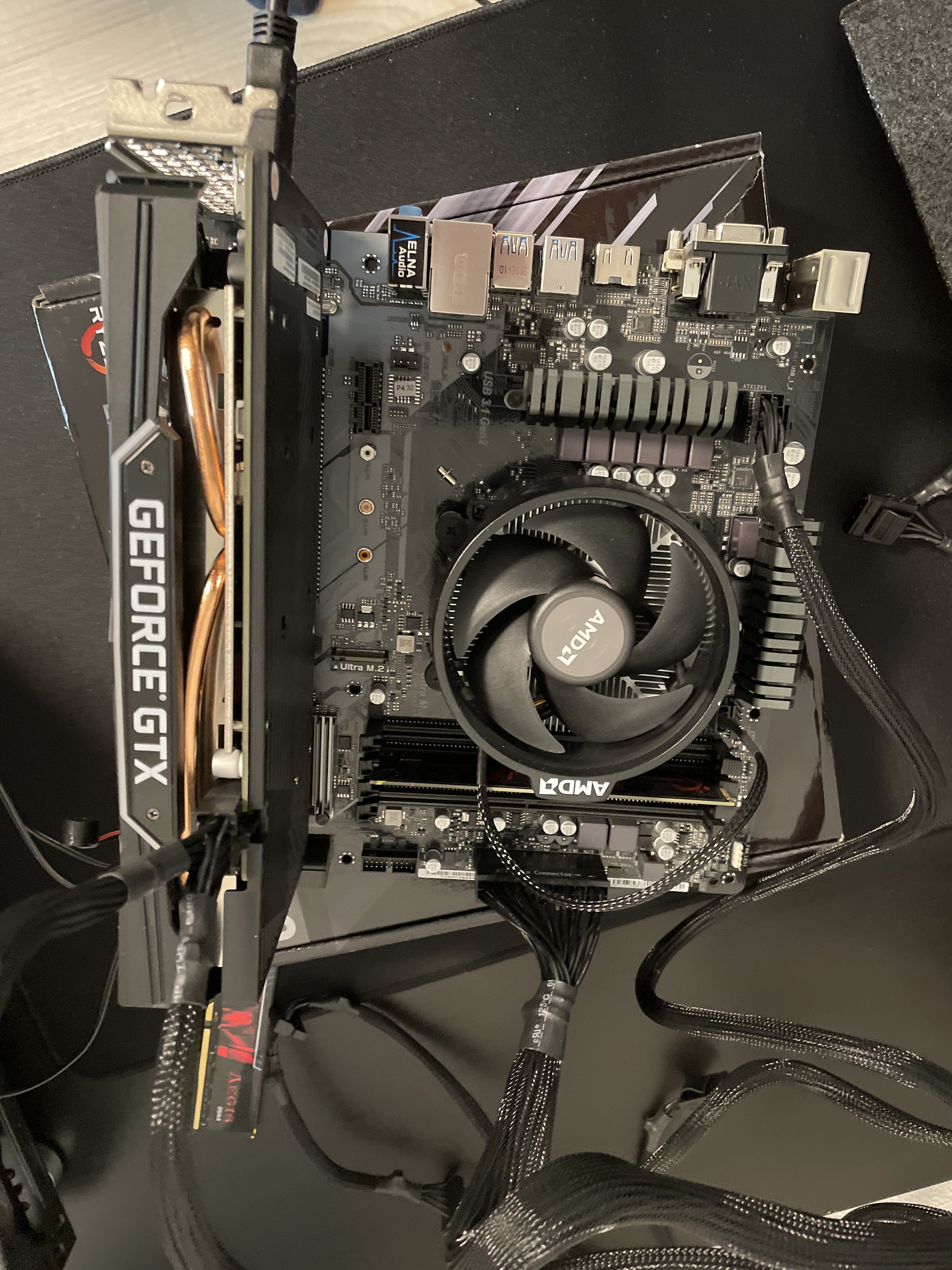

Ich habe mein Pc selber zusammengebaut und habe jetzt das Problem das mein Pc an geht für ca 5-10 Sekunden dann geht er wieder aus und wieder an aber es kommt kein Bild
Habe davor ein anderes Mainboard gehabt da ging mein Pc an blieb auch an aber kam auch kein Bild habt ihr eine Ahnung was ich machen kann
Habe mein Monitor an der Grafikkarte angeschlossen

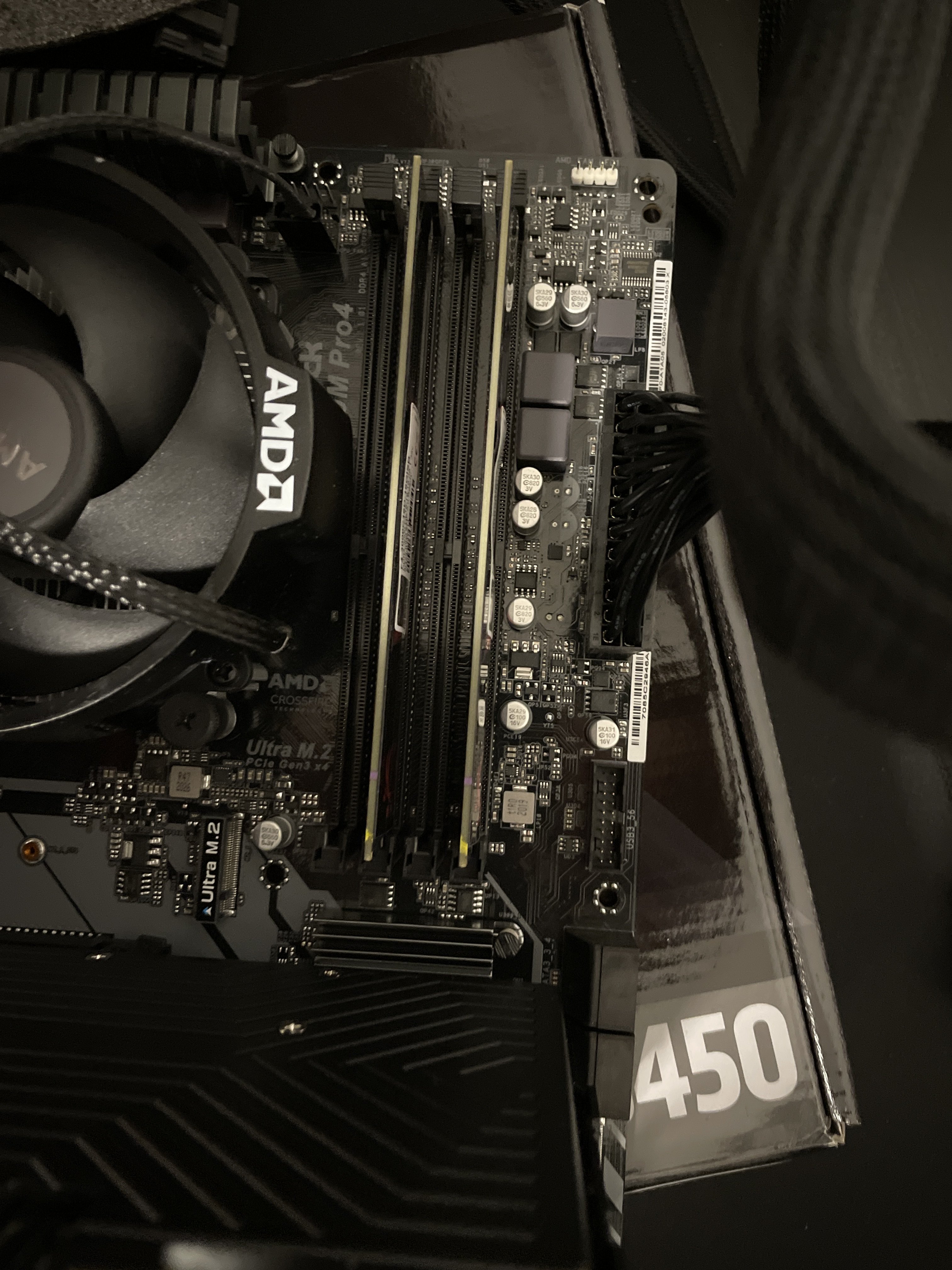

Zwei Ramriegel verbaut? Wenn ja nur mit einem probieren. Und oder nen GUT ERKENNBARES FOTO vom INNENRAUM hier Posten.

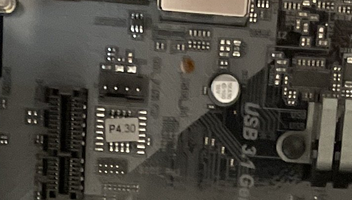

BZW. ist das richtige Bios für den Prozessor installiert?P3.30
Jo ist 4.30 installiert sieht man auf dem Bioschip.

Habe einen rausgemacht geht trotzdem nicht Bild ist oben eingefügt

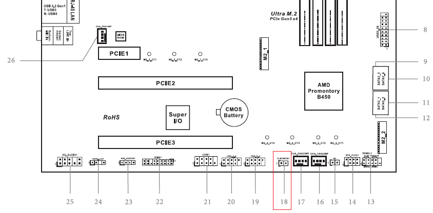

CMOS Reset probieren. Oder mal ganz ohne Ram einschalten und dann wieder einen einbauen. Das Einschaltpanel ist richtig verkabelt? Der Speaker gibt auch kein Ton von sich?
Bios prüfen? Zumindest steht auf dem Bioschip version 4.30 welche für den Prozessor ausreicht.
Also kann es am Bios nicht liegen ? Oder verstehe ich es falsch?
Genau mit dem Bios sollte der PC den Prozessor erkennen.
Ram Riegel gehören in den zweiten und vierten Slot von links.
Bei deinem Foto steckt er im dritten.
Das Mainboard Handbuch gibt darüber Auskunft wo die Riegel in allen Konfigurationen hingesteckt werden müssen.
#6
@IBISXI Wenn garnichts geht dann probiert man Minimalbestückung und der eine Riegel steckt so auch richtig.Und mein Ryzen 3900X wollte am Angang pertu nicht mit zwei Ramriegeln starten. Klar anderes Mainboard .... .
Ich hab 1 Ram Riegel entfert um zu schauen ob es am Ram liegt
Reaktionen: Viper1982
Der Steckt im zweiten. Glotzböbbel uffmache.:-)
Habe jetzt mal beide Arbeitsspeicher raus gemacht und den pc gestartet ging nichts wieder reingemacht nochmal versucht wieder nichts
Der Beeper macht keine Geräusche
Wie mach ich ein CMROS Reset habe 1 mal die Runde Batterie rausgemacht für 30sek
Zu kurz nur 30 sek.
Brücke setzen und Netzteil aus.

Auf dem Foto sieht es so aus als ob der Ram überhaupt nicht drinn ist. (oder in Slot 3)
