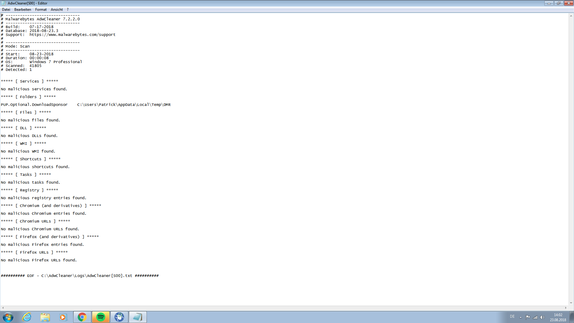

malware hat er nichts gefunden, bei der adware hat er das angezeigt
Reaktionen: HerrAbisZ

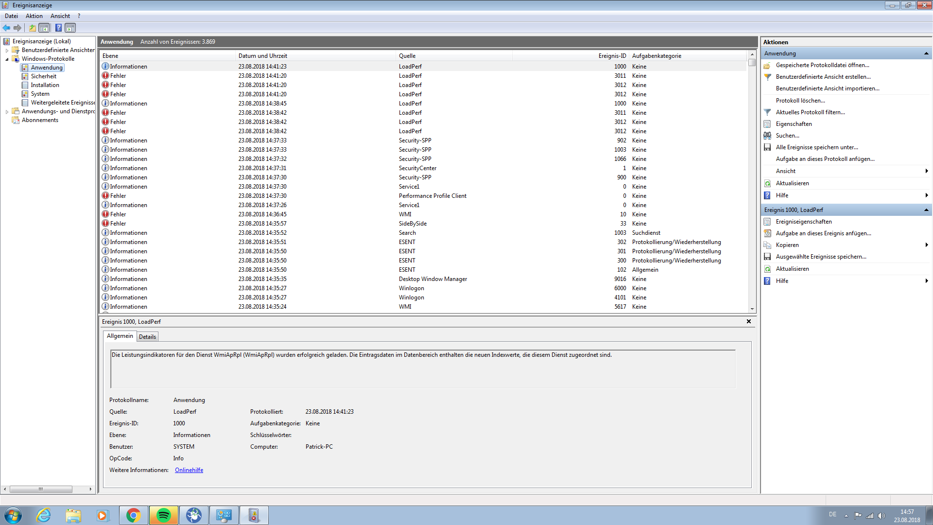

Und was steht so alles in der Ereignisanzeige an Fehler (kritisch)
Ich meine die Ereignisanzeige in Windows - Protokolle
UND Anwendungs- und Dienstprotokolle
Ja, aber du musst noch auf "Fehler" klicken, damit man unten lesen kann, was da genau steht - vor allem kurz vor dem Zeitpunkt, wo das System heruntergefahren / abgestürzt ist.
Der Pc ist vor 5 min nochmal ausgegangen und hat seitdem folgende Fehlermeldungen angezeigt:
Fehler beim Generieren des Aktivierungskontextes für "C:\Program Files (x86)\Epson Software\FAX Utility\Resource\FULEPPRes.dll". Die abhängige Assemblierung "Microsoft.VC80.CRT,processorArchitecture="x86",publicKeyToken="1fc8b3b9a1e18e3b",type="win32",version="8.0.50727.6195"" konnte nicht gefunden werden. Verwenden Sie für eine detaillierte Diagnose das Programm "sxstrace.exe".
Ereignisfilter mit Abfrage "SELECT * FROM __InstanceModificationEvent WITHIN 60 WHERE TargetInstance ISA "Win32_Processor" AND TargetInstance.LoadPercentage > 99" konnte im Namespace "//./root/CIMV2" nicht reaktiviert werden aufgrund des Fehlers 0x80041003. Ereignisse können nicht durch diesen Filter geschickt werden, bis dieses Problem gelöst ist.
Performance Counters are not configured for this system,So Performance Profile Client is not starting.
bzw in dem Zeitraum, die Erste Fehlermeldung könnte noch vor dem Absturz gewesen sein
