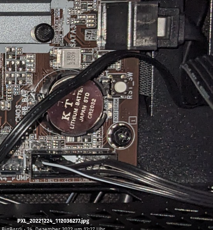

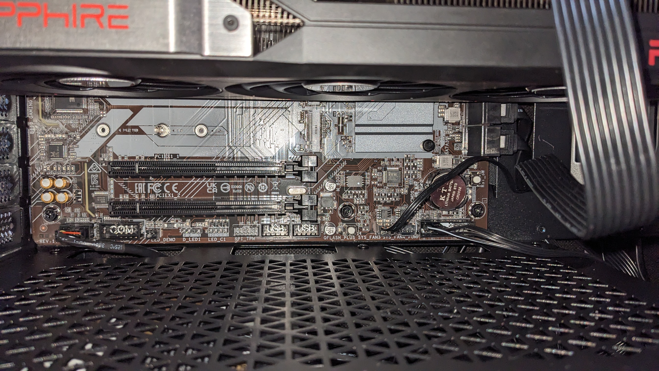

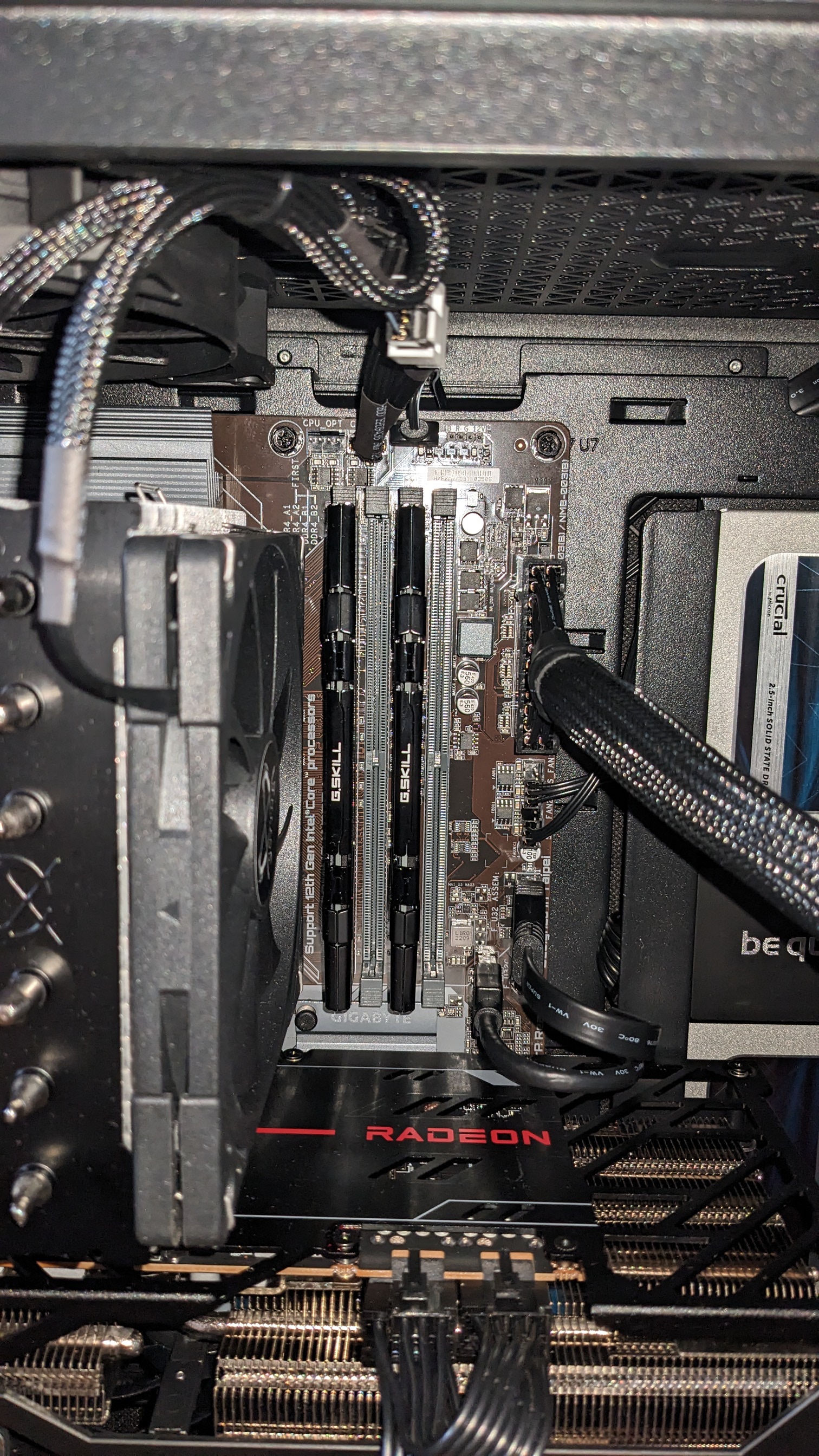

Nur mal so am Rande. Die beiden RAMs sollen laut HB beide einen Slot weiter nach rechts. Das wird nichts ändern. Aber wenns so im HB steht macht mans einfach.
Im Karton lag nur diese kurze Anleitung mit 8 Schritten, darauf war es nicht genau zu erkennen. In einem anderen Video hatte ich nur gesehen, das man bei 2 Speichern, dazwischen einen Slot freilassen soll. Das man das Handbuch online als PDF finden kann, habe ich erst gesehen, als ich zur Hälfte fertig war, darum hatte ich wegen dem RAM nicht mehr geschaut.
Danke für den Tipp, hab es umgesteckt.

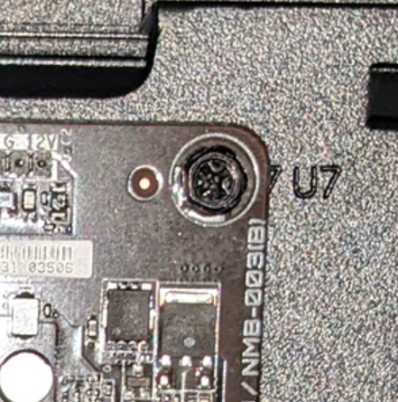

Ist das so eine optische Täuschung oder sieht das so aus als wenn keine Anstandshalter verbaut sind?
Die IO Blende kontrollieren ob da sich eine dieser Klammern in einen der Anschlüsse verlaufen hat.
