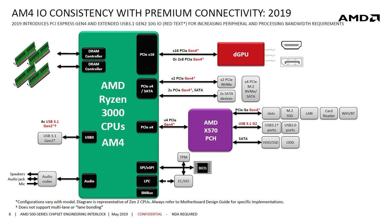

Schau dir 11-19 an. Da werden hintereinander CPU, North Bridge und South Bridge initialisiert.
Die North Bridge, was früher teil des Chipsatzes war, ist der Kontakt mit dem RAM.
Die South Bridge ist die Verbindung mit den ganzen Anschlüssen wie zB SATA, USB usw.
Da müsste man jetzt schnell das Block-Diagramm des X570 Chipsatzes suchen.
Hilft das jetzt weiter?

Der 27er fehlt, der Rest ist da. Auch wenn "Reserved" steht. Es hat definitiv etwas aus dem Bereich dessen, was vorher da steht, zu tun.
