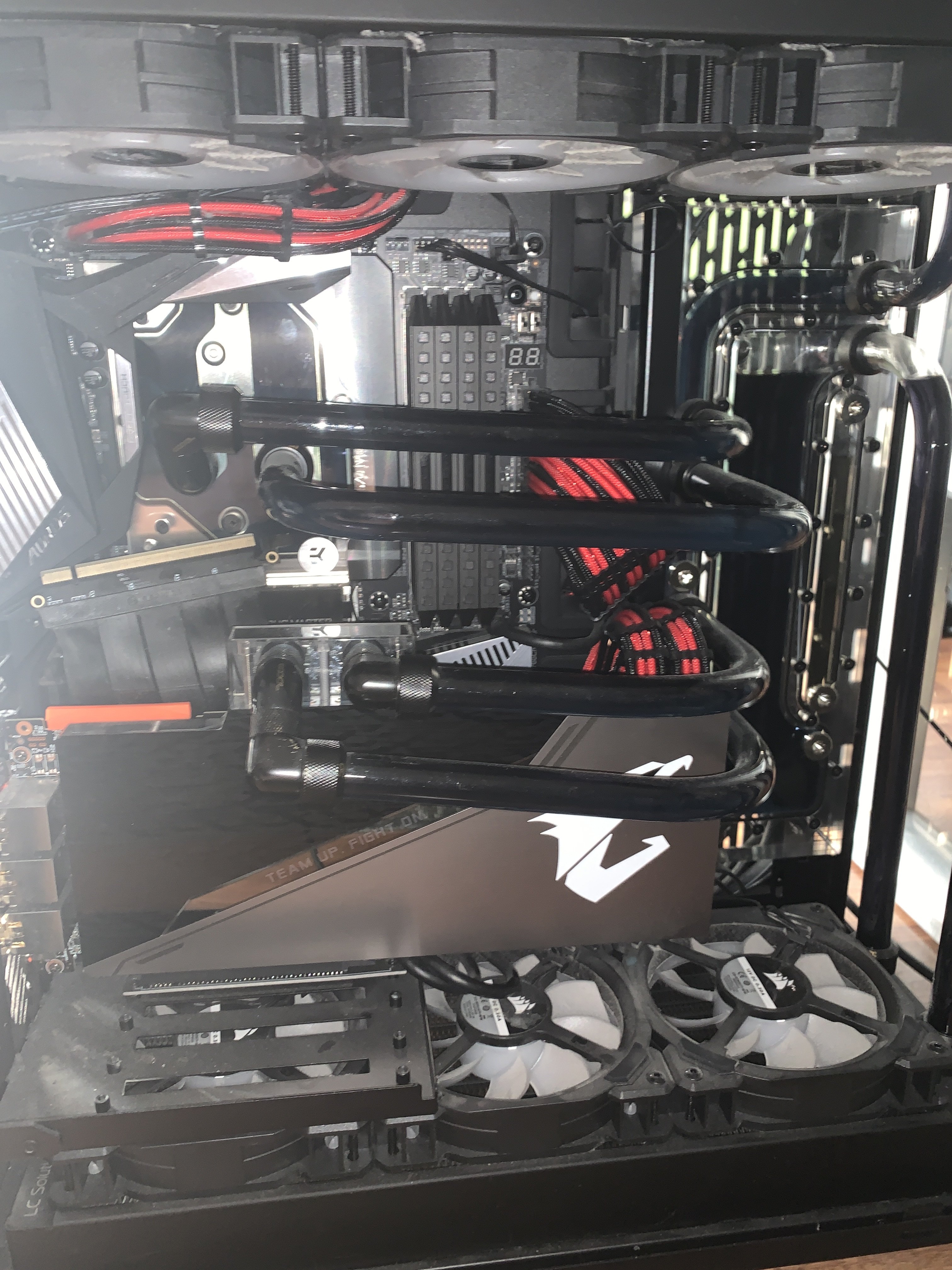

Das Problem ist so entstanden ich spielte ein spiel bin für 1stunde weg vom pc als ich wieder komme konnte ich nur noch einmal klicken bevor der pc eingefroren ist.
Habe ihn nach 5min wo nichts passiert ist am powerknopf ausgeschaltet er ging aber direkt in eine art standbye das passiert jetzt jedesmal wenn ich ihn aus machen will.
Aber ein Signal am Monitor maus oder Tastatur bekomme ich auch nicht er fährt kurz normal hocv für 3-5sekunden danach läuft er mit den lüfter bei diesem Standbye licht ich bin ratlos gestern schon einige Sachen probiert habe aber auch einen gibs an einer Hand deswegen kann ich auch nicht alleins einmal abbauen. ( ich hoffe das nur diese kleine cr2032 Batterie leer ist.
Habe versucht cmod-clear, den reset knopf am mainboard, alle Anschlüsse geprüft, pc entladen

@Yivo in deinem Post #5 sieht man neben den RAM Riegel eh die Diagnose LED mit den zwei Stellen die was anzeigen kann.
Was bzw welche Zahlen und Buchstaben kommen denn da?
Was diese BIOS codes bedeuten steht im Handbuch des Mainboards.

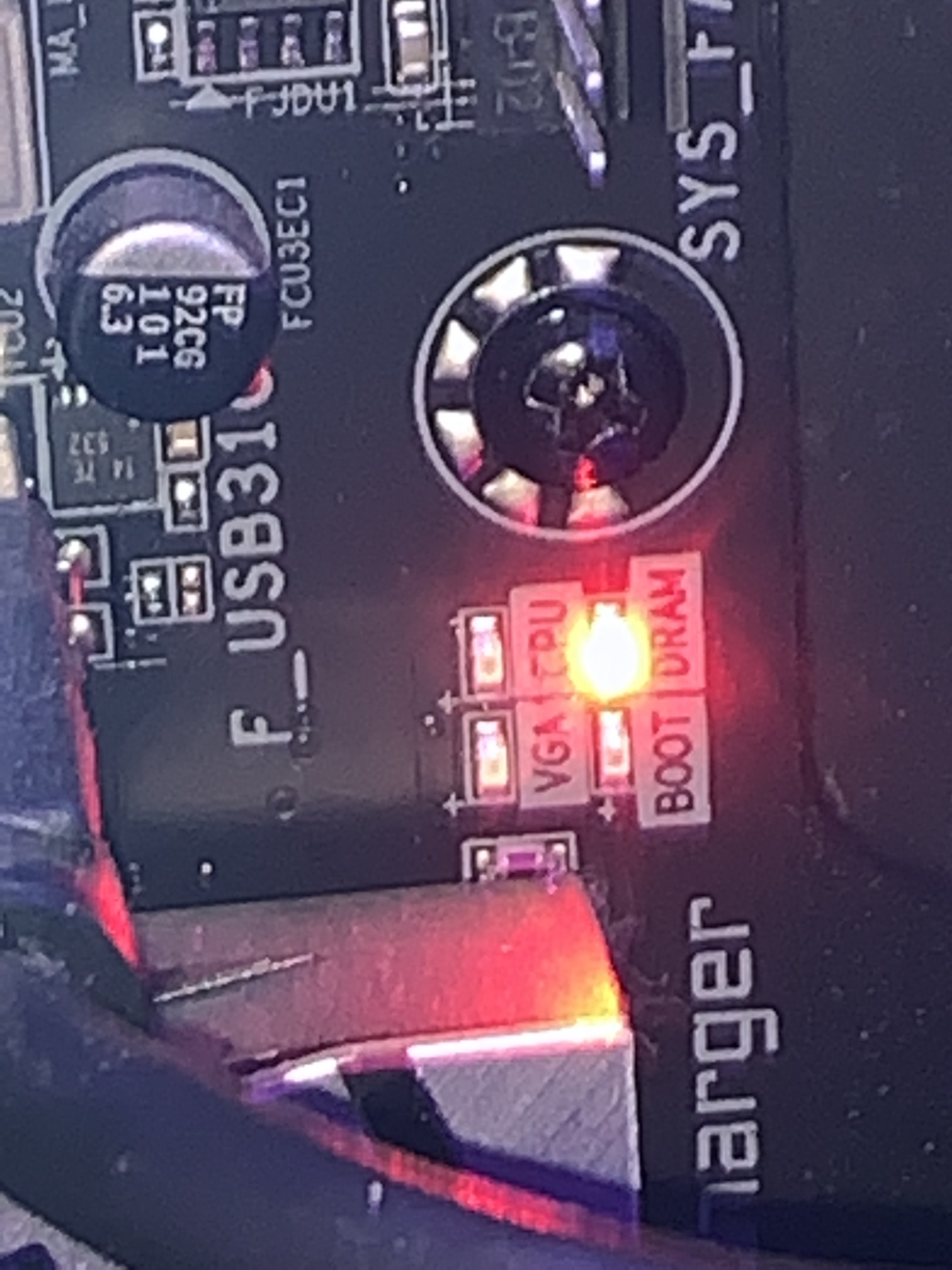

Die 27 was es mir öfter anzeiggt sollte mit der ram zutun haben ansonsten 33 dazu finde ich allerdings nichts

Yivo schrieb:
Meinst du das X570 Aorus Master von Gigabyte?
https://www.gigabyte.com/at/Motherboard/X570-AORUS-MASTER-rev-10#kf
Welche Version von dem Board?
Wie im Direktlink Rev 1.0?
Oder, wenn du links oben unter dem namen auf die blaue Schrift rev 1.1/1.2 klickst, eben diese?
https://www.gigabyte.com/at/Motherboard/X570-AORUS-MASTER-rev-11-12#kf
