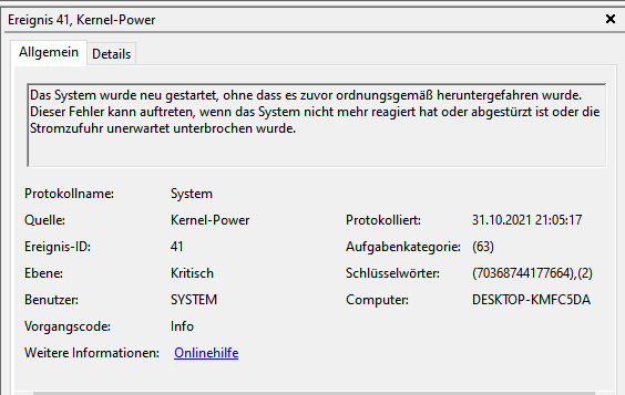

ich habe das Problem das der PC von meinem Sohn manchmal einfach aus geht. Woran könnte das liegen? Im Ereignisprotokoll habe ich folgenden Fehler gefunden.

Das Event kommt immer wenn Windows nicht Ordnungsgemäß heruntergefahren wurde.

Hi virus,
bevor Windows das oben angehängte Event protokolliert, verzeichnet es weitere Events von vor dem Crash, die darauf hindeuten können, welcher Treiber oder Dienst dazu geführt haben kann, dass Windows oder eine Gerätschaft seinen/ihren Dienst quittiert hat.
Lasse Dir bitte kein Netzteil aufschwatzen, bevor nicht ersichtlich ist, was den Fehler auslöse.
