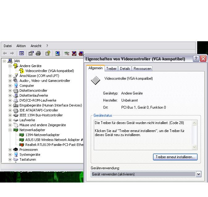

Doch jetzt hab ich ein neues Problem:
1. Nur beim Bootbildschirm und Biosbildschirm kommen Grafikfehler (viele Bunte kästchen, wovon manche auch blinken^^)
2. Ich habe die Treiber drauf gemacht doch trotzdem komm noch die Meldung (siehe Bild)
Danke, Jan

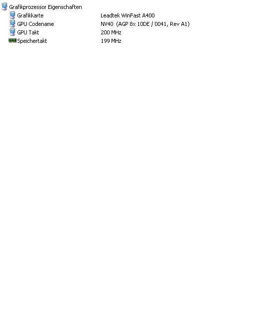

EDIT: Hab jetz alles mögliche von Orginal Treibern bis hin zu DNA Forceware probiert und irgendwie geht alles nicht...
Die Karte wird zwar erkannt und auch im Gerätemanager erkannt, jedoch bekomm ich unten rechts in der Leiste kein Menu (Nvidia Logo) und alle Fenster haken noch wie sau^^
Was ich auch sehr komische finde ist das hier (Bild), ist das nicht "etwas" wenig? :D
Mfg Jan
Ja das is in der Tat "etwas" komisch. Weiß du denn genau was du falsch gemacht hast? Vielleicht hast du die Graka dabei beschädigt. Ansonsten mach einen RMA den da stimmt etwas net

Wenn du wissen willst wofür windows deine Karte hällt kannst du das jederzeit auslesen:
Klick unter den Eigenschaften des unbekannten Geräts auf Details - dann steht dort unter Geräteinstanzerkennung oder Hardwareerkennung eine Lange Wurscht wo VEN_XXXX und DEV_XXXX eingetragen sind.
Bei einer Nvidia Karte sollt da VEN_10DE stehen, wenn es eine 6800 ist DEV_0041 oder DEV_00C1...
für details siehe http://www.pcidatabase.com/vendor_details.php?id=606
viel glück
EDIT: auf deinem Screenshot (mit sonst sehr wenig infos und extrem niedrigen Takten) sind eh die korrekten PCI ids angegeben - also tipp ich auf ein Treiber Problem - hol dir mal etwas betagtere Treiber (späte 6X.XX) und Rivatuner. Da kannst du alles auslesen und ändern was dein Herz begehrt... Überschreit nur nicht den standard Takt... sonst istvielleicht deine Garantie futsch
Ok also bei meinem Kumpel war genau das gleiche Problem... denke mal es liegt "auch" an der Karte...
Die Treiber konnten wir auch nicht richtig installieren... ich denke mal ich werde die Karte morgen umtauschen und die gleiche nochmal verlangen... ;)

Hallöchen...
als du zum testen die alte Grafikkarte wieder eingesetzt hast, hat Windows mit Sicherheit den alten Treiber automatisch wieder installiert.
Du solltest also den jetzigen Treiber nochmal deinstallieren. Danach Windows herunterfahren und dann neu starten. Wenn Windows nach dem Neustart dich auffordert einen neuen Treiber zu installieren , bitte abbrechen. Erst jetzt die Orginaltreiber von CD installieren.
Vielleicht klapts ja dann. Viel Glück.
