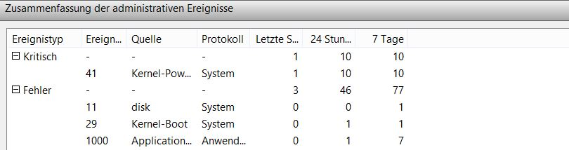

Das steht im Fehlerbericht...

und der Fehlerbericht sagt mir leider nichts
