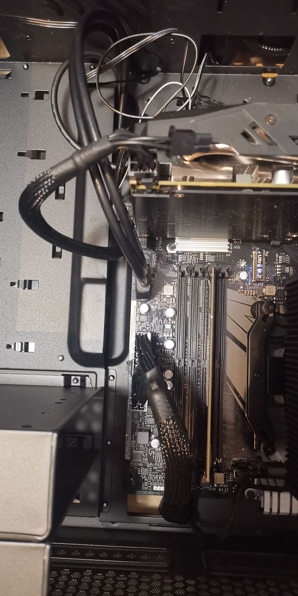

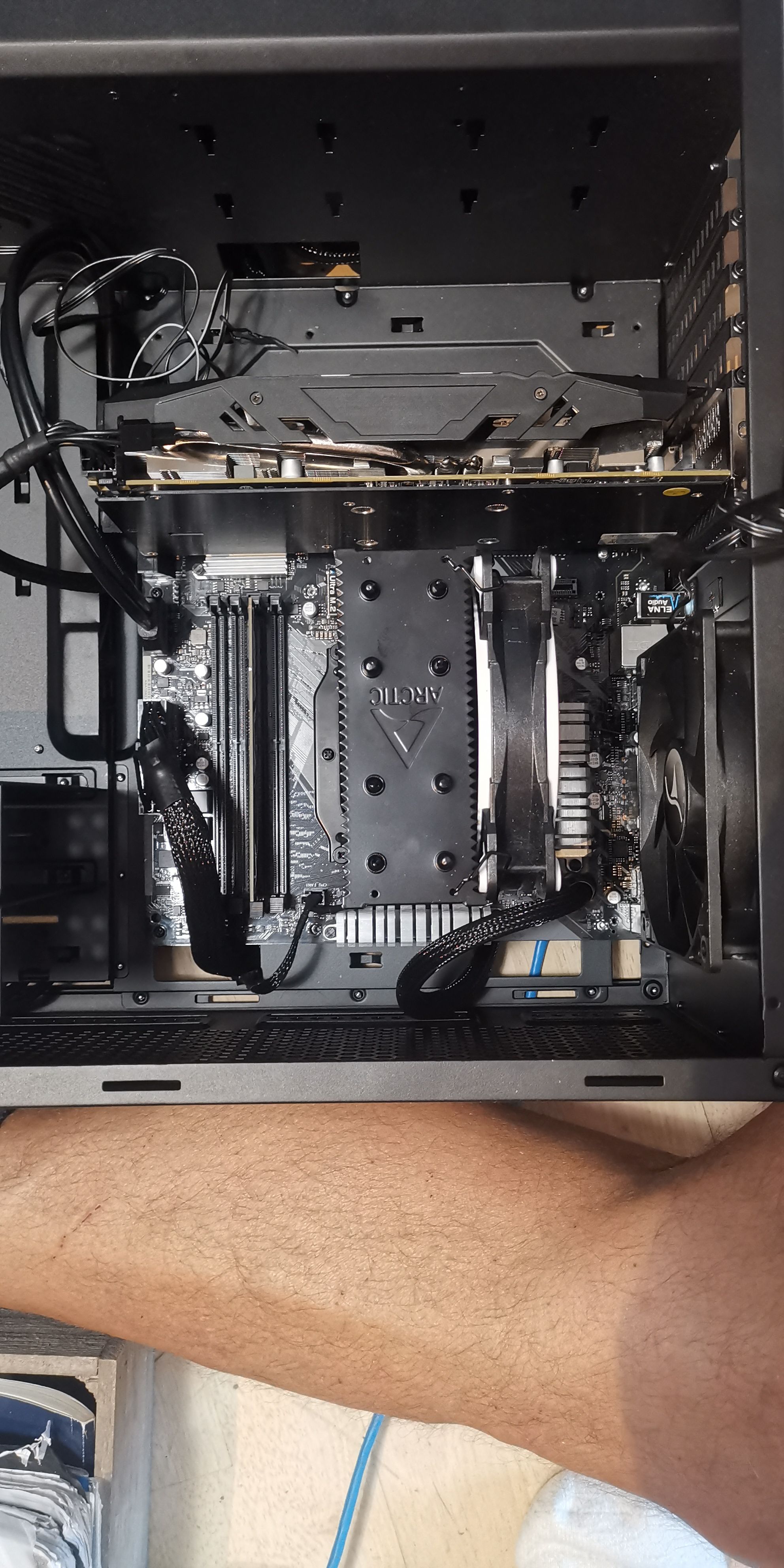

Startet er überhaupt? Die Aussage "noch geht sonst irgendwas" ist halt ziemlich allgemein....F2 gedrückt oder entf?
Ja also die Lüfter funktionieren aber sonst kommt halt ein Blackscreen.
Habe es auch schon mit der OnBoard Graka versucht nichts
Der eine Riegel steckt falsch. Mal beide in den Slots probieren, die das Mainboardhandbuch für diese Bestückung vorsieht.
Drehen sich denn die Lüfter?
Das ist vergebens denn es gibt keine Onboardgrafik mehr auf Consumerboards. Entweder die ist in der CPU oder eben nicht. Und deine CPU hat keine.

Onboard kann schon nicht klappen, weil die CPU keine grafik bereit stellt, hast du nen speaker? oder gibts an dem ding diagnose leds?

Überprüfe bitte ALLE Abstandshalter vom Mainboard.
Ja tun Sie.. Was wäre denn wenn nicht? Wäre das MB dann schon kaputt ???

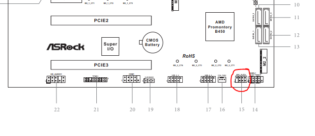

Ob ich ein Lautsprecher angeschlossen habe ?
ja einen lautsprecher an dem board, anschluss sollte neben den pins für PWR, RST, HDD LED etc liegen
Könnte ich auch einfach ein Kopfhörer ans Gehäuse anschließen und was soll ich dann eigentlich mit dem machen ???
1. Nein
2. der könnte dir Tonfolgen ausgeben mittels derer man den Fehler relativ genau einkreisen kann

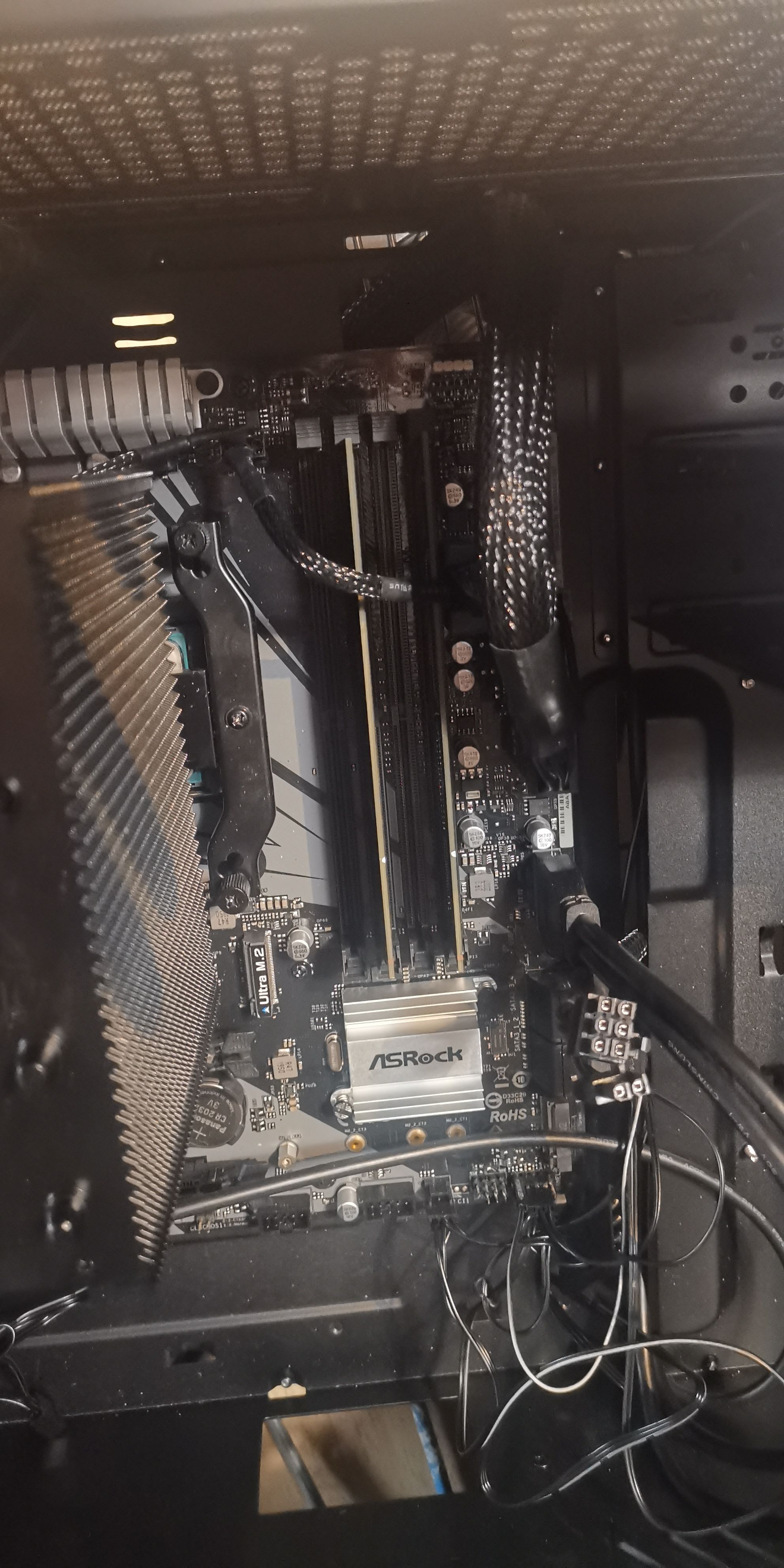

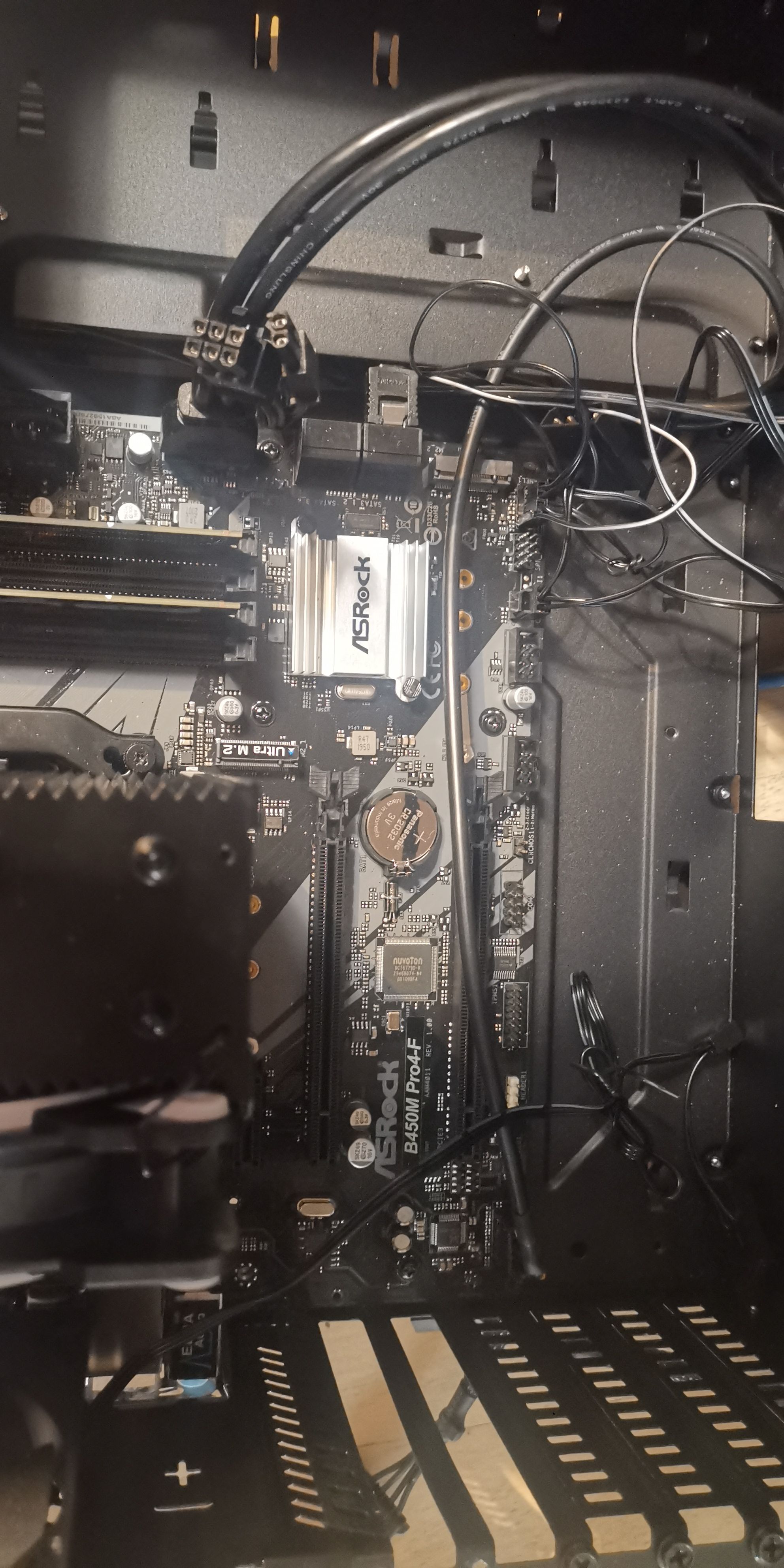

und wenn möglich noch ein "innen" bild wo wir die Steckerleisten unten auf dem mainboard sehen, die in deinen beiden andren bildern von der grafikkarte verdeckt sind
und "dieses" Bild hätte ich noch gerne, rein um schonmal fehler auszuschließen.
im idealfall mit der Bezeichnung die möglicherweise auf den Kabeln aufgedruckt ist
Ich bin überfordert.. wie kann ich denn da nen Lautpsrecher anstecken
Bei genauem Betrachten des 1 Bildes erkennt man einen Aufkleber auf dem P2.00 steht. Das ist die Bios Version, die den Ryzen 3600 bereits unterstützt, daran liegt es also nicht.
Der RAM-Riegel ist aber definitiv nicht richtig eingerastet. Bitte diesen mal richtig einstecken und dann nochmals versuchen.
mit speaker sind in diesem fall keine wirklichen lautsprecher gemeint sondern ein kleines ding was töne ausspuckt
Wurde das mit dem Mainboard mitgeliefert
