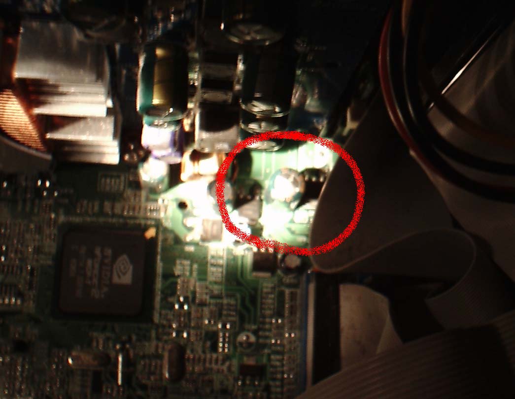

mein Kumpel hat mir seinen PC gebracht er geht nicht mehr an. Er gibt kein Geräuch von sich und auch kein Lüfter bewegt sich also dachte ich Netzteil kaputt. Zuck zuck Netzteil getauscht aber immer noch das gleiche Problem. Das einzige wodran man erkennen kann das er Strom hat/bekommt ist an der leuchtenden LED vom OnBorad-LAN. Das ist aber auch das einzigste Lebenszeichen vom PC. Jetzt habe ich nochmal alles genau überprüft Kabel usw. und dabei ist mir aufgefallen das ein Kondensator (ich hoffe das ist einer siehe Anhang) etwas aufgebläht ist alle anderen haben einen glatten "Deckel" nur der ist "ausgebeult".
Könnte das die Ursache sein ?
PS: Sorry für das schlechte Bild aber besser will es nicht werden.

habe gerade nochmal 8 Bilder gemacht aber nix besseres dabei :(

Oha, da muss höchstwahrscheinlich ein neues MB her.
Kondensator hat weiß Gott entweder falschen Pole kurz gehabt oder zu hohe Spannungen oder Strom bekommen.
Denn er sieht bereits aus, dass er in jeden Moment platzen würdet.
Dann stinkt im PC nach Lebertran-ähnliches und das Schlimme ist ja noch, (weiß noch aus dem Versuch im Labor, wo wir Kondensator in den Luft gejagdt hatten) der Kondensator (wenn man Pech hat) in METALLSPLITTER aufgeteilt (so wie eine Splitterbombe) und alles beschädigt, was im Weg steht, denn es entsteht hoher Druck im Metallgehäuse aufgrund Reaktionen und Produkte (Gase) -> Ergo mehr Schaden im PC!
Also geh dringend zum Händler und tauscht den MB um/ kauft neuen Mainboard.

habe mal gegooglet und ein besseres Bild gefunden als ich machen kann. Der einzige Unterschied ist eben das er hier noch nicht geplatzt ist oder Flüssigkeit rausgelaufen ist. Er ist nur so "aufgebläht" wie man es auf dem Bild sieht.

Das ist Vorstufe von mir oben beschriebenen Effekt mit nur einem Unterschied,
es ist bereits passiert ohne "in ein Splitterbombe" zu verwandeln.
(Da war also nur minimal zu viel Strom oder Spannung gewesen.)
Auf jeden Fall Mainboard umtauschen oder neu kaufen, die aufgeblähten Kondensatoren ist nämlich das Problem, dass der PC Zicke macht.

Probier erstmal mit neuem Mainboard aus, dann könnt Ihr immer noch den Netzteil austauschen (was ich eher nicht hoffe, denn Übeltäter ist ja die 2 "aufgeblähten" Kondensatoren.

1 "aufgblähter" Kondensator ;)
Habe mal geschaut ist noch Garantie drauf. Weis einer wie lange Epox für sowas braucht ?
Geh zu dem Händler wo dus gekauft hast. Du hast soweit ich weiß n Recht drauf des Teil ausgetauscht zu bekommen. Jedenfalls wars bei mir so. Weil man ja auch nen Kondensator kaum selbst so zurichten kann(Da muss ma scho ziemlich deppert sein). Wenn dus allerdings an Epox einschickst kanns scho 2-4 Wochen dauern. Länger wär ne ziemliche Zumutung und wird wohl auch nicht vorkommen.

Ab zum Händler, wie der Vorredner schon sagte.
Epox soll man erst nur einschicken, wenn kein Garantie mehr drauf ist.

also gekauft ist es bei Norsk-it ein Online-Versandhaus. Die haben zwar oft gute Preise aber der Service ist total mies, deshalb werde ich bzw. mein Kumpel es direkt nach Epox schicken. Habe mich schon etwas auf der Epox Homepage unter Support eingelesen und dort steht " Die Bearbeitungszeit beträgt in der Regel 5 Werktage". Somit sollte es nicht länger dauern als 7-10 Tagen wenn man hin- und zurück-schicken mit rechnet.
