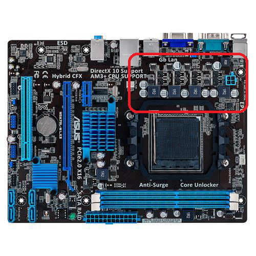

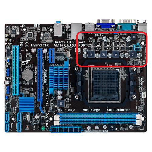

Ohje, das Mainboard unterstützt doch gar keinen FX-8350. Ich habe mir mal die Mainboard-Homepage und die CPU-Support Liste dort angeschaut. Es gehen nur CPUs bis max 95W TDP.
Daher schätze ich mal, die ungekühlten CPU-Spannungswander am Mainboard wurden 30% überlastet, und sind schließlich durchgebrannt.

@byFreedom
Mache doch mal ein Bild von dem rot markierten Bereich, mit guter Ausleuchtung und Qualität.
Wenn dort etwas durchgebrannt ist, kann man das oft an dunklen Flecken und Schmauchspuren erkennen.

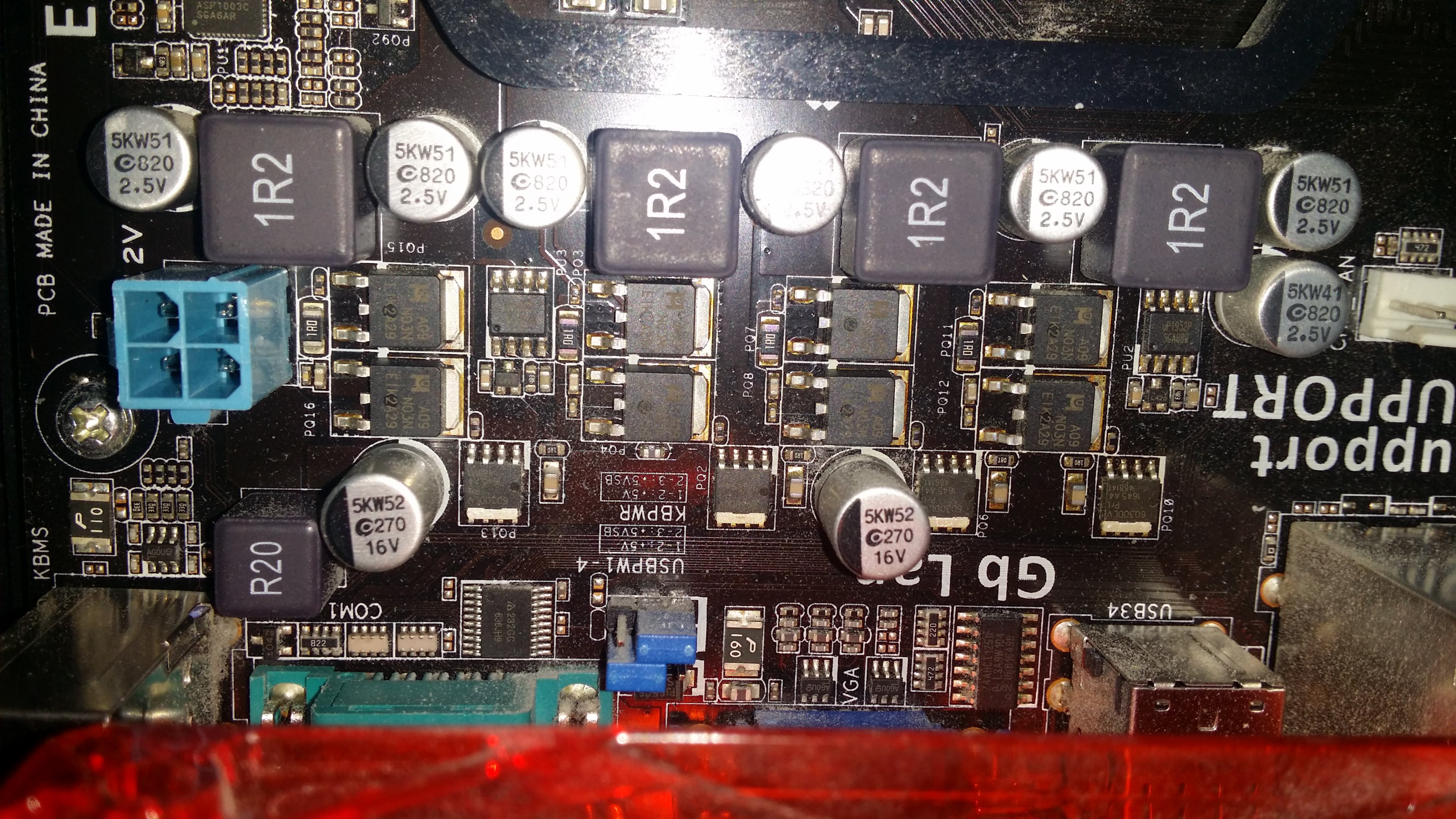

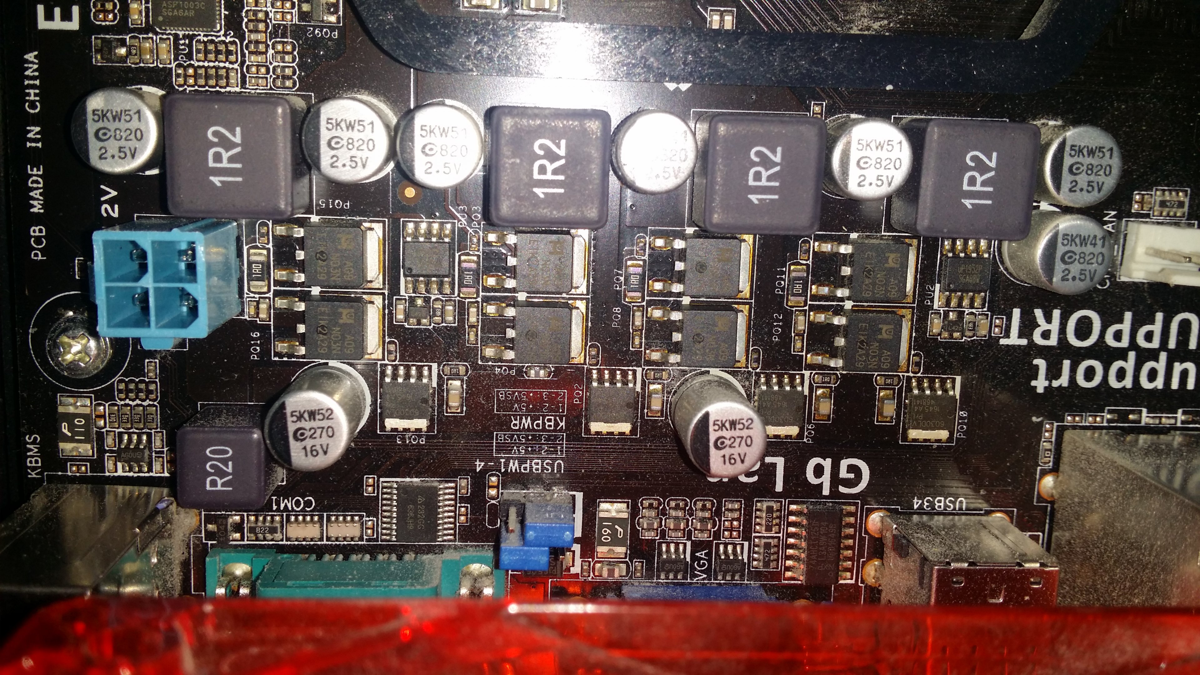

Der Chip links oben, der zur hälfte abgeschnitten ist, ist wohl der VRM Controller.
Diese Reihe 8 Stk. Mosfets rechts neben dem blauen CPU 12V Versorgungsstecker,
https://en.wikichip.org/wiki/voltage_regulator_module
da war die Vermutung, dass zumindest einer defekt ist. Aber optisch sichtbar ist nichts.
Es könnte auch in einer Leiterbahn selbst auch ein Riss sein.
Man kann diese Mosfets auch mit Multimeter testen, ob einer defekt ist.
