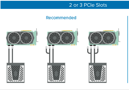

Holzroller schrieb:
Radeon RX 6750 XT Gaming OC
Die Karte mit zwei separaten Kabel an dem Netzteil anschließen,
an jeweils einem PCIe Anschluss.
Wollte ich gerade machen, aber das Netzteil hat nur ein Kabel für die Grafikkarten ...

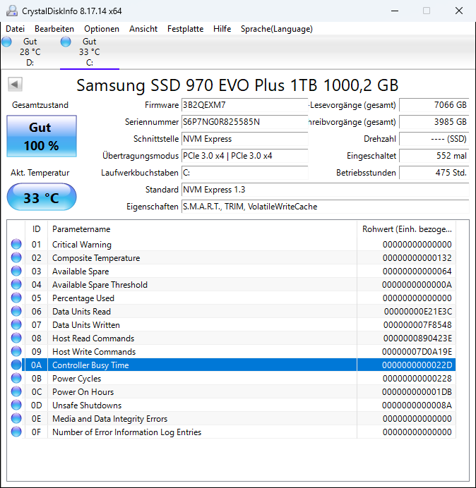

Hi,
ich habe hier jetzt über Crystal Disk Info etwas ausgelesen. Scheint unauffällig zu sein!
Du hast zwei Festplatten also auch zwei Mal smart Werte..
Ansonsten sind über 140 unsafe shutdowns nicht gerade wenig .. bei nur 550 Mal PC hochfahren..
Dazu zählen dann all die gescheiterten Startversuche.
"unsafe shutdowns" sind in der Regel kein Problem,
oftmals wird hier einfach auch zu viel angezeigt von CDI
oder es ist ein Bug in der Firmware.
Auch das verlassen des BIOS läßt gerne den "unsafe shutdowns" steigen.
Bei mit ist da auch schon einiges zusammengekommen auf meinen SSDs.
Und wenn, schaden die höchstens den Daten aber nicht der SSD.
Schon deine Zweite Panikmache von dir für heute diesbezüglich.
