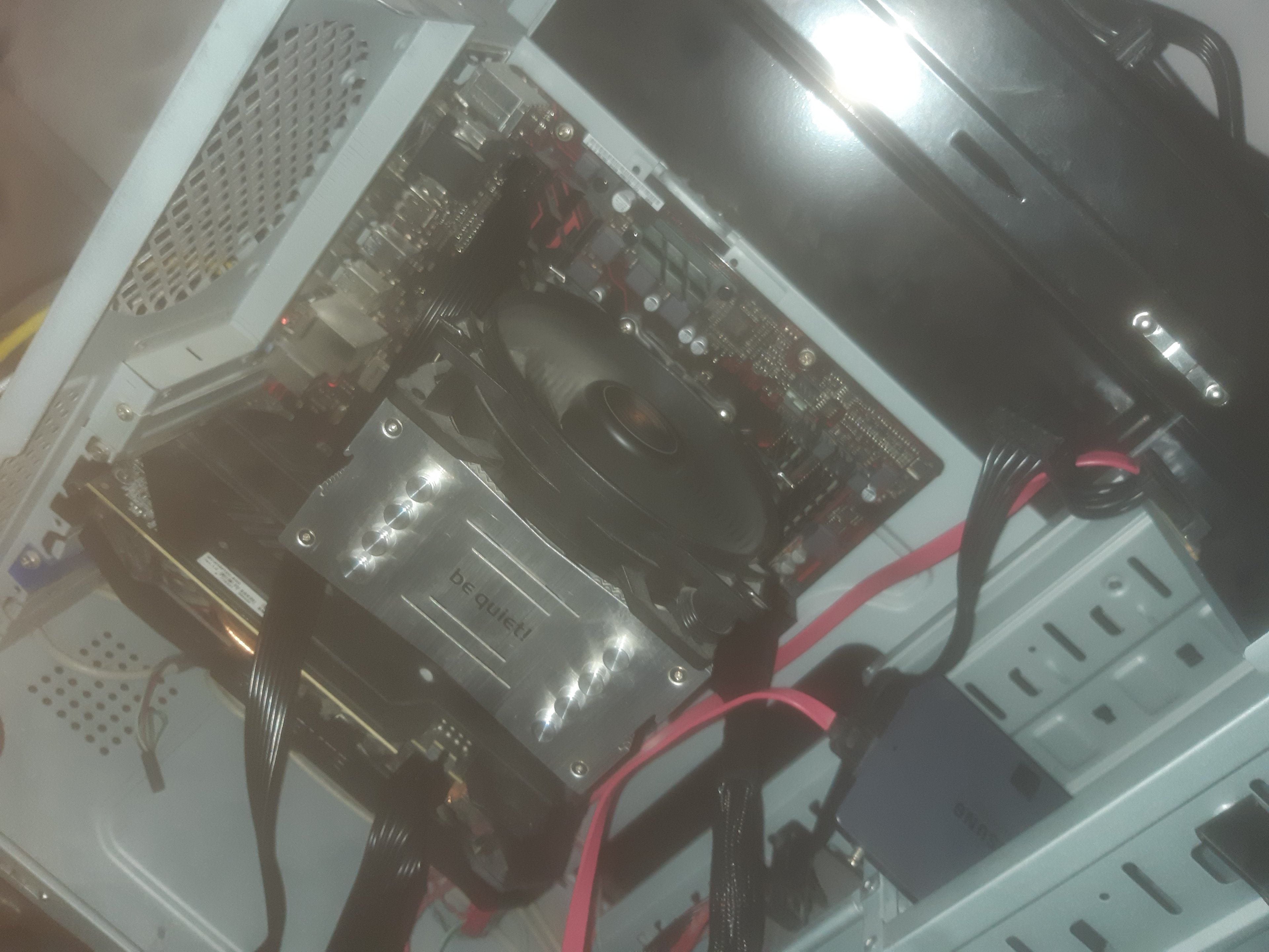

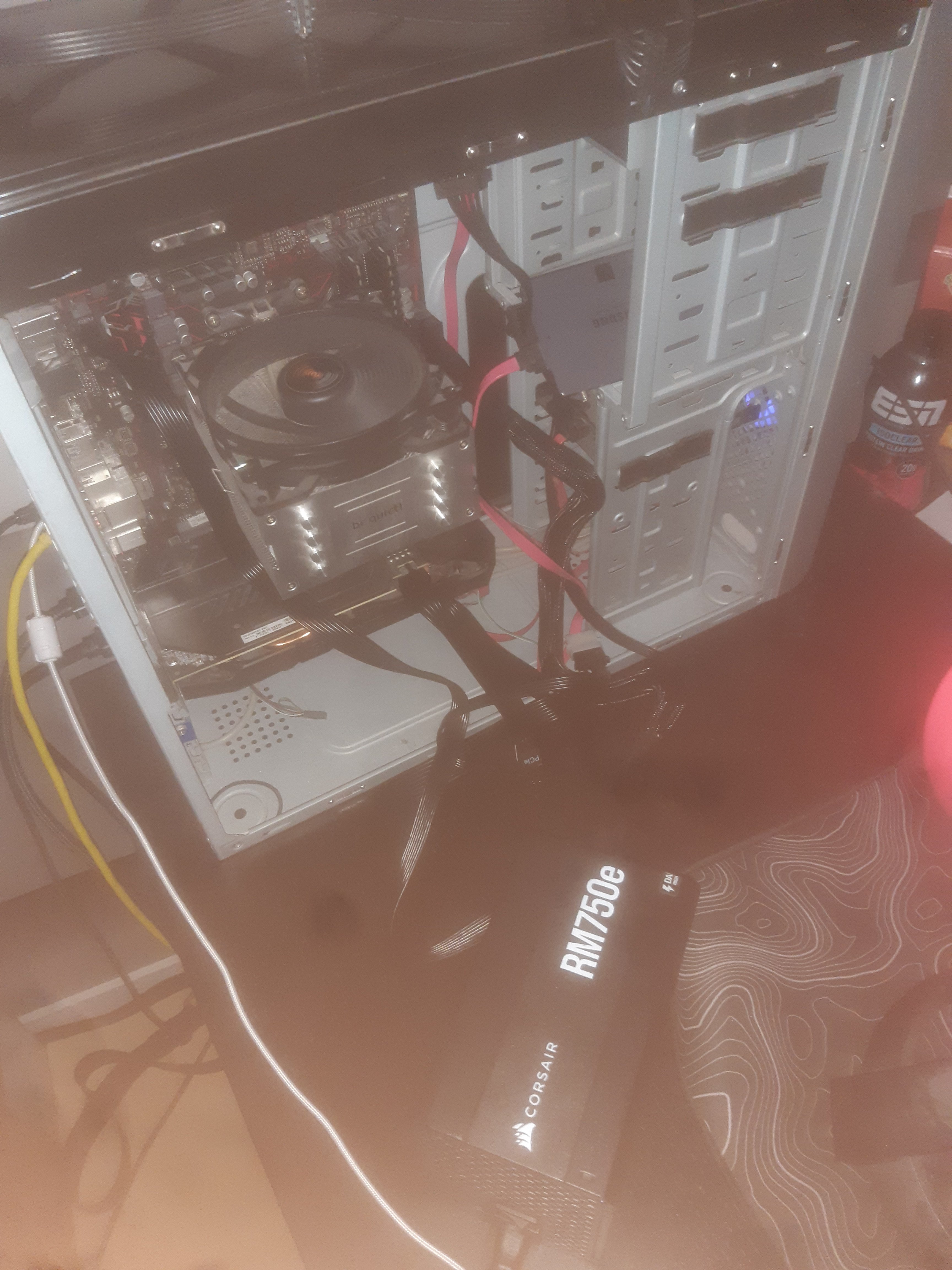

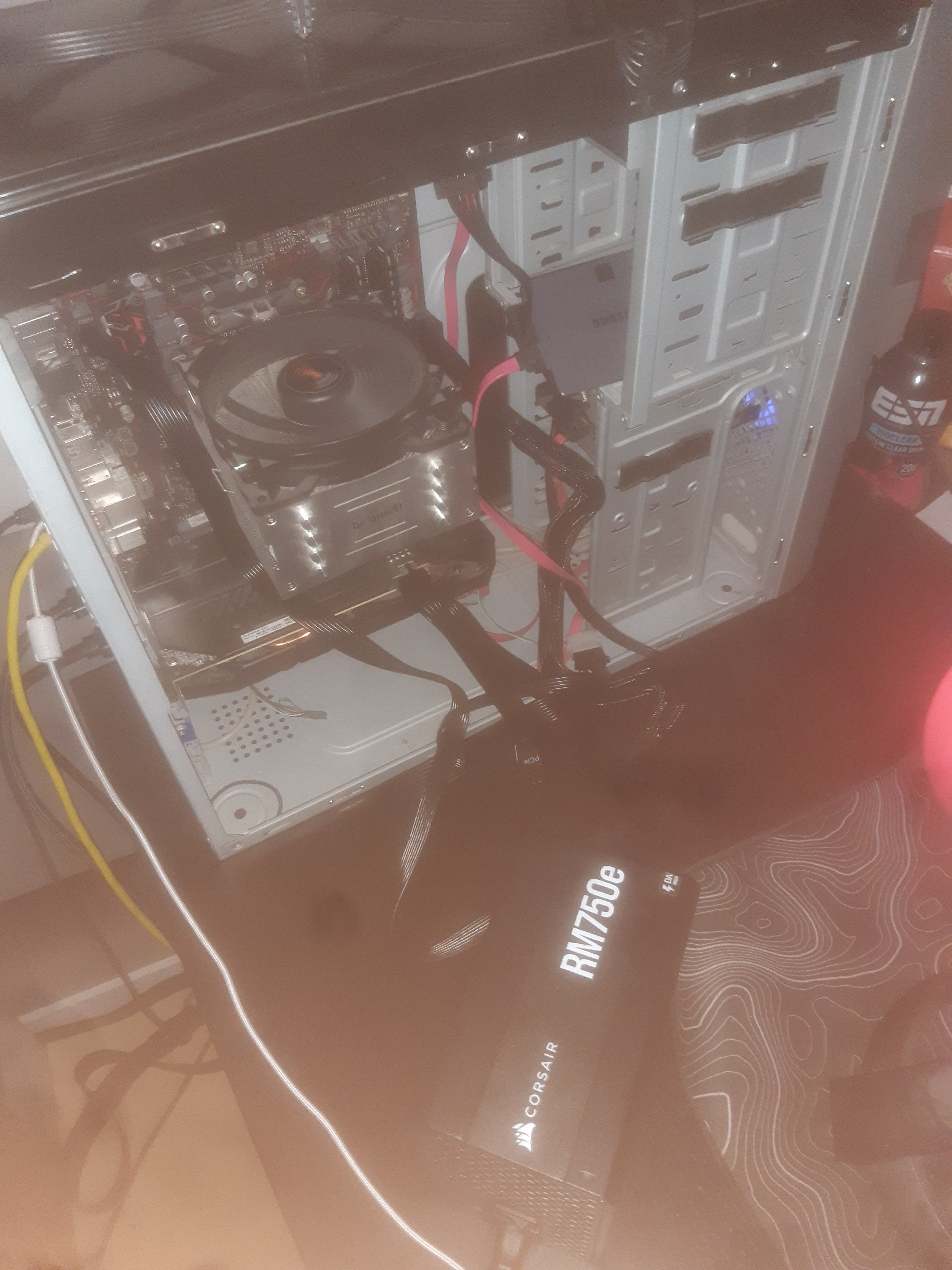

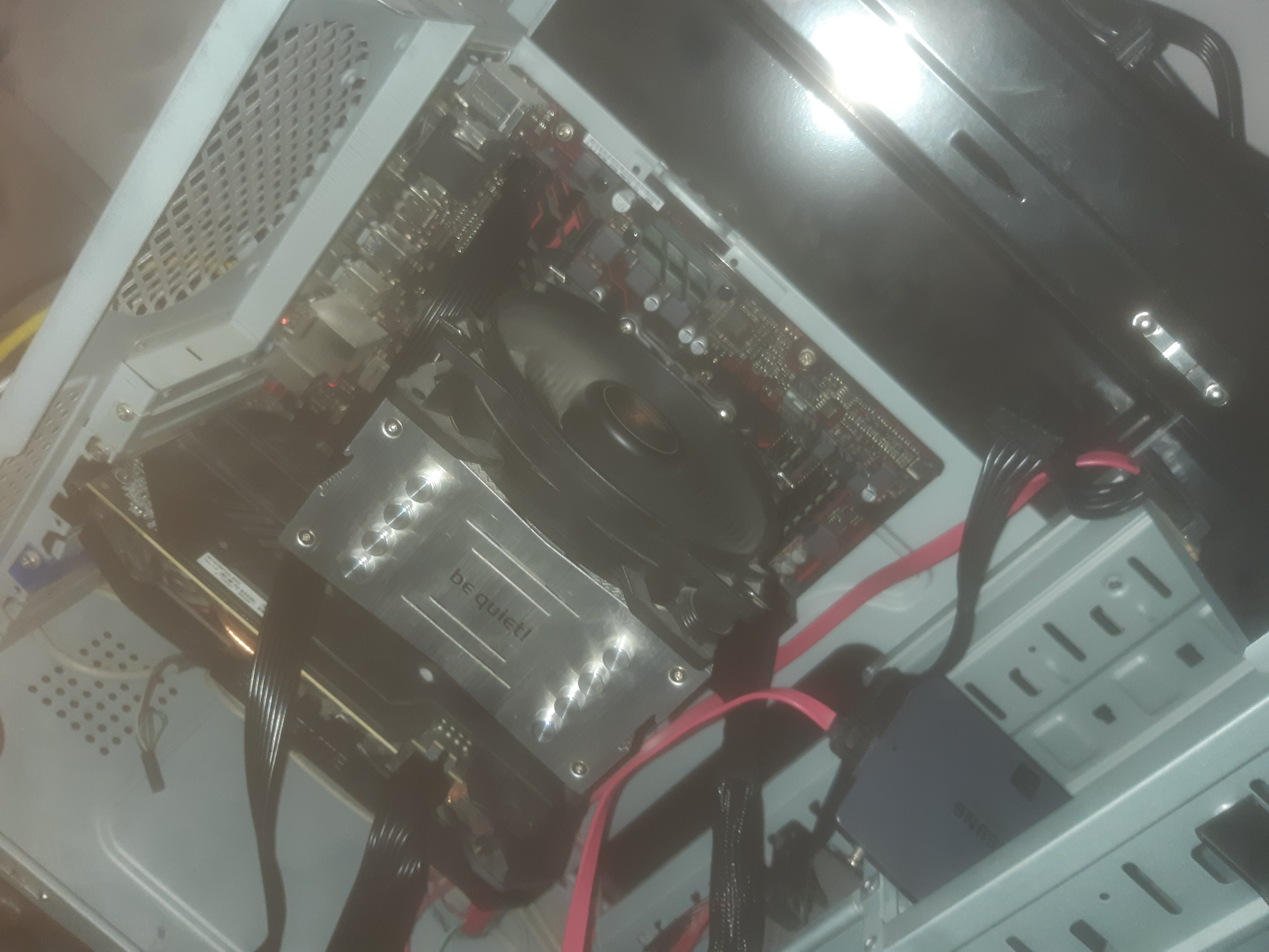

Hab leider keine gute Kamera, hoffe das genügt
Verbaut ist:
CPU: Ryzen 5 1600
Arbeitsspeicher: 32GB
GPU: Gefordert GTX 1660 Ti
Mainboard: ASUS PRIME B350-PLUS
Netzteil: Corsair RM750e

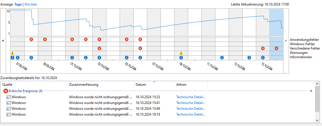

Was sagt der Zuverlässigkeitsverlauf?
In die Windowssuche "Zuverlässigksteisverlauf eingeben und öffnen, dann auf das neueste Ereigniss drücken und Screenshot einmal Posten.

Der CPU-Kühler sollte so sitzen das der Lüfter rechts ist, damit er die Luft aus dem Gehäuse pusten kann.
Aber das nur nebenbei, sollte nicht das hauptproblem sein.
das hab ich mir auch mal gedacht bin nur leider garnicht in dem game, drin kann ich das einfach ab und dranschrauben bzw dann um 90grad drehen?
Win Version: 22H2
So wie der CPU Kühler installiert ist pustet der die Wärme direkt zum nicht gelöcherten Teil des Bodens (Backplate der Graka) das kann durchaus Stauwärme im Bereich der Graka und CPU verursachen;) und das kann sehr wohl Probleme verursachen
Jedes 80€ Handy macht für sowas ausreichend gute Bilder..
Hast du kein Handy?
Denn diese Fotos sind.. nicht brauchbar.
Reaktionen: Azghul0815
