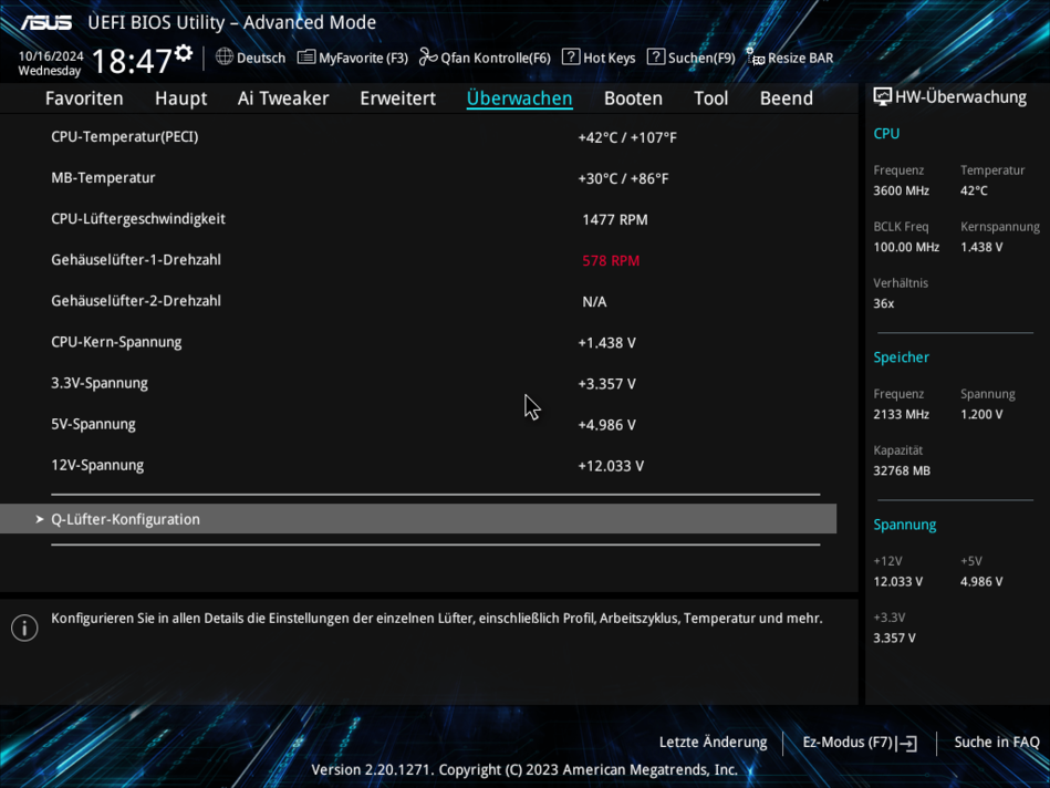

Hier hab ich nur dasPonderosa schrieb:Wegen der Lüfter, da gibt es im Bios die Q-Lüfter Konfiguration. Die mal laufen lassen, nachdem der PC einige Minuten gelaufen ist.

Bei PWM solltest du jetzt die Lüfterkonfiguration haben.

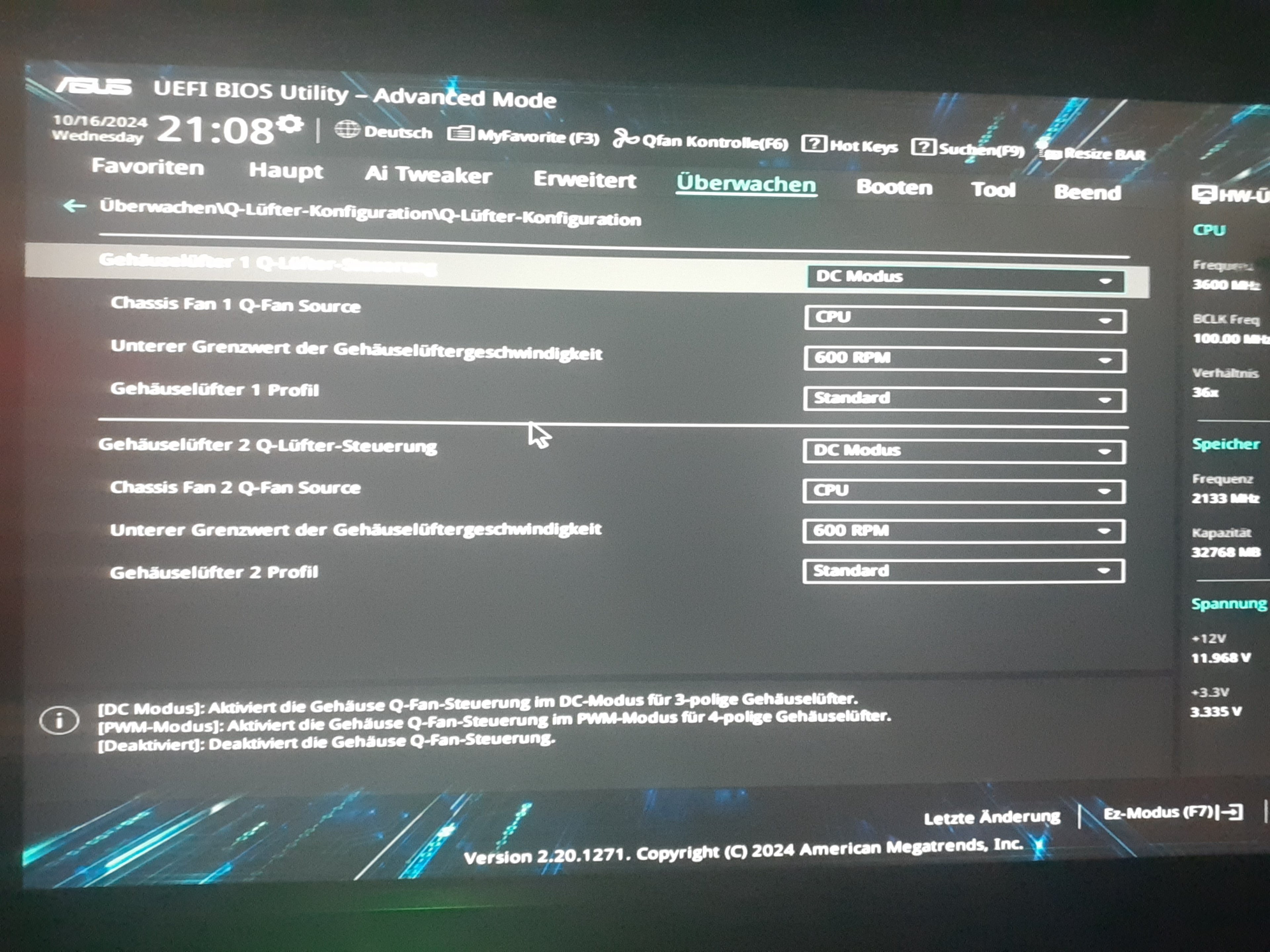

@1mal1 jetzt kannst Du die Lüfter einstellen, Lüfterkurve. D.H. wie hoch die Lüfter drehen sollen ab Temperatur x. Also bei 50°C Z.B 800 U/min und bei 70°C 1200 U/min...alles nur ein Beispiel.

arctic bionix 120p 120mm und die be quiet pure wings 3 120mm, beide jeweils 2x aber eins von beiden schicke ich aufjedenfall zurückTomMÆC schrieb:@1mal1 Stelle mal Chassis und Gehäuselüfter von DC auf PWM. Ich denke das Deine Lüfter PWM sind (also 4 Pin Anschlüsse haben). Beim Lüfter vom Kühler ist auf jeden Fall ein 4Pol Stecker, also PWM.
Welche Lüfter hast Du denn bestellt (Hersteller/Bezeichnung) Link?
hab mal geguckt sind 2x 4 polige lüfteranschlüsse eventuell auch mehr aber hab nur nach 2 gesucht und gefunden, aber was für lüfter sind das denn jetzt genau im bios gewesen da gab es ja 2TomMÆC schrieb:@1mal1 jetzt kannst Du die Lüfter einstellen, Lüfterkurve. D.H. wie hoch die Lüfter drehen sollen ab Temperatur x. Also bei 50°C Z.B 800 U/min und bei 70°C 1200 U/min...alles nur ein Beispiel.

@1mal1 Die sind beide für den CPU Kühler, so wie ich das sehe. Aber jetzt kannst Du sie eben einstellen, was ja vorher nicht ging, da ja auf DC stand.
UND, was ich Dir auf alle Fälle raten würde, ist, Setzte Deine Arbeitsspeicher auf die RICHTIGEN Bänke. Also auf den ZWEITEN und VIERTEN!
