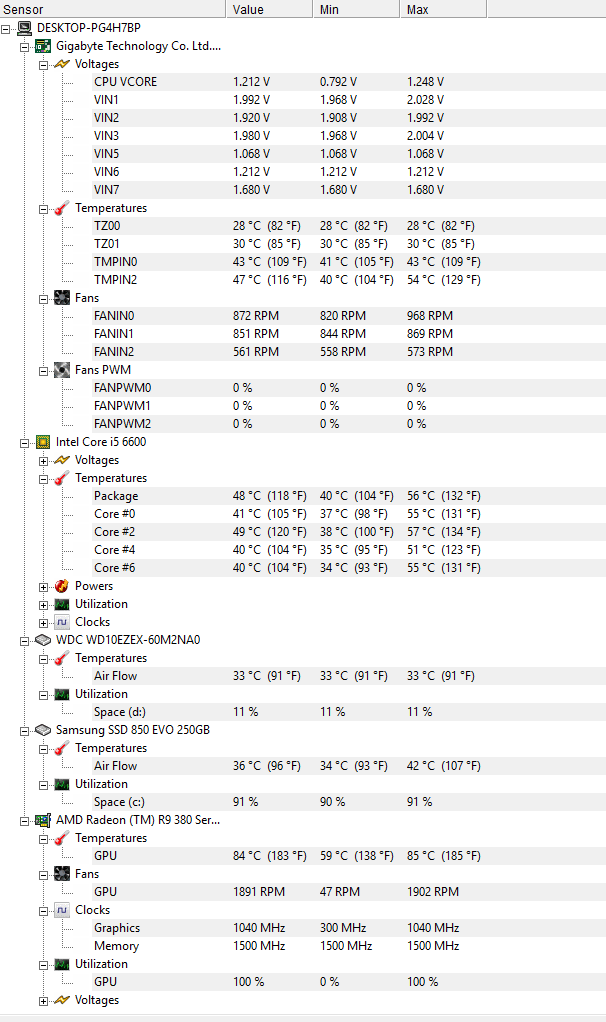

Habe noch an Temperaturen gedacht aber mein BIOS so eingestellt das es mich bei 80 % CPU und System Temp warenen soll. Die Temperaturen aus HW-Monitor sagen auch eigentlich nichts schlimmes:
CPU: 58°max
SYSTEM: 56° laut mainboard
Grafikkarte: 86°-87° was schon viel ist aber noch ok aus meiner sicht da die R9 380x so warm wird oder =

Die Grafikkarte ist ordentlich warm! Drehen die Lüfter im ganzen Rechner (Netzteil, Grafikkarte, Gehäuse)?
Die 56°C für System aka Mainboard ist massiv zu hoch falls es das Board ist.
Wie heiß sind die Festplatten?
Wieviele Lüfter sind im Gehäuse? In welchem Gehäuse?

Die Temperaturen könnt ihr mal in dem sccreenschot sehen:
vielleicht noch ein Hinweis: Meine Grafikkarte wird im Idyle auch mind 55° Grad warm und das wenn man nichts macht also garnichts am PC. Glaube das kam auch mit den neusten AMD Grafikkarten Updates aber bin mir nicht sicher. Danke schonmal für die HIlfe!
