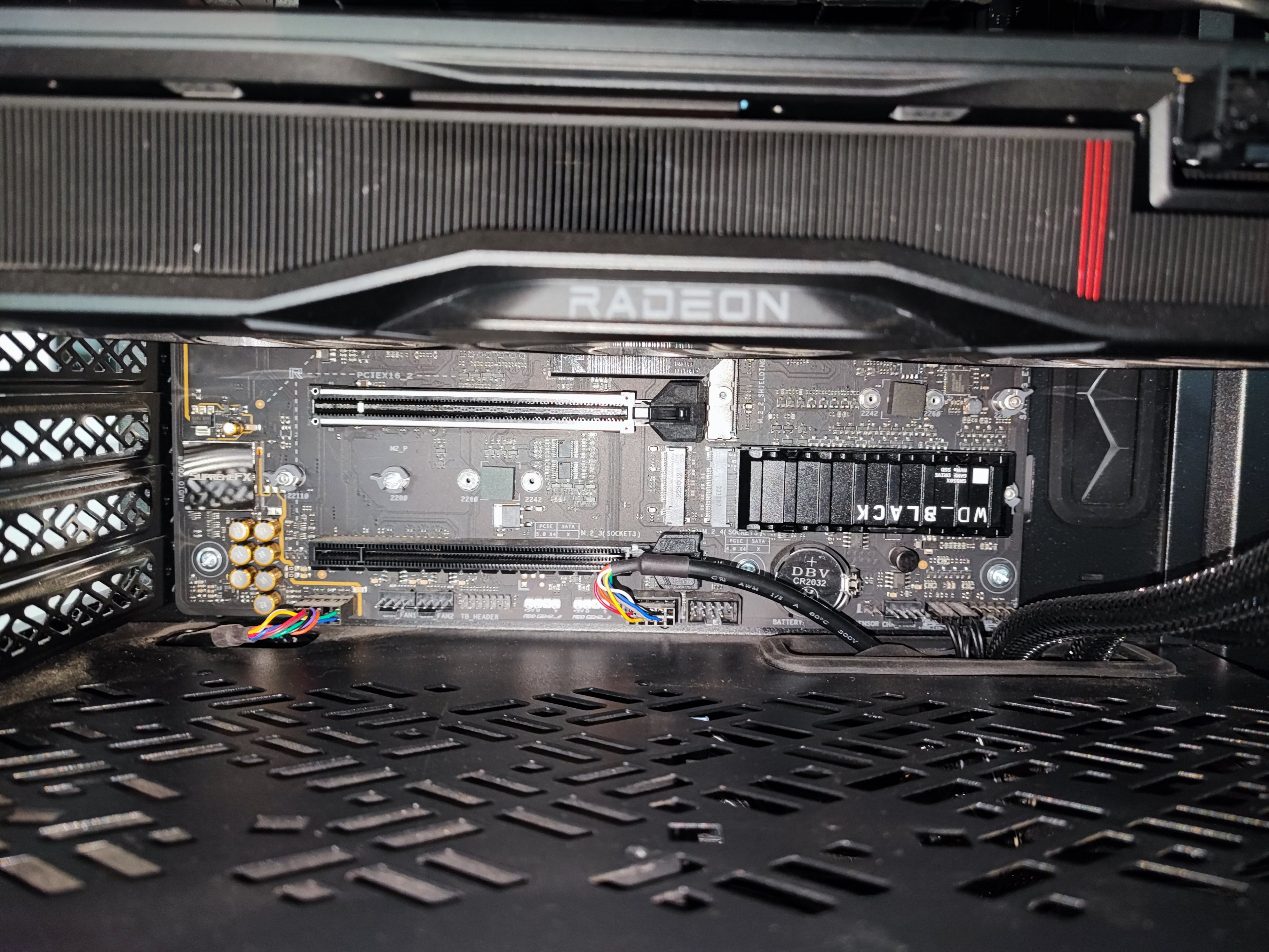

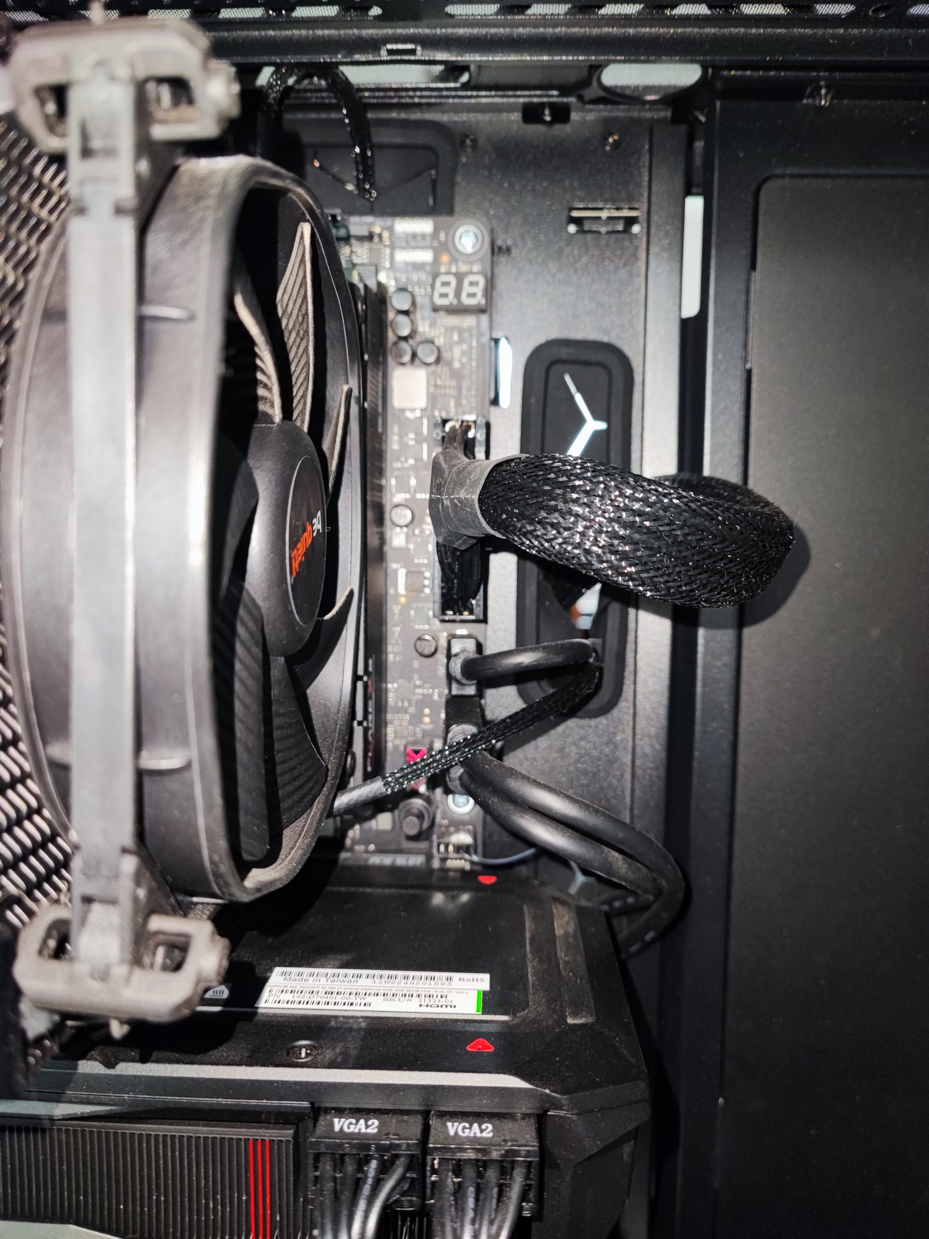

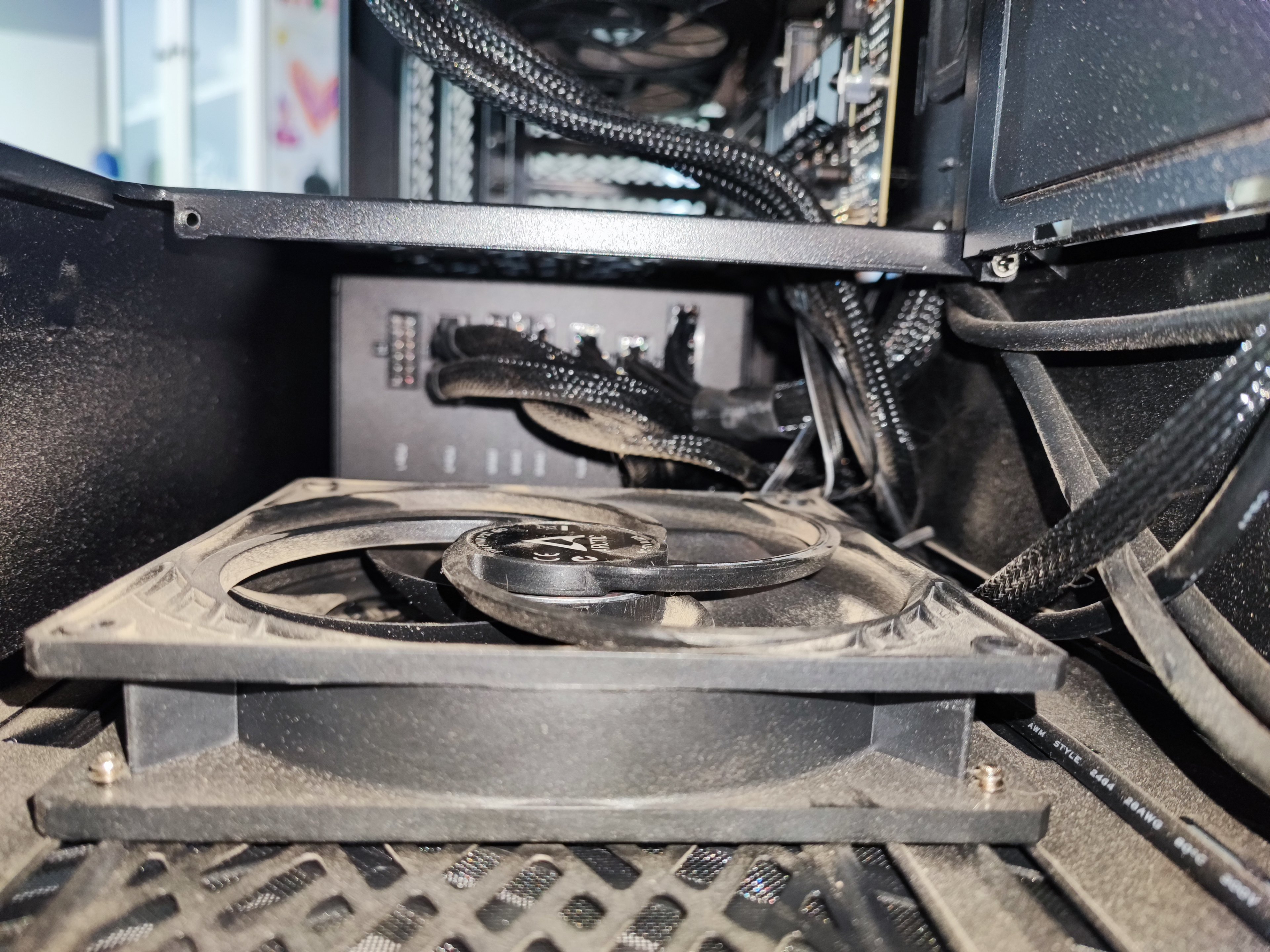

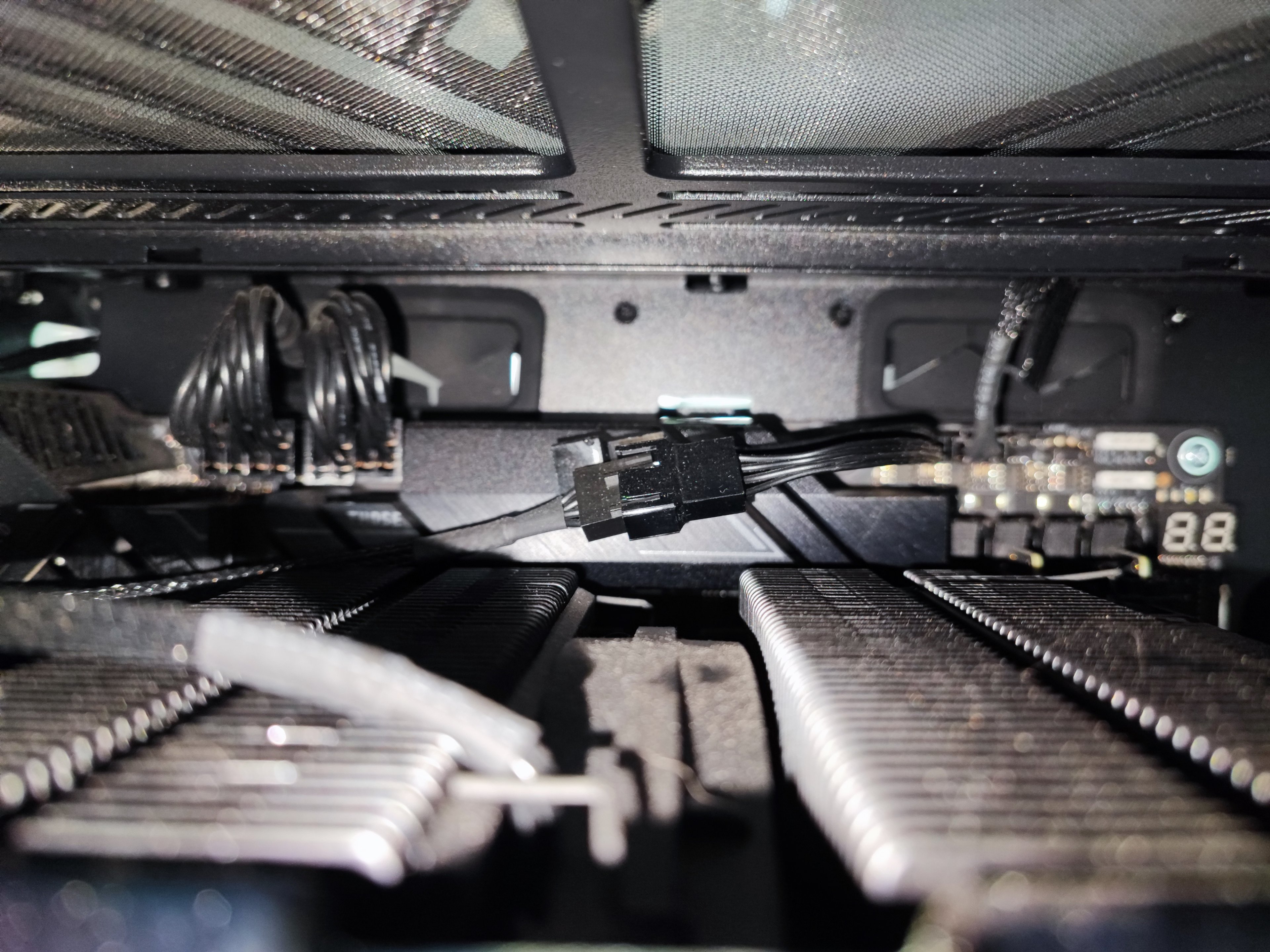

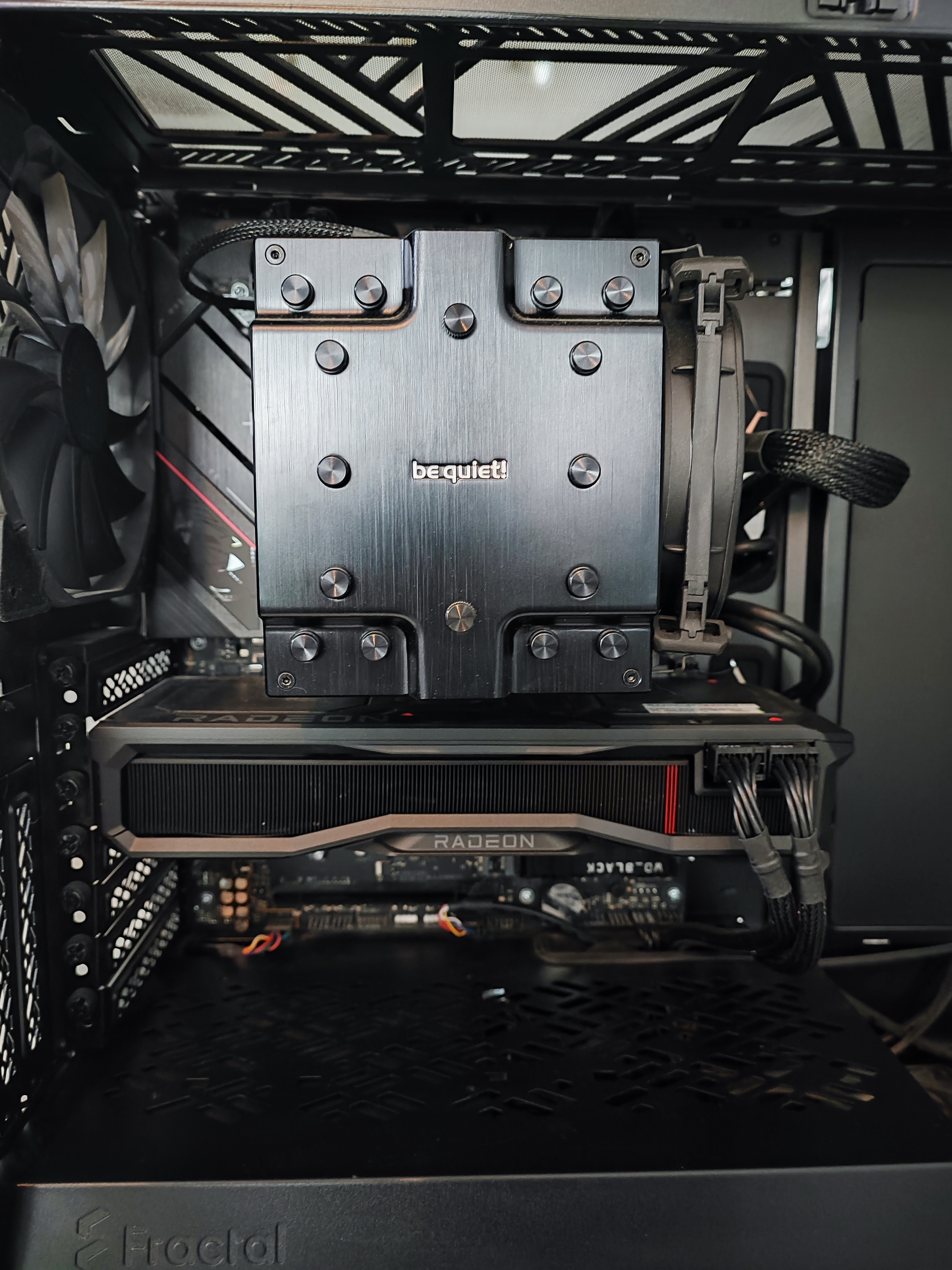

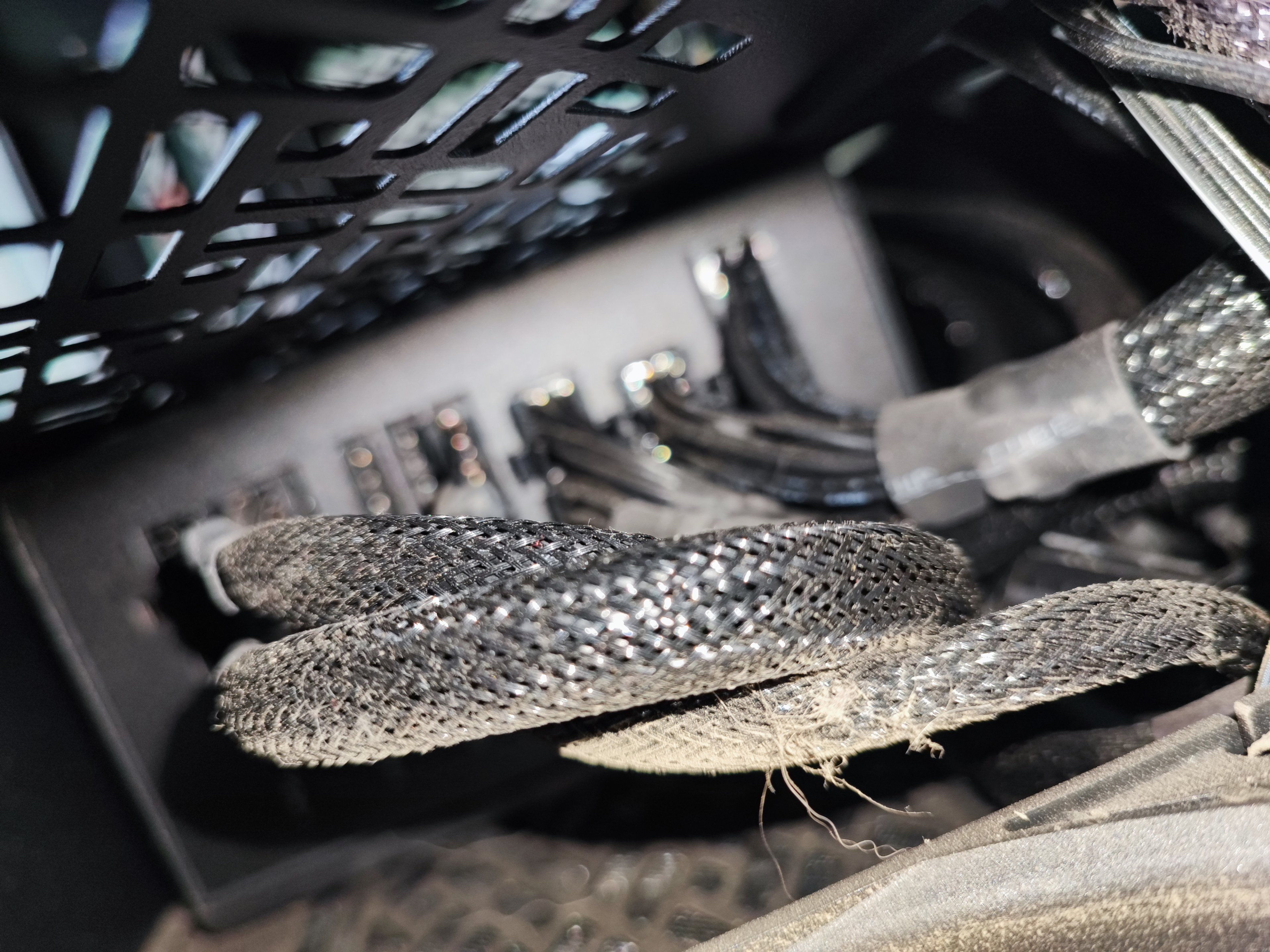

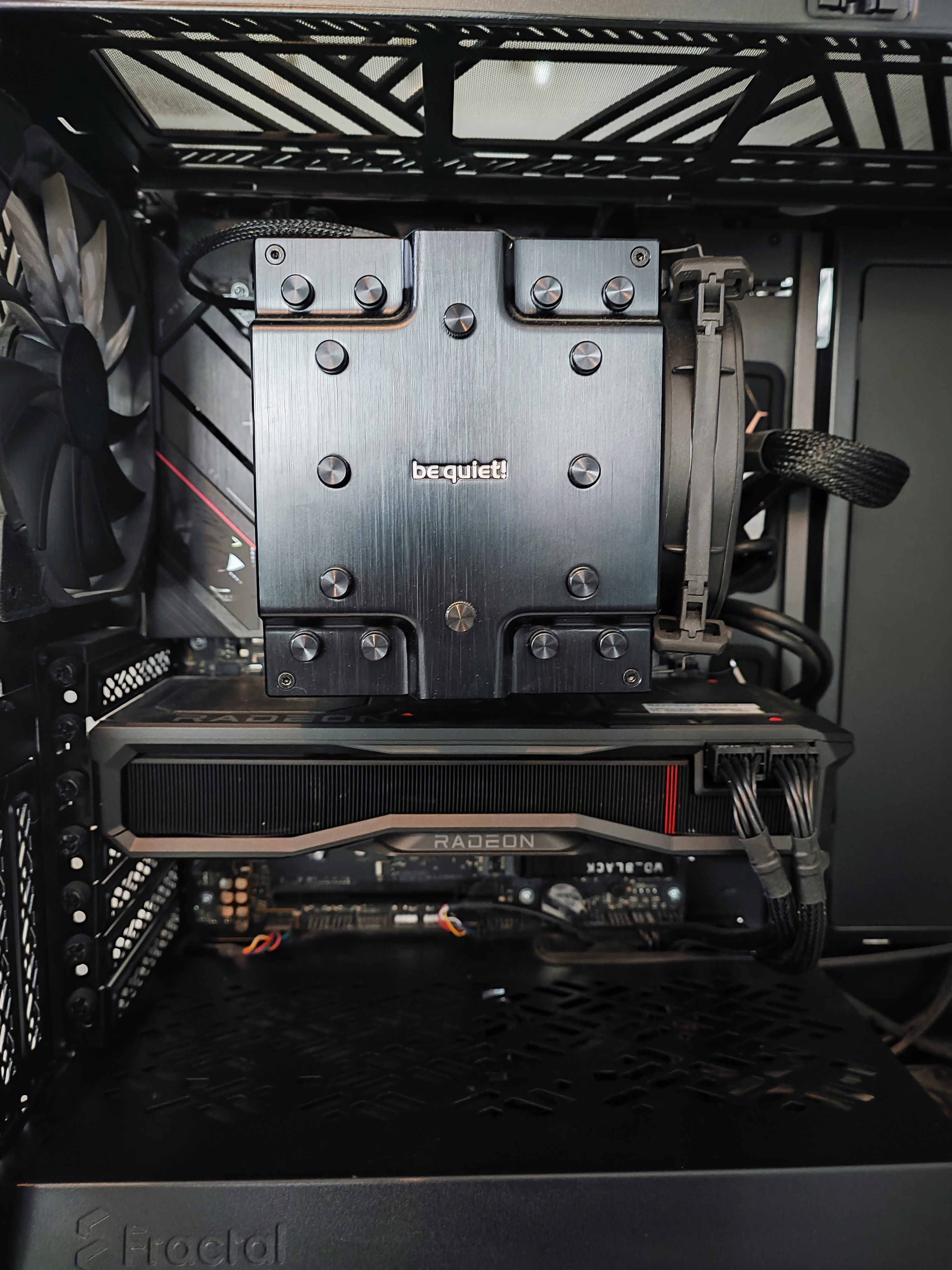

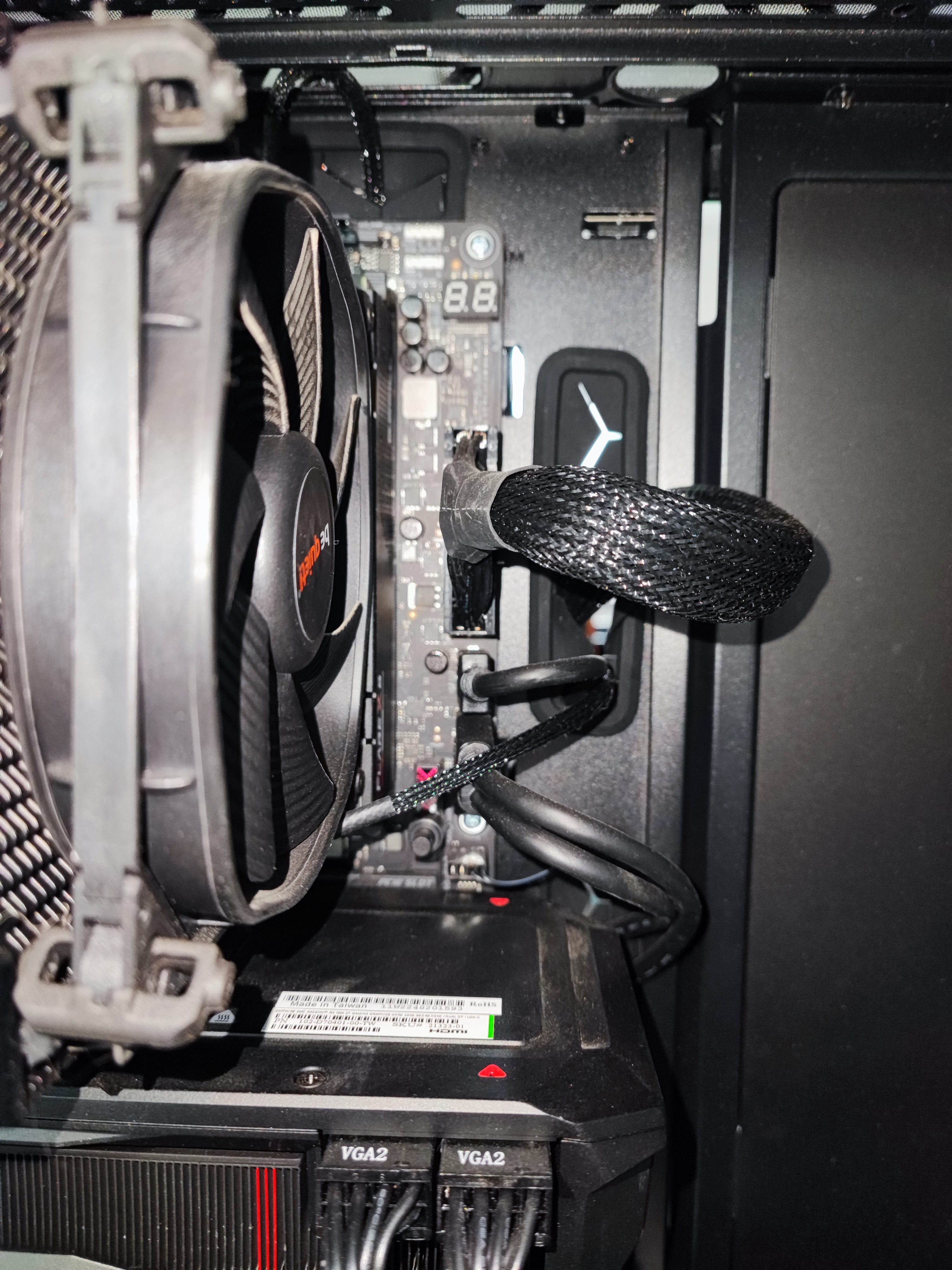

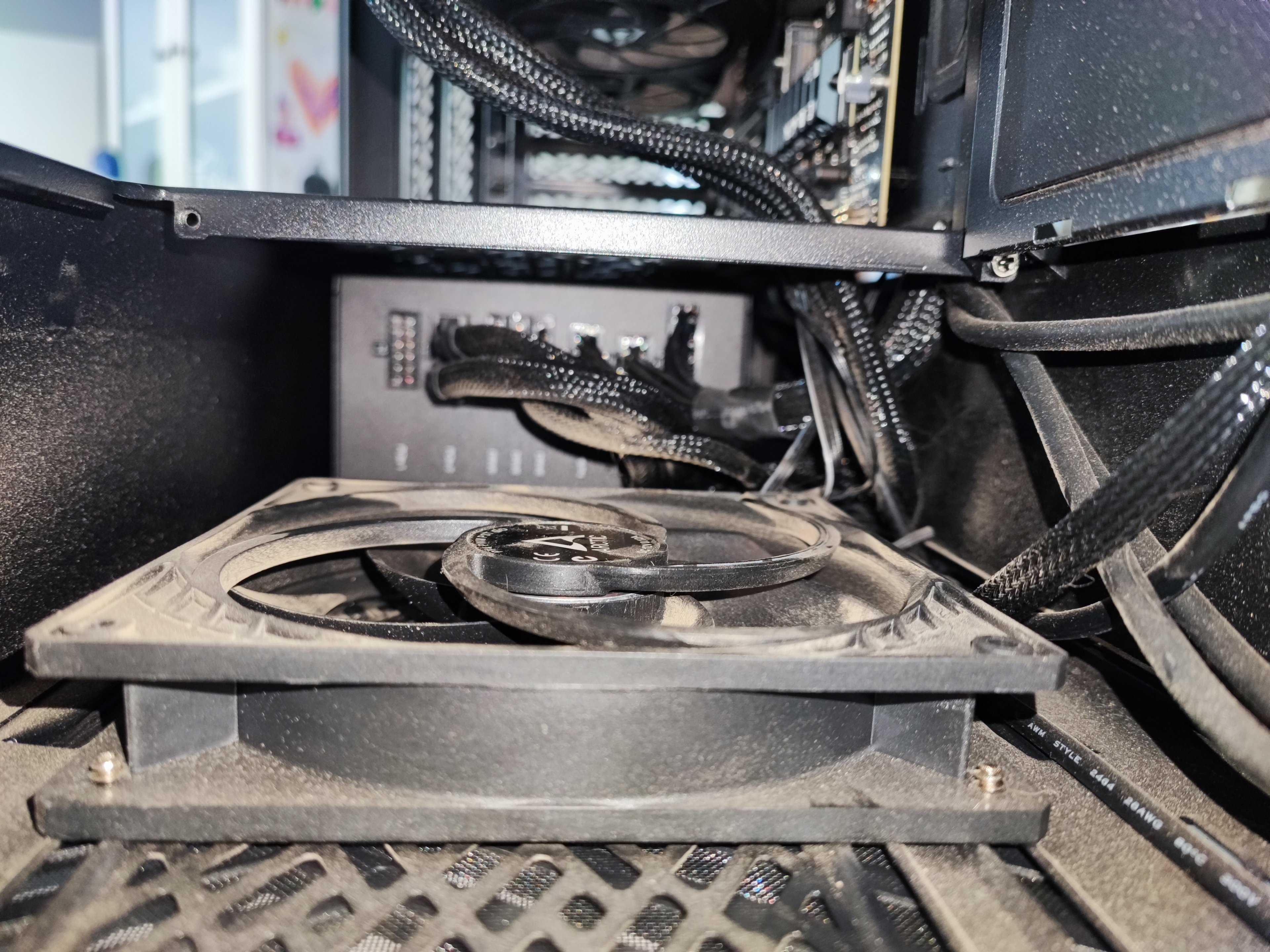

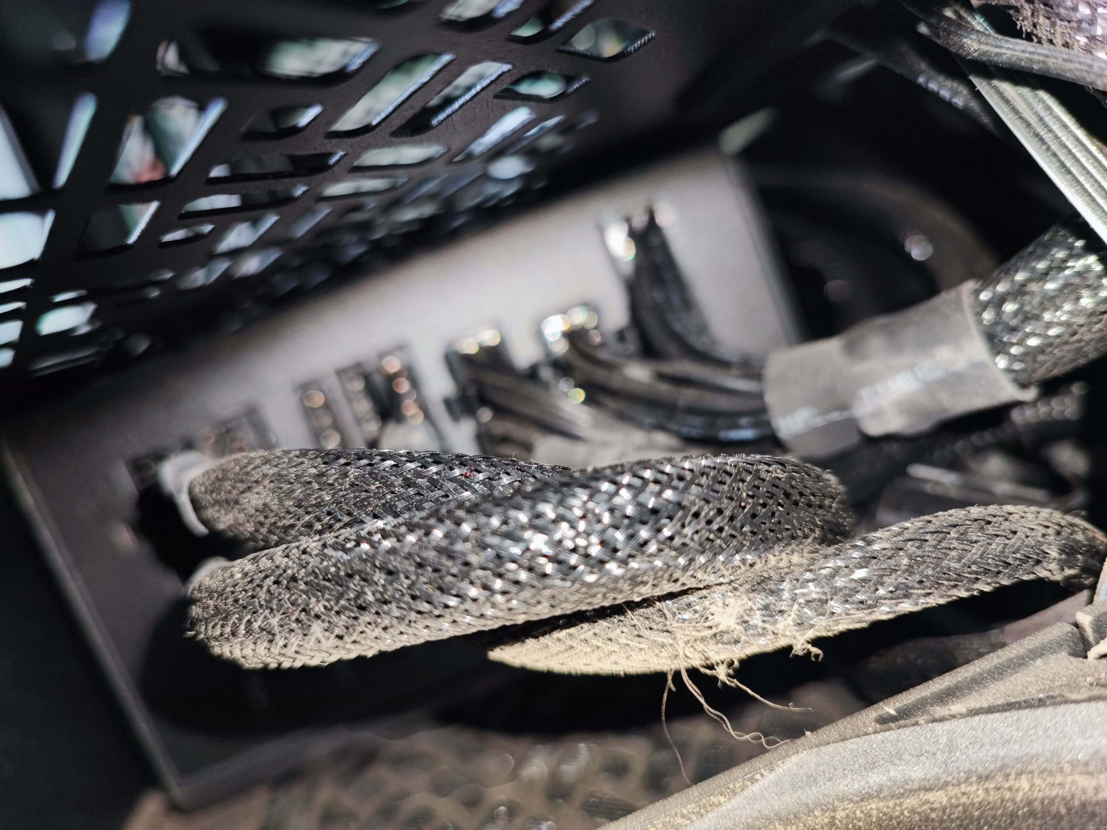

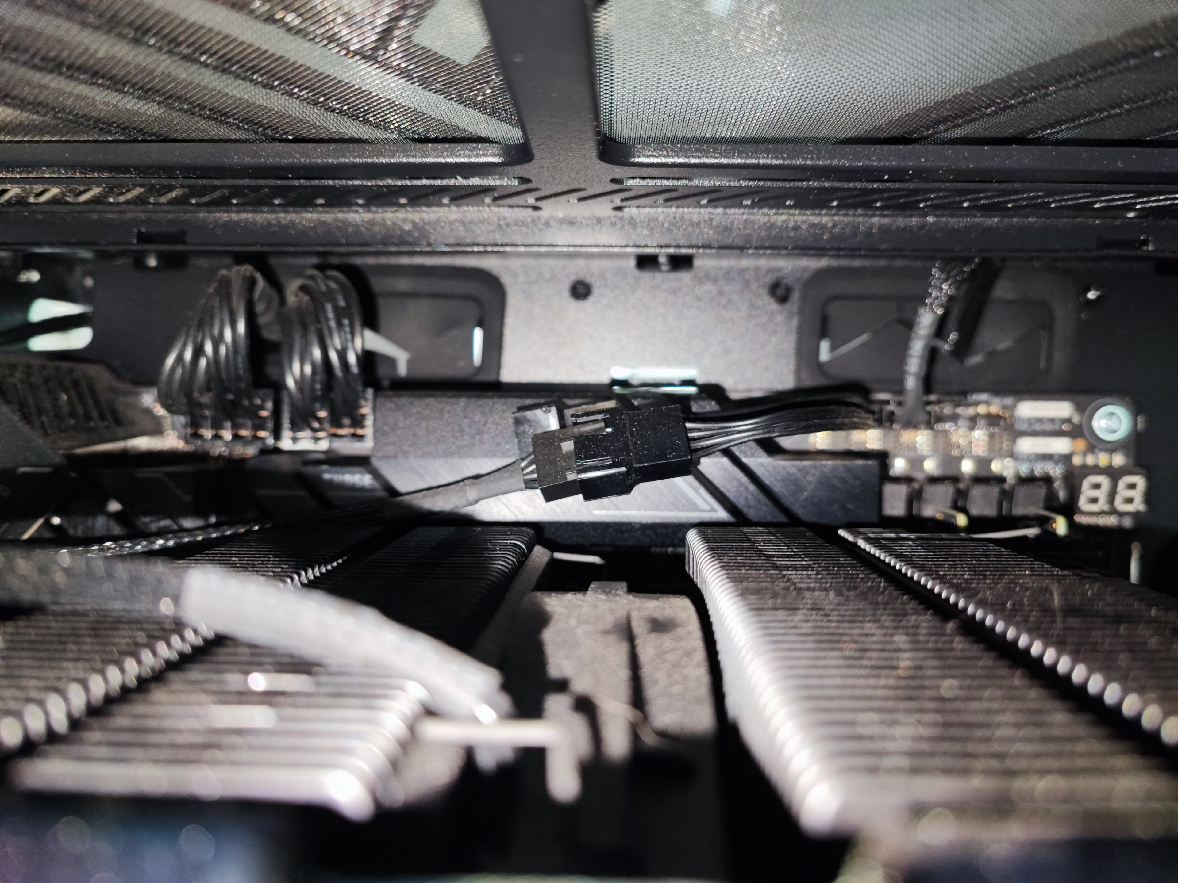

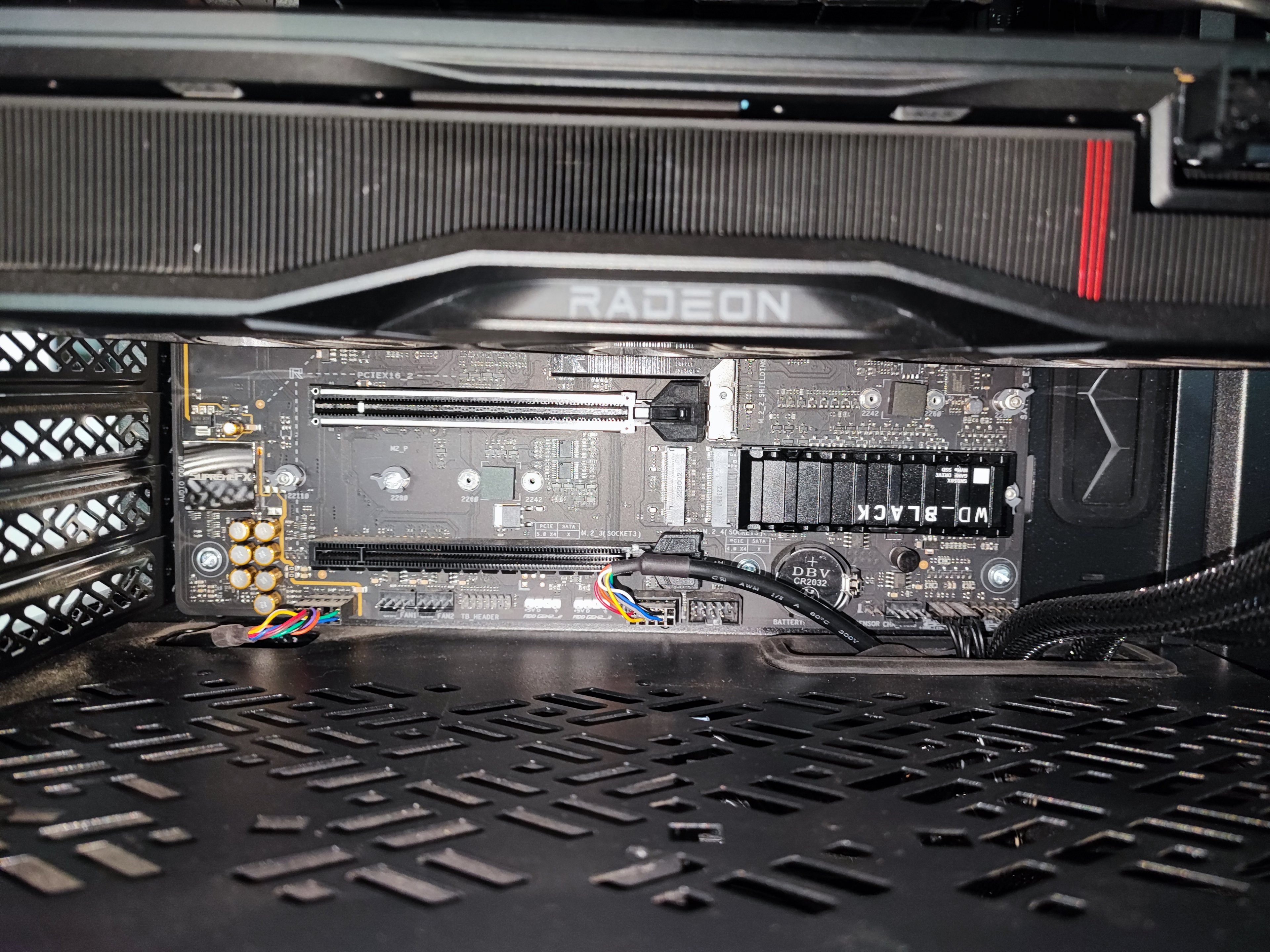

Ggf. mal ein paar Bilder vom Aufbau posten, vllt. sehen wir irgendwas.
Hi,
Hier die Bilder.

Es wär von Vorteil wenn die Bilder von der Schärfe her so eingestellt und fokussiert wären, dass man auch das wichtige sieht ;)
Damit sind insbesondere die Anschlüsse sowie Kabel gemeint, plus ggf. die Verschraubungen vom Mainboard

Es wurd gefragt ob die Grafikkarte mit zwei Kabeln angeschlossen ist und die hast das bejaht.
Die Bilder sprechen eine andere Sprache, ich sehe beide Stromstecker mit VGA2 beschriftet und auch am Netzteil ist nur PCIe1 belegt.
Also exakt so wie es nicht sein sollte.
Zwei Stromkabel benutzen und bei denen jeweils einen Stecker nutzen damit die Stromlast auf beide 12V-Schienen des Netzteils verteilt ist.
