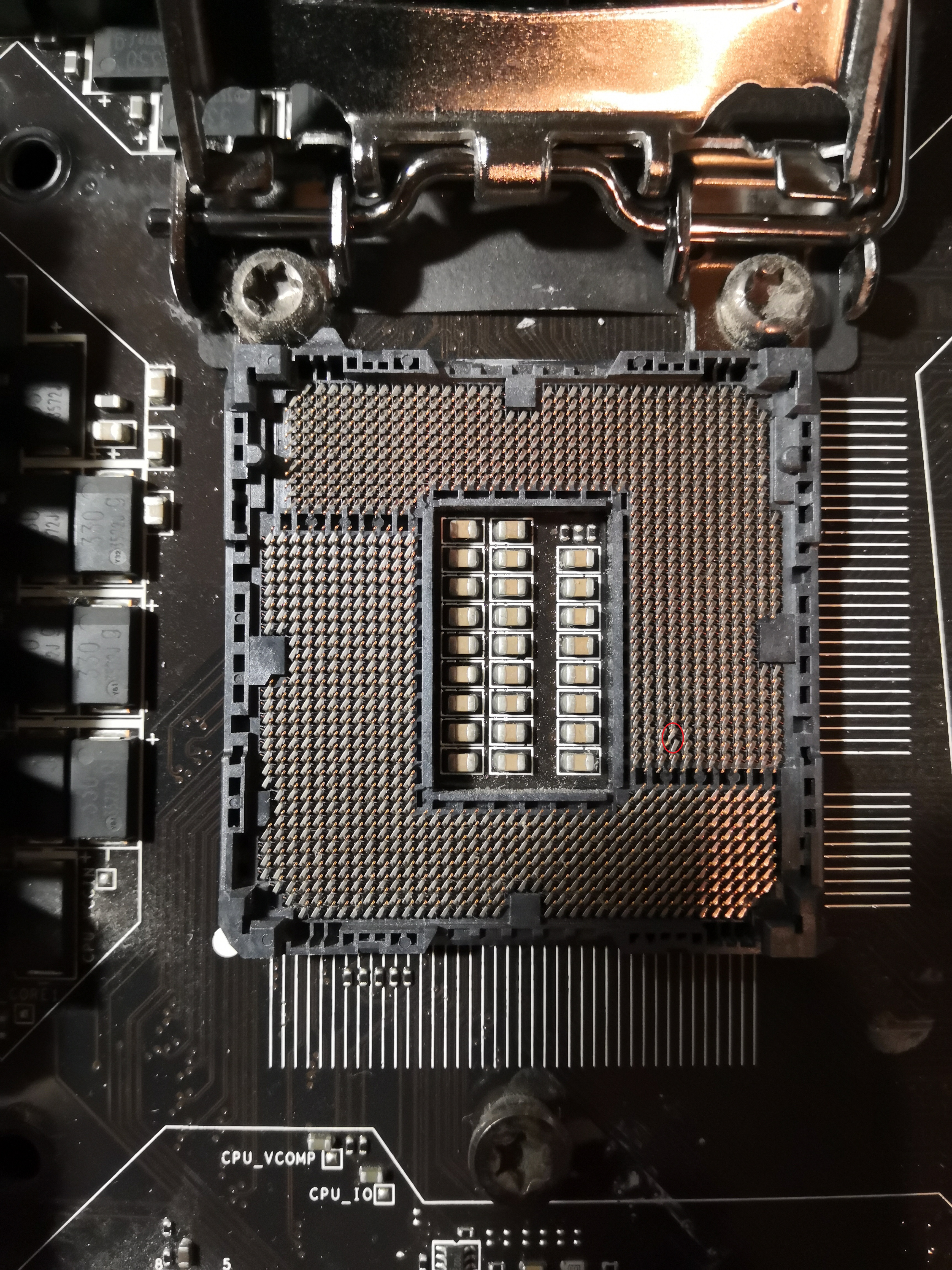

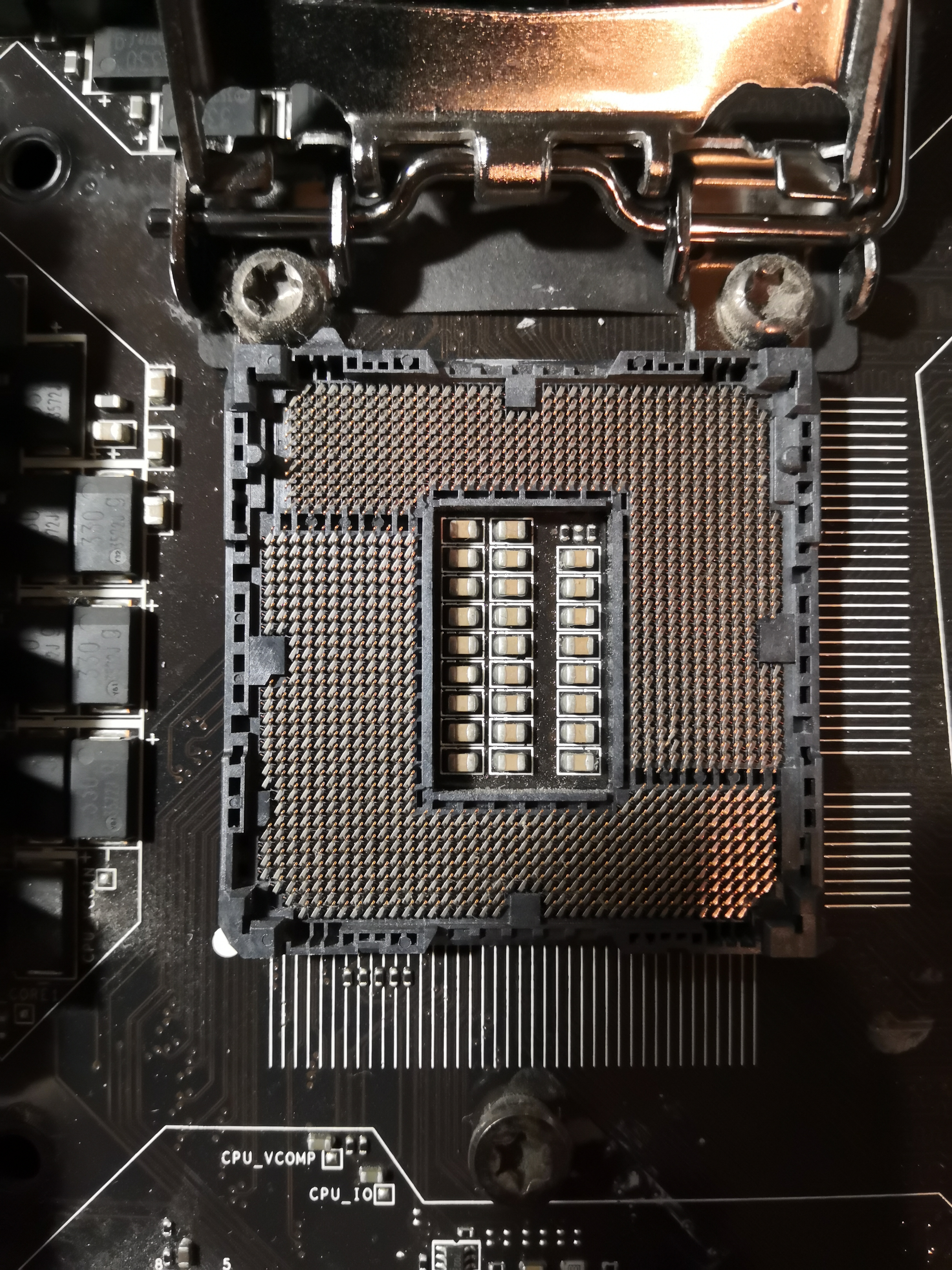

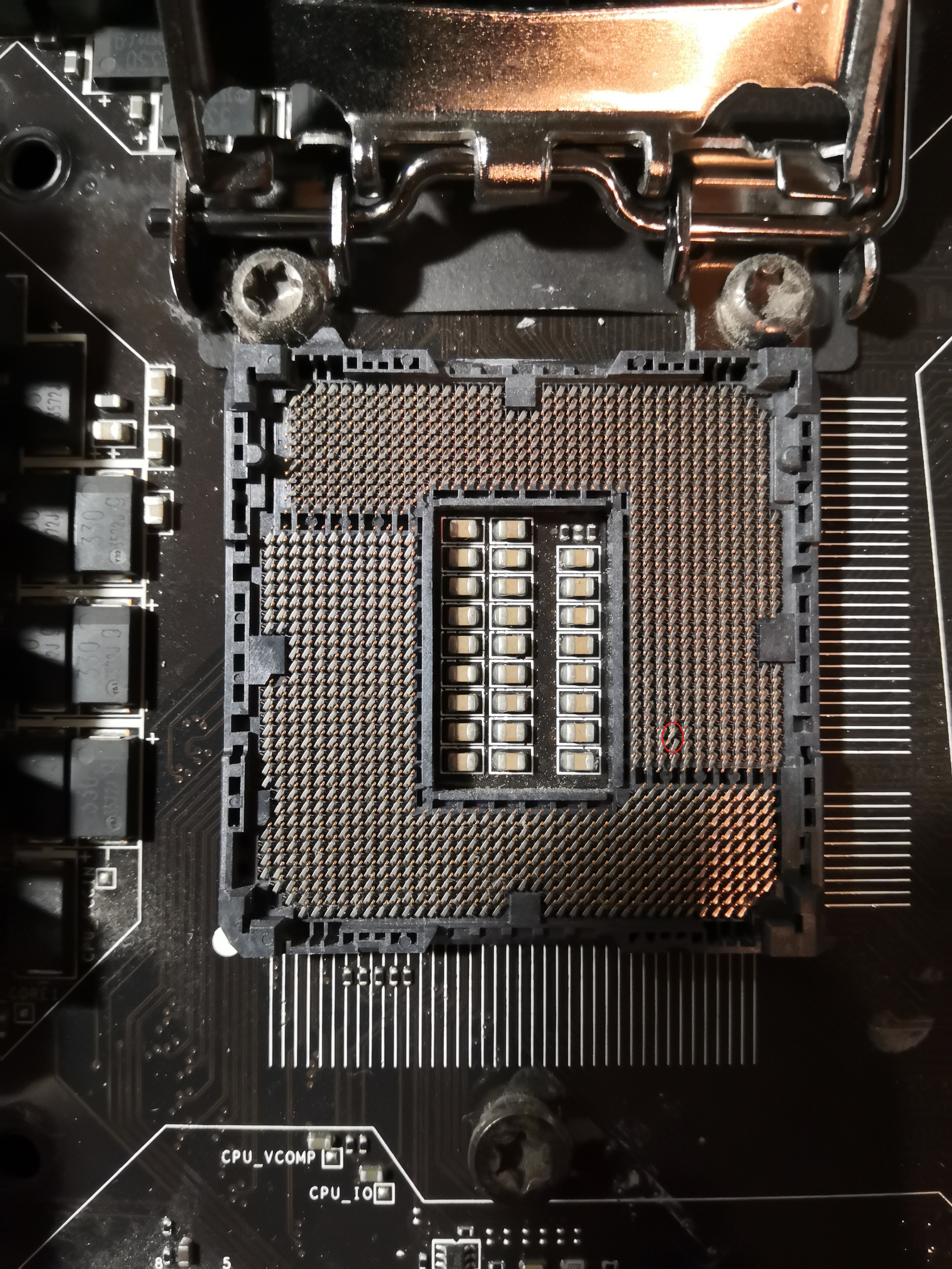

ich habe mir auf ebay ein gebrauchtes Mainboard (MSI Z87-GD65 Gaming) inklusive i7 4770k und 2x8GB mushkin ddr3 Arbeitsspeicher gekauft. Ich habe es angeschalten und kein Bild bekommen, weder über die onboard Grafik Anschlüsse noch über verschiedene Grafikkarten, welche in einem anderen PC funktionieren. Einen Fehlercode auf den ziffernanzeigen erhalte ich nicht, ein Lautsprecher scheint nicht verbaut zu sein, auch über angeschlosse LPs kein Fehlercode. Der CPU Lüfter zuckt mehrfach kurz bevor er startet. Das Verhalten ist bei keinem / einem oder beiden RAM Riegeln gleich.

Ich habe mal nachgeschaut, aufgefallen ist mir dabei nichts, vielleicht ist auf dem Bild etwas zu erkennen

Also mir ist beim Anblick des Sockels gleich ein Pin aufgefallen der nicht da ist wo er sein sollte!? Vorsichtig mit nem Zahnstocher oder einer Nähnadel wieder in Position biegen.

Da traue ich mich nicht hin, ich erkenne mit bloßem Auge nicht mal inwiefern der pin verbogen ist....
Und nun, neues Board kaufen? Ist doch keine große Sache, idealerweise hat man eine Lupe zur Hand dann geht das ganz easy :)
der drückt beim einlegen der cpu auf den pin vor ihm links. könnte schon der fehler sein. bzw. hatt somit keinen kontakt zur cpu.

Also ich habe es mal versucht und sieht eigentlich wieder richtig angeordnet aus, aber weiterhin die selbe Situation... 😔
