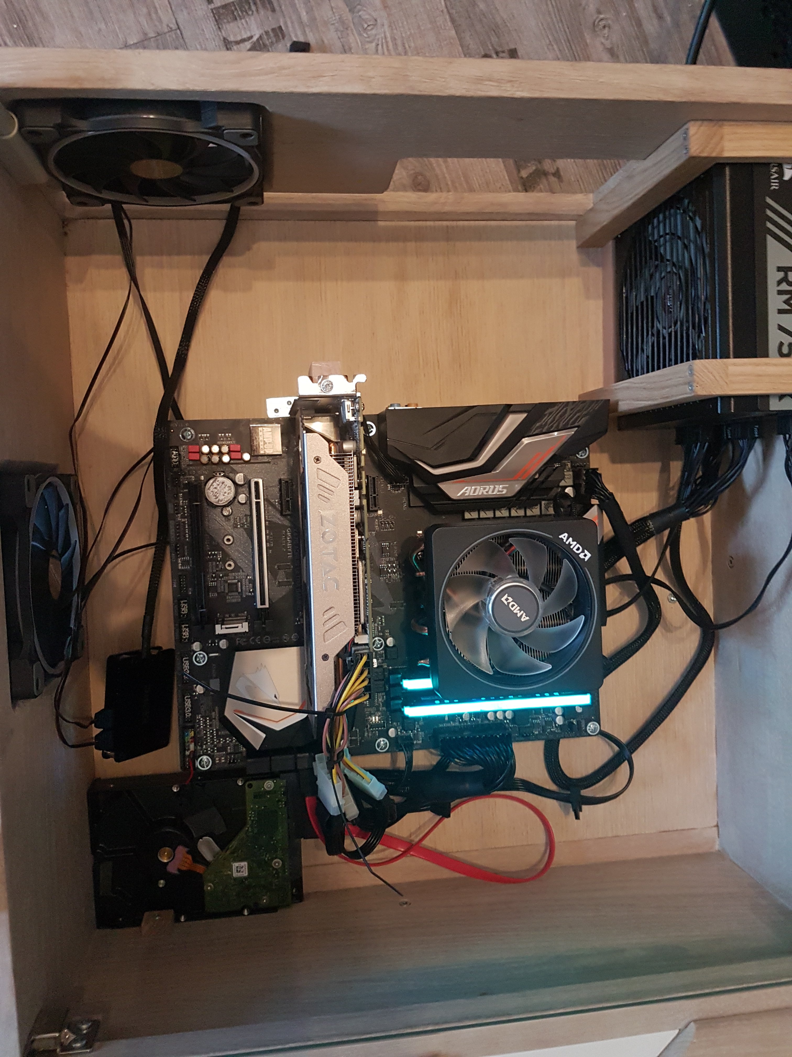

Hallo liebe Community,
In meiner Not muss ich mich noch einmal an euch wenden. Mein Problem ist, dass mein PC nicht starten will. Habe mir bereits ein neues Netzteil gekauft da ich dachte es liegt daran aber ich habe das selbe Problem wie vorher. Das einzige was passiert ist dass die RAM Riegel leuchten. Ich hoffe ihr könnt mir helfen
MfG
Flohan99

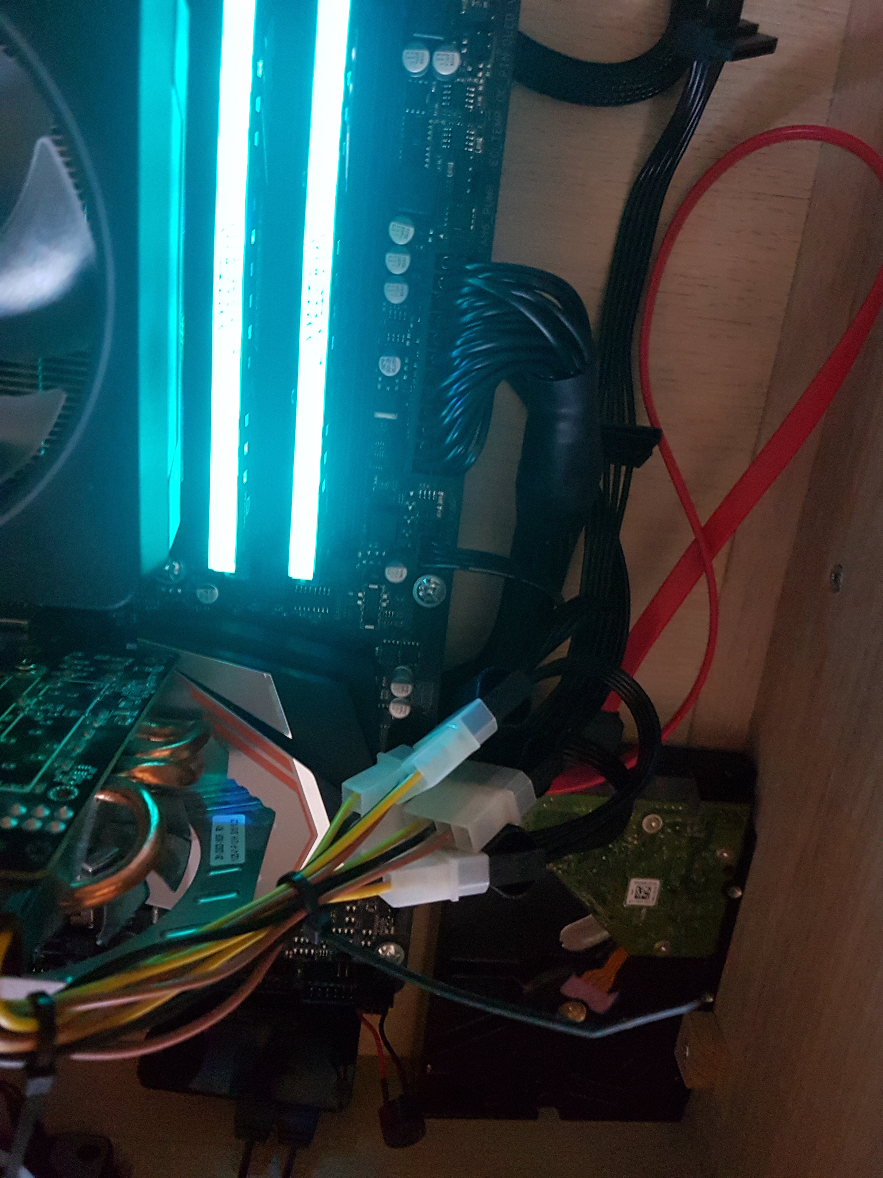

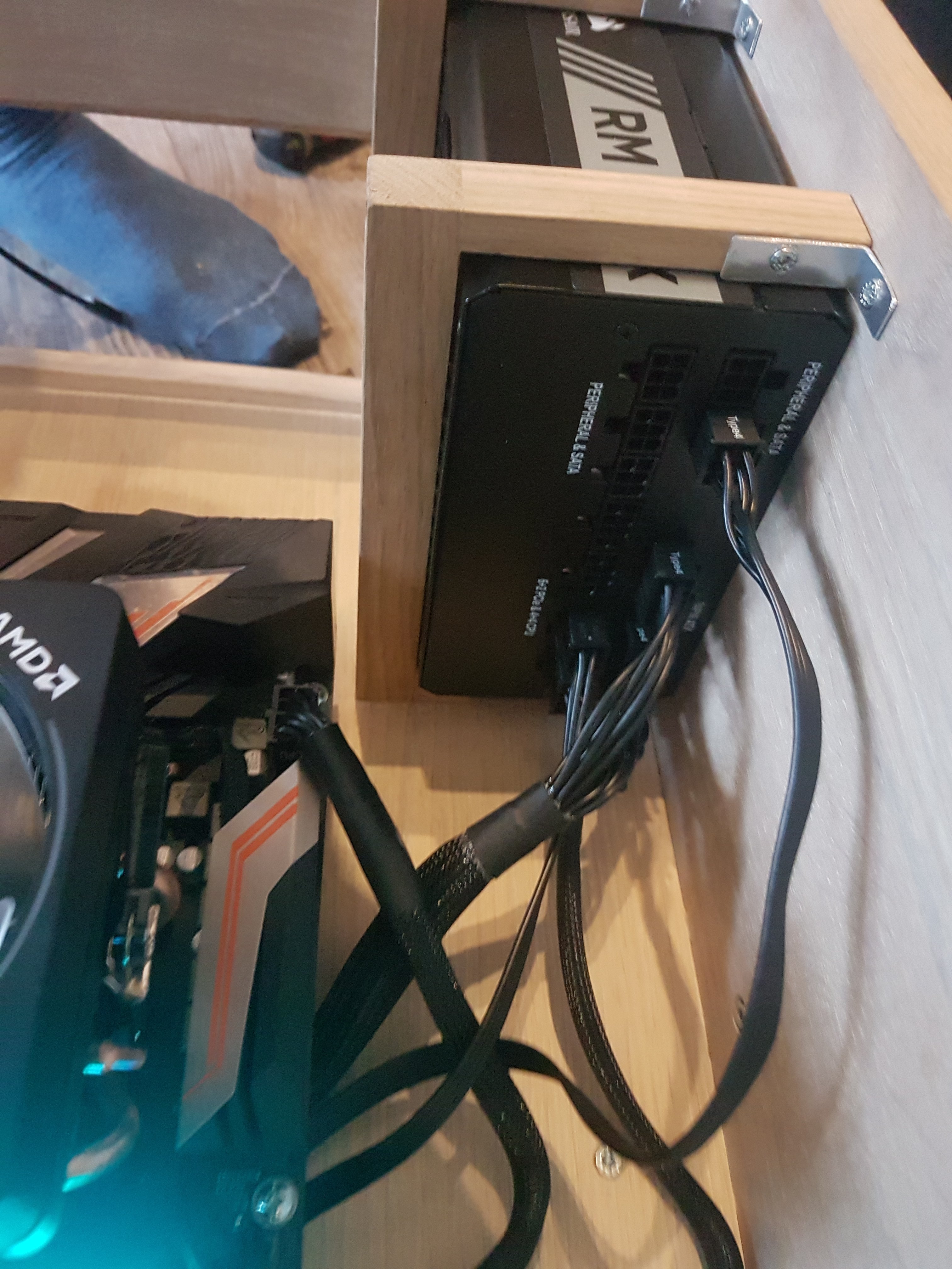

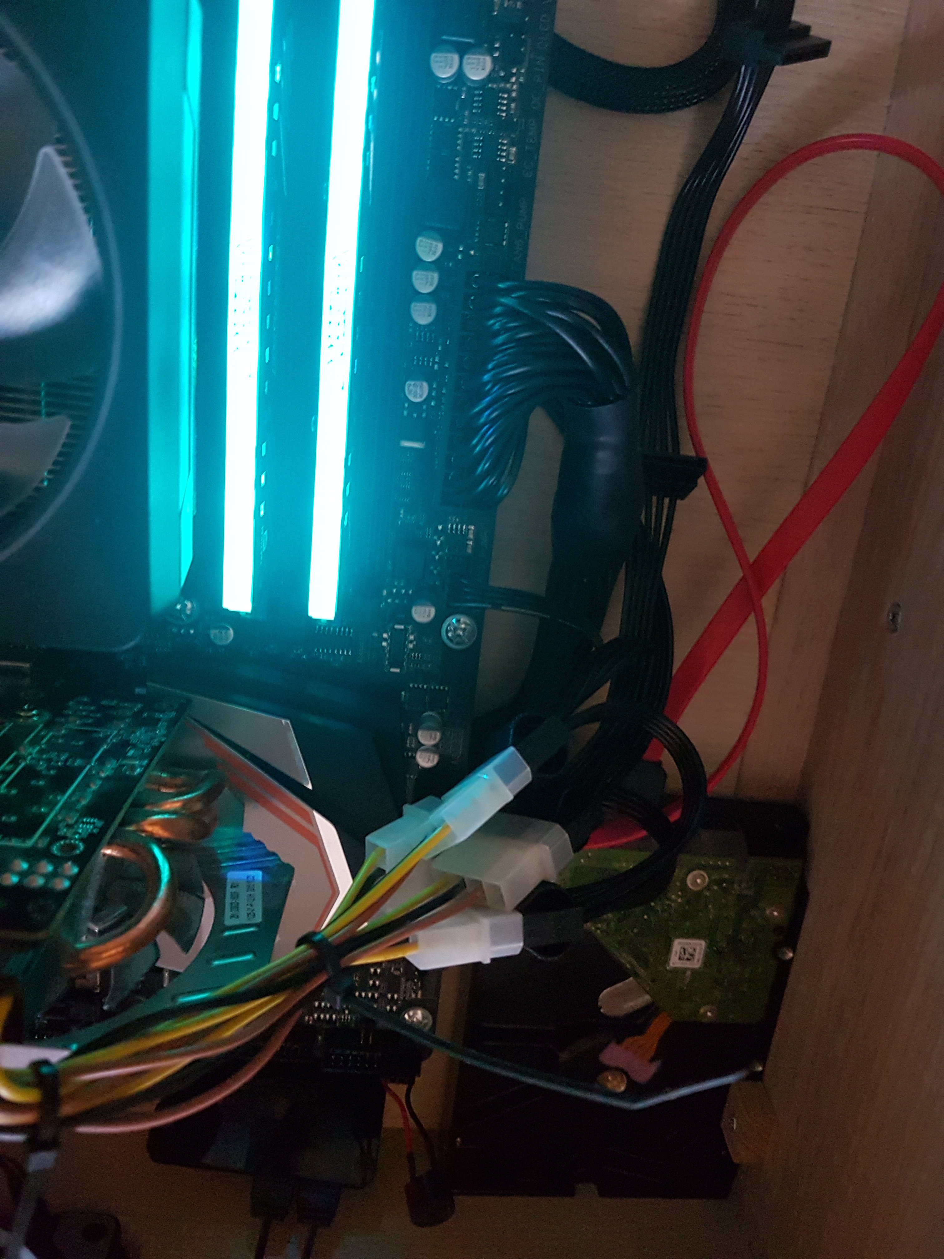

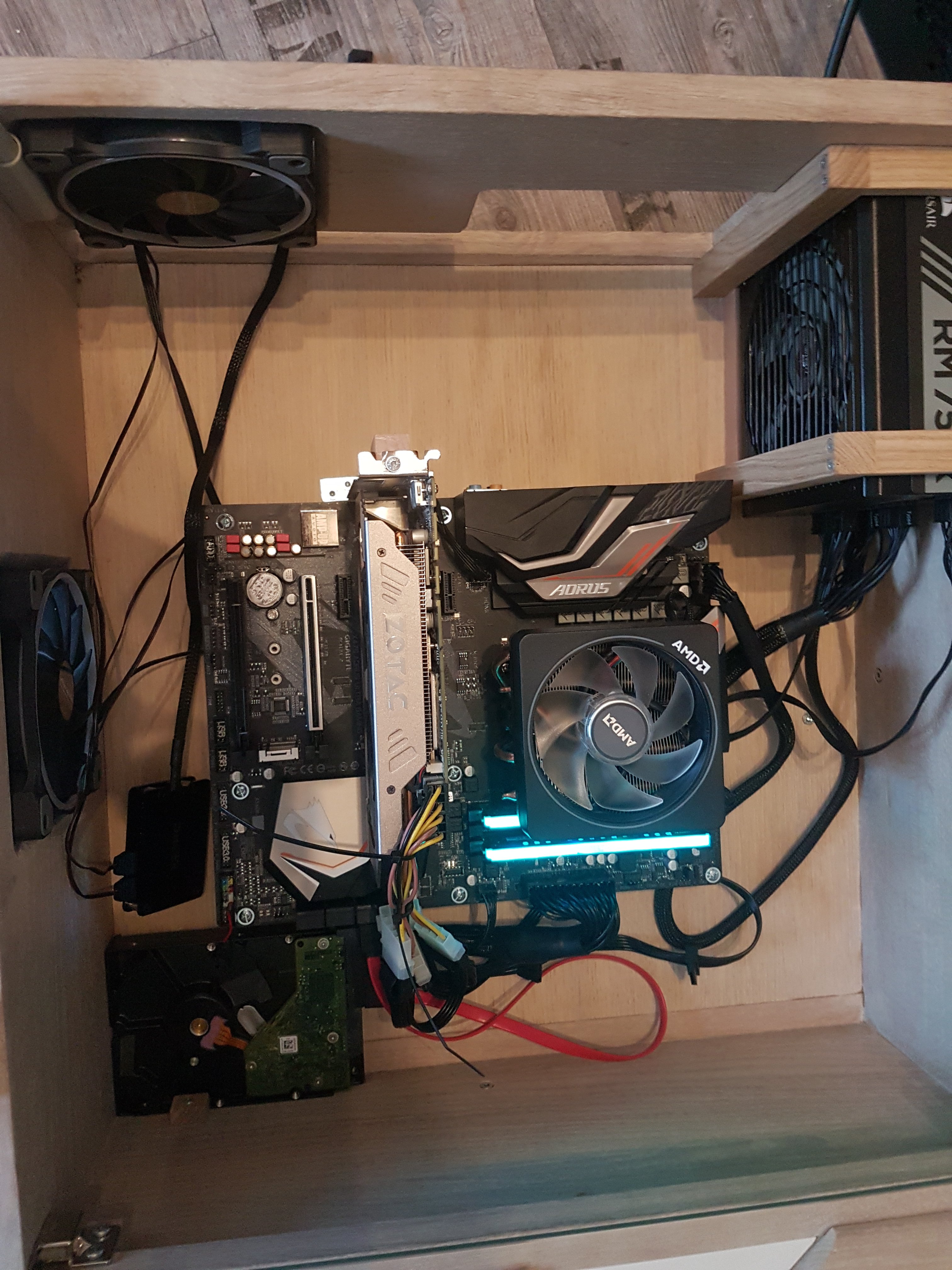

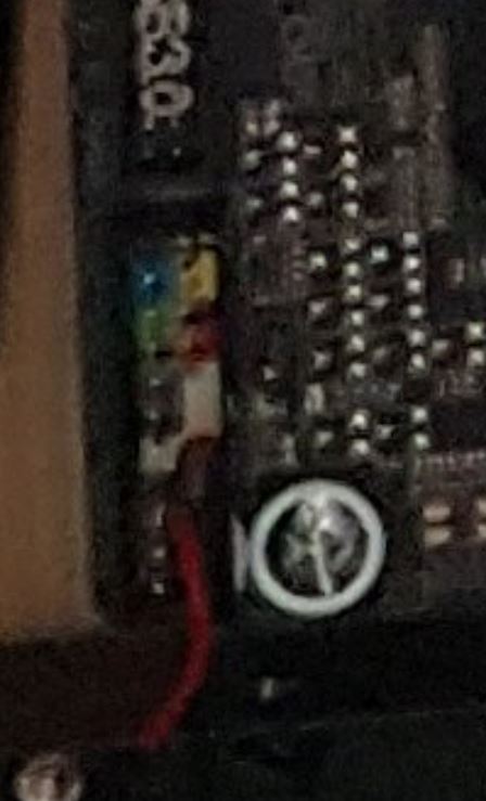

Und ein paar Bilder damit man die Kabel überprüfen kann hoffe die sind in Ordnung so!

funktioniert die Hardware in einem "normalen" Gehäuse? denn die befestigungsschrauben können auch gleichzeitig einen massekontakt bedeuten... ist auf holz doch schwer.

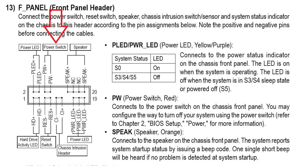

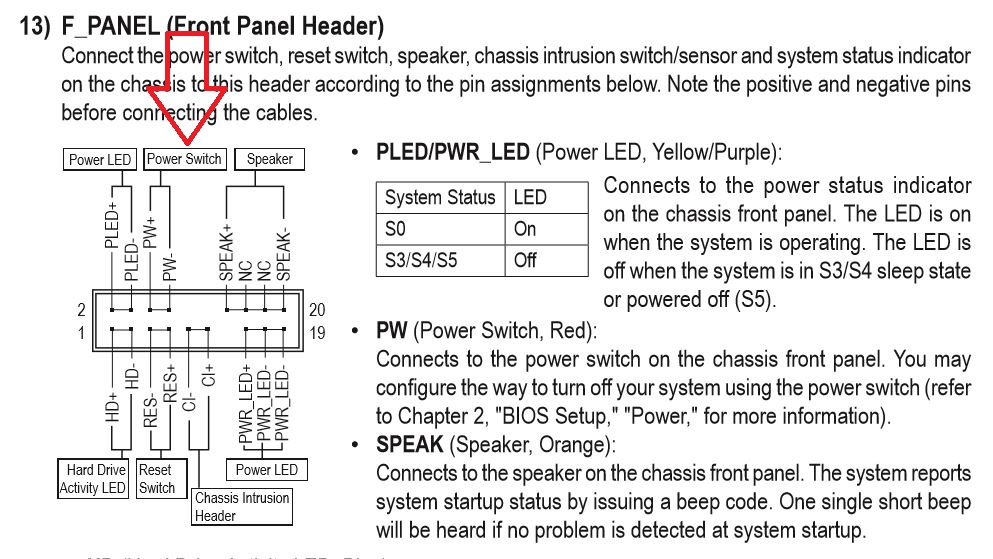

Da wo bei Dir nur blanke Pfosten sind, sollte auch ein EIN-Schalter angeschlossen sein, glaube ich.
Aber ist nur eine Vermutung.
MB auf Holz:
Es gibt am MB Bereiche die sehr warm werden können unter Volllast (Gaming).
Ohne aktiven Brandschutz bewegst Du dich auf Dauer auf sehr dünnem Eis.
Falls er irgendwann Startet.
Und wieso nutzt du so bescheuerte Adapter für die Grafikkarte, wenn das Netzteil die passenden PCIe-Stromkabel doch hat? oO
Mit den Kabeln das ändere ich später noch wollte es jetzt erstmal zu laufen bringen.

- Taster zum Ein-/Ausschalten vom Gehäuse mit den korrekten Pins auf dem Mainboard verbunden? <-- Das sieht auf deinen Bildern irgendwie nicht richtig aus!

Netzteil einstecken und einschalten und dann mit z.B. einem Schraubenzieher die beiden Kontakte für den Ein/Aus-Taster auf dem Mainboard kurz brücken.

Bei deinem Holzgehäuse könnte es auch ein fehlender Massekontakt sein über die Befestigungsschrauben des Mainboards.
Und deine Adapter an der Grafikkarte könnten auch eine Fehlerquelle sein.
Warum dieses Gefrickel mit den Stromadaptern an der Grafikkarte? Sowas unnoetiges sollte man als erstes ausmerzen.

das Board habe ich jetzt aus meinem Gehäuse ausgebaut und auf eine nicht leitende Oberfläche platziert. Im Moment sind nur CPU, PSU und ein RAM-Riegel eingesteckt. Alle überflüssigen Kabel und Geräte habe ich ausgesteckt. Den Ein-Schalter habe ich vorhin ausgesteckt, um es mit einem Schraubenzieher zum starten zu bringen, was auch erfolglos blieb. Mainboard-Bios habe ich auch resettet. Im Moment tut sich immer noch nichts außer, dass der einsame RAM Riegel wieder leuchtet...
