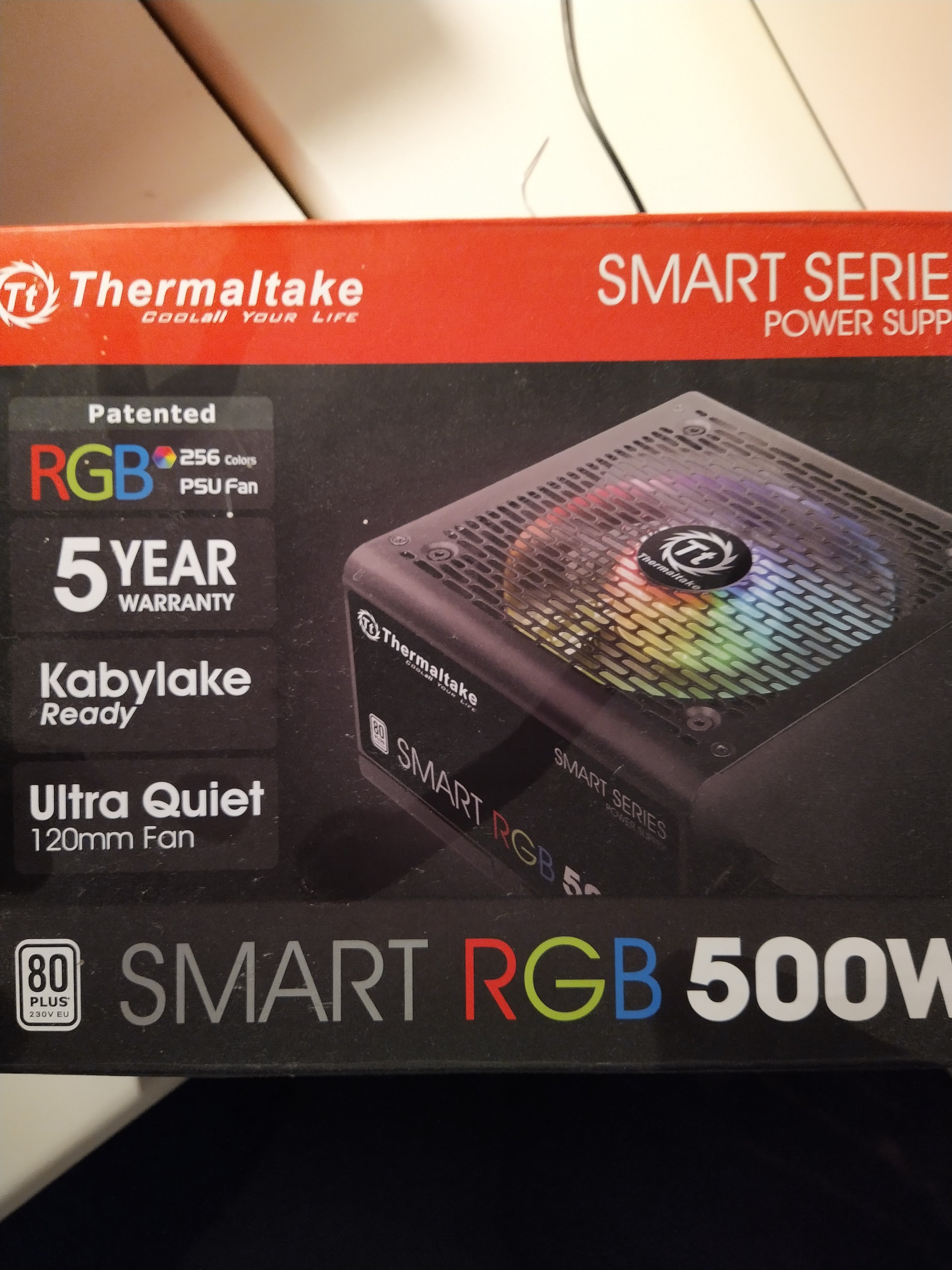

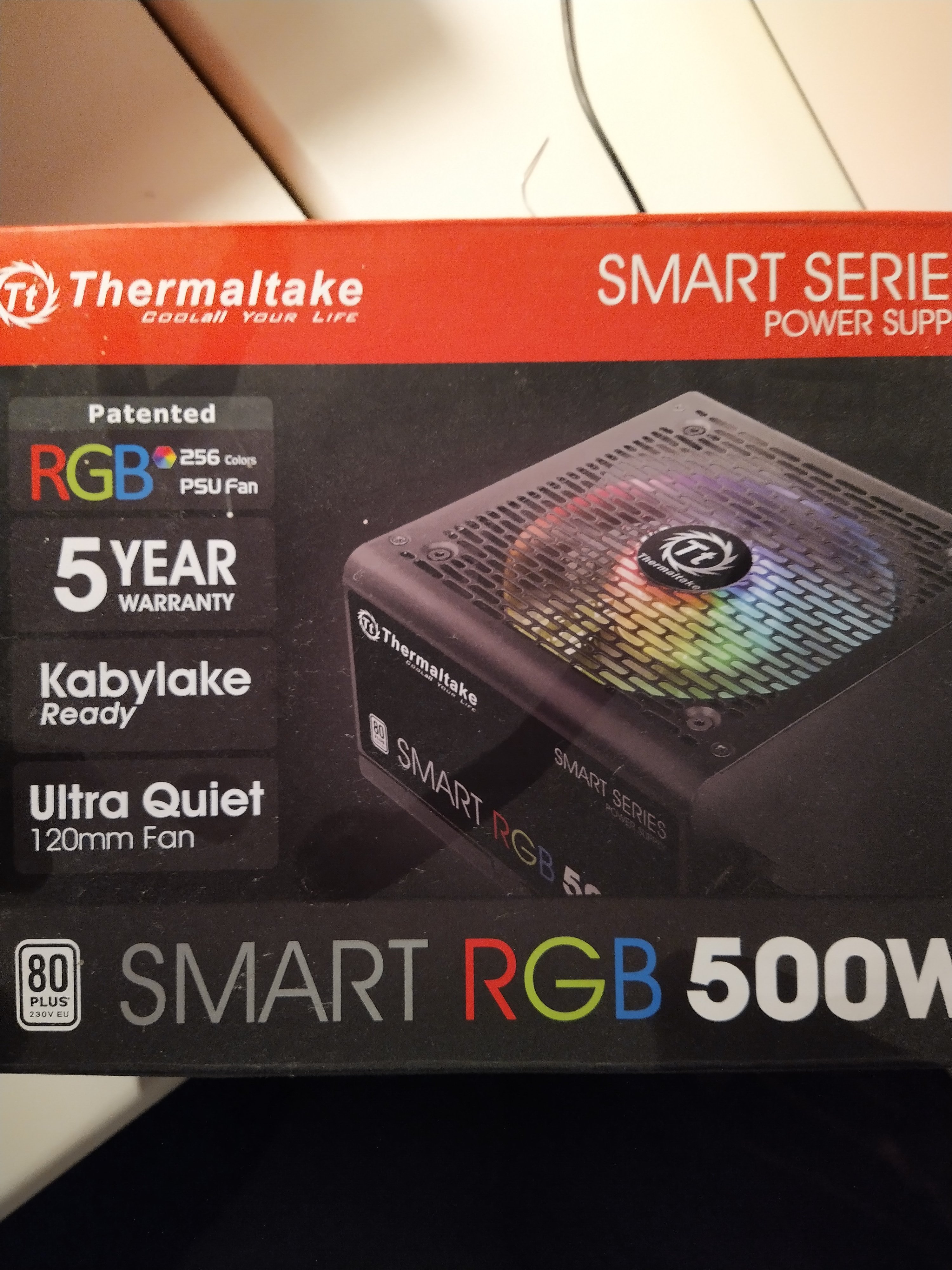

Es kommt nicht so sehr auf die Watt Zahl als viel mehr auf die Qualität des Netzteil an.
Um das beurteilen zu können braucht man die genaue Bezeichnung.
Hab hier mal ein Bild von der Verpackung vielleicht hilft das weiter.

Okay, das ist gut zu wissen dann muss ich wohl was besseres bestellen. Besteht denn vielleicht auch die möglichkeit, dass das Mainboard kaputt ist? Da es recht alt ist.
Das kann man so aus der Ferne und mit den wenigen Angaben nicht sagen. Das alter des Bauteil sagt nichts darüber aus ob es funktioniert.

Silver Server schrieb:
Das ist ein billig Netzteil.
Auch dies würde ich unbedingt durch ein gutes Markennetzteil ersetzen
Woran machst du das fest, dass dieses Netzteil nicht als einfacher Stromversorger für den 08/15-User ohne Sonderwünsche taugt? Das allgemeine Netzteil-Gejammer hier im Forum ist ja unerträglich ...
Die meisten unterschätzen die Wichtigkeit eines Netzteil.
Am Netzteil sparen ist am falschen Ende gespart.
Beim Kauf geh ich wie folgt vor.
Erst mal ermitteln wie viel Watt das Netzteil haben sollte.
Dann schau ich welche Markennetzteile zur Zeit im Angebot sind.
Dabei achte ich auf die Zertifizierung, also eine 80 Plus Bronze, Silber, Gold oder gar Platin Zertifizierung.
Dann schau ich im Internet nach mit welcher Bewertung das Netzteil getestet wurde.
Wenn das alles stimmt kaufe ich es.
Wo bei ich auch darauf achte das es ein Kabel Management hat, was sich günstig auf den Luftstrom im Gehäuse und damit auf die Temepraturen auswirkt.
