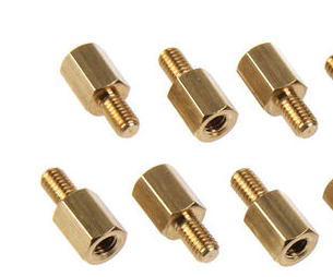

Da wir dein Innenleben deines PC nicht kennen eine Frage, du hast zwischen Gehäuse und Board Abstandshalter verbaut?
Fotos vom Innenleben deines PC wären auch nett.
Reaktionen: piepenkorn
Ja, insg. 8 zum Schrauben und die in der Mitte wird ja nur zur Sicherung/Befestigung ,eingegangen‘.
