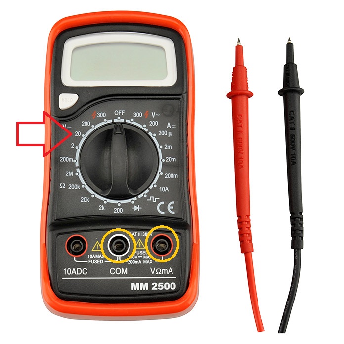

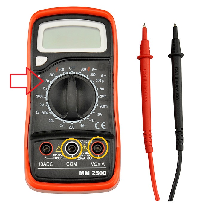

Bauhaus In etwa:
Drehgriff auf 20V DC stellen
Schwarz in die Mitte stecken
Rot rechts Außen stecken
Rote Messspitze an den inneren Kontakt des Netzteilsteckers halten.
Schwarze Messspitze an den äußeren Kontakt des Netzteilsteckers halten.
! Kurzschlüsse vermeiden dabei !
Die Spannung (Entsprechend dem Netzteil-Aufdruck) sollte angezeigt werden...
Die gemessene Spannung kann etwas höher sein da das Netzteil so im Leerlauf ist.
