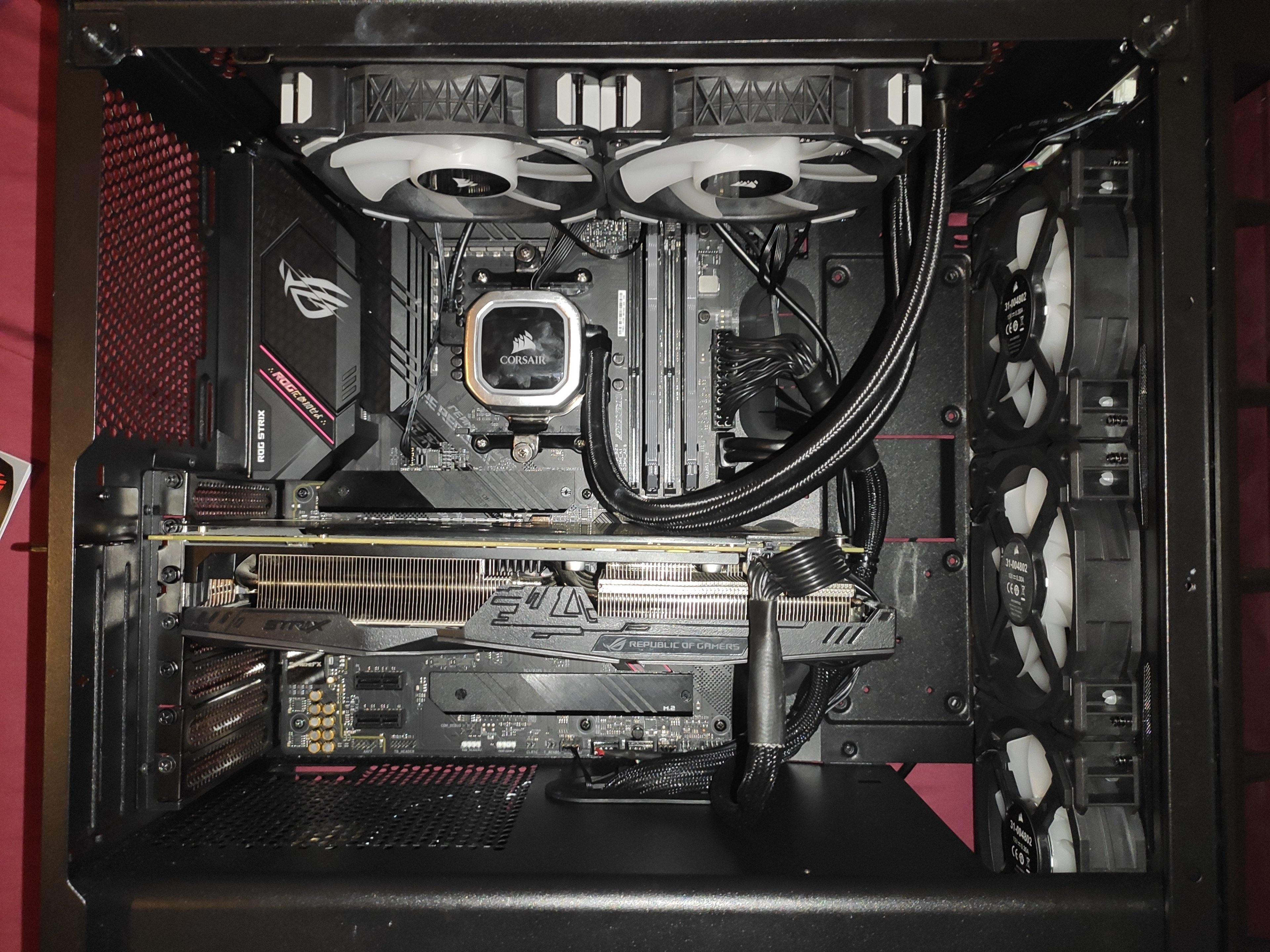

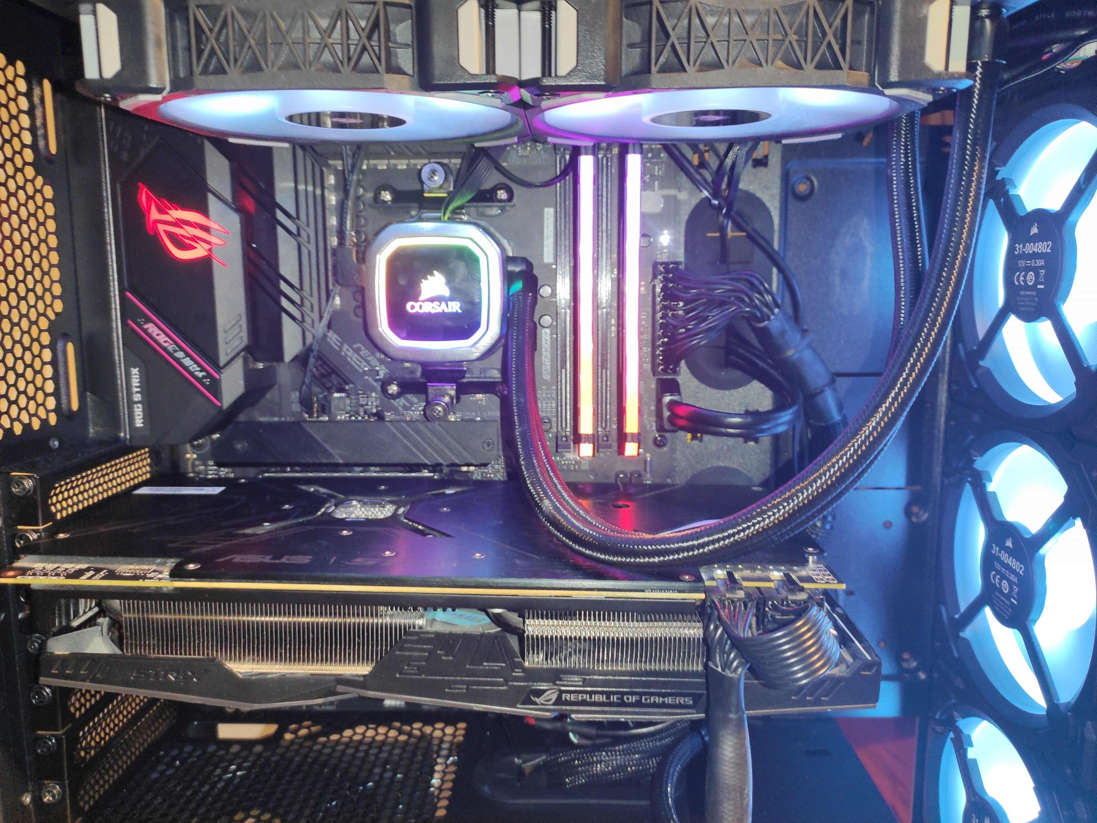

hm, sieht erfreulich hübsch aus, von der verkabelung.
nur der vollständigkeit halber... die abstandahalter sind nur dort, wo auch schrauben durch das board gehen?
die vega... die hängt an zwei stromkabel? seh nur die schleife nach dem stecker. sieht nach einem aus.
Nimm 2 Kabel zur Stromversorgung der Grafikkarte, so wie das auch Seasonic empfiehlt:
Reaktionen: JohnStorm, Drewkev, coasterblog und 2 andere
Doch, er sollte eigtl. auch mit nur einem Kabel ein Bild bekommen.
