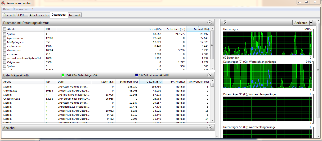

Gibt es evtl. auch noch eine andere Lösung? Hatte mir überlegt nächsten Monat eine interne SSD 120 Gb extra für Windows zu kaufen, wenn ich bis dahin noch keine Antwort auf mein Problem gefunden habe. Ein Freund meinte, dass die Festplatte ausgelastet sein könnte. Bild im Anhang von der Festplattenauslastung.
Danke schon mal an Alle für die Antworten :)
