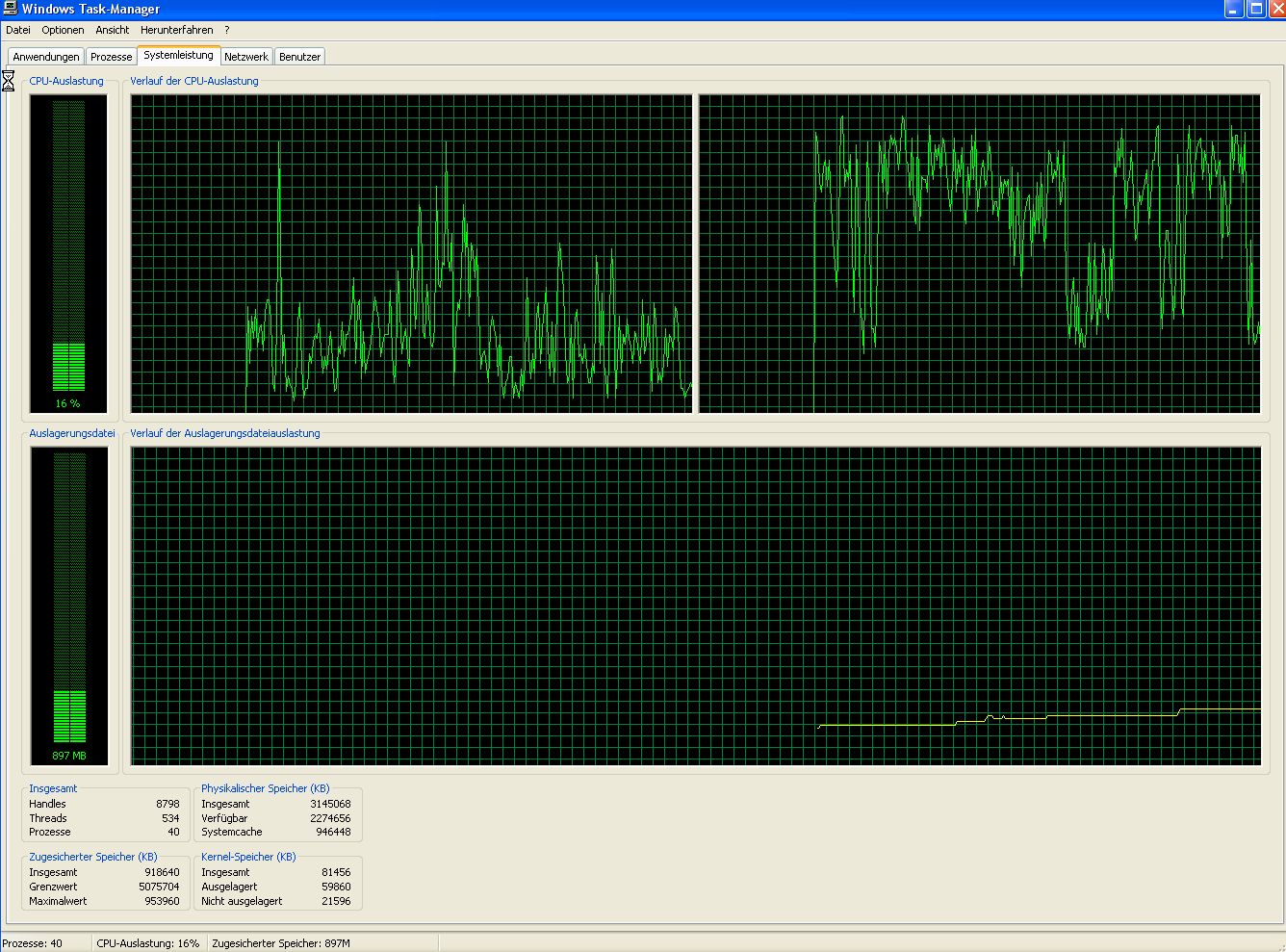

Anbei mal ein Screenshot des Taskmanagers:
Obwohl das System fast immer im Leerlauf ist (lt. Taskmanager) ist es andererseits recht ausgelastet...

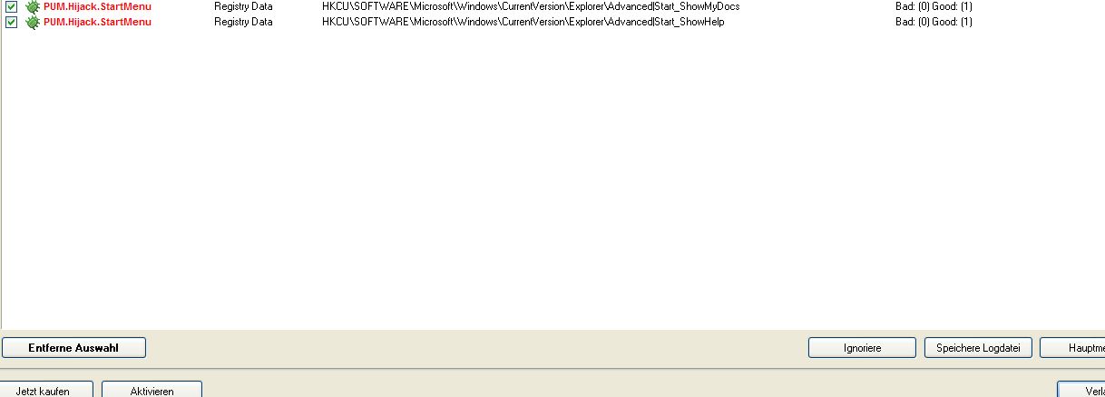

Sorry, hat etwas gedauchert. dachte ich hätte was und einen neustart gemacht - leider Fehlanzeige:
Malwarebyte brachte was: siehe Screenshot. Hat sich erst "gut" angehört aber ein löschen und Neustarten brachte leider nichts.

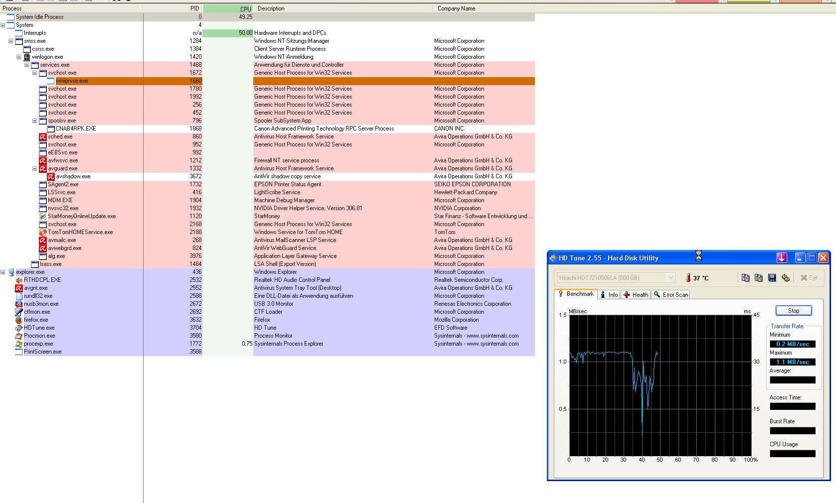

Ich denke mal du meinst den ProzessExplorer bzw. ProzessMonitor: siehe Screenshot. Der ProcessExplorer zeigt abe rauch nur den Idle zw. 50 und 100% und mal kurz Prozesse wie Programm-Starts o.ä. dann ist wieder alles "unauffällig".
Da ist auch gleich eine HD Tune Auszug mit dabei... Das scheint jedenfalls das Problem der Lahmerei zu sein. Die HDD macht ca. 1MB/s... Was die Ursache dafür ist, ist eine andere Sache.
Fahr nun demnächst nochmlas runter, wechsel die SATA Port und ggf. die Kabel.
