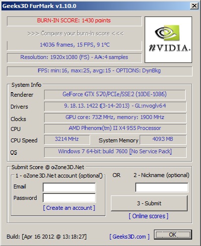

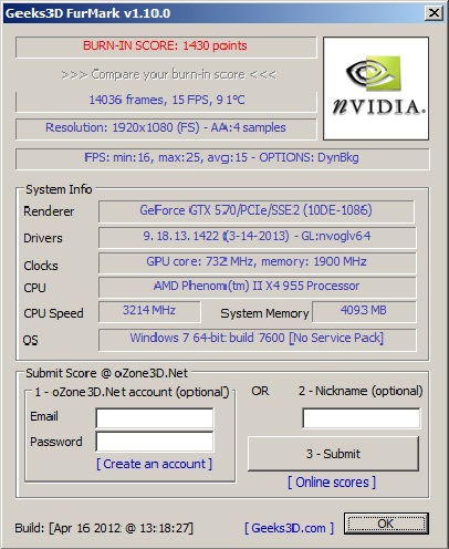

Habe gerade noch einen Benchmark gemacht. Dieser lief ohne einen Hänger durch.

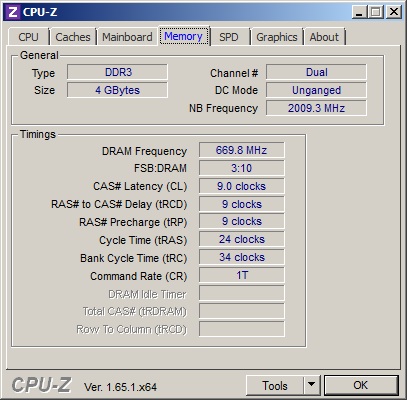

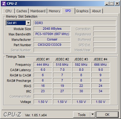

Das einzige was bei CPU-Z nicht passt ist: Die "Command Rate" muß im BIOS auf 2T,2N bzw. den Wert 2 gesetzt werden.
Und wo finde ich diese Option? Möchte da nichts falsches machen.
Ich verstehe das ganze Problem an sich einfach nicht. Ich habe jetzt schon diverse Benchmarks gemacht, alle liefen ohne Probleme durch. Windows 7 + alle Programme laufen ebenfalls einwandfrei. Nur eben manche Spiele hängen sich auf...
