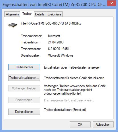

EDIT:Habe einfach die Prozessor Treiber deinstalliert und Windows hat sie beim Neustart wieder installiert. Allerdings wusste ich nicht genau was du mit Chipsatz-Treiber meintest. Ich wollte jetzt nichts falsches machen. Außerdem was ich noch erwähnen sollte: Wenn ich meine Grafikkarte aussbaue und mit den integrierten CPU Grafiken boote dann ist alles blitz blank bzw. es gibt keine Probleme. Aber es kann einfach nicht an der Graka liegen da diese ja vorher prima funktioniert hat und auch momentan nicht übertaktet ist. Ich denke ich werde es als nächstes mit dem Windows Inplace Upgrade versuchen.

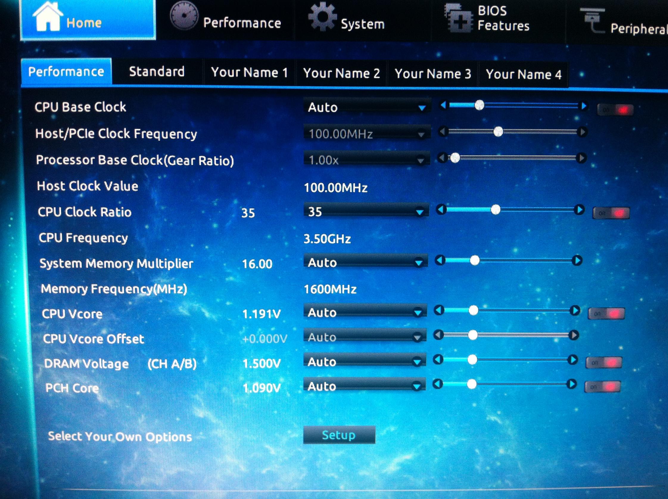

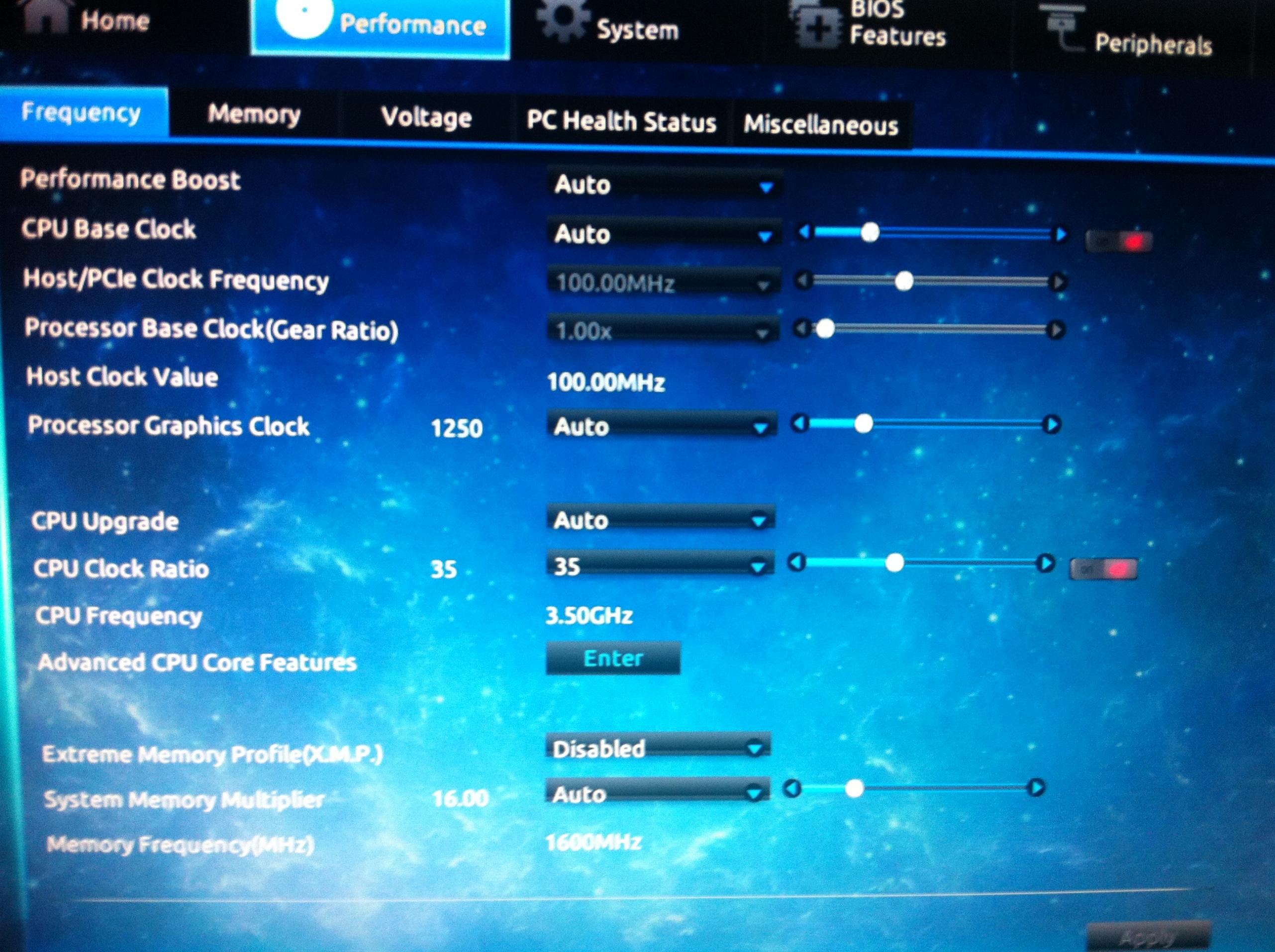

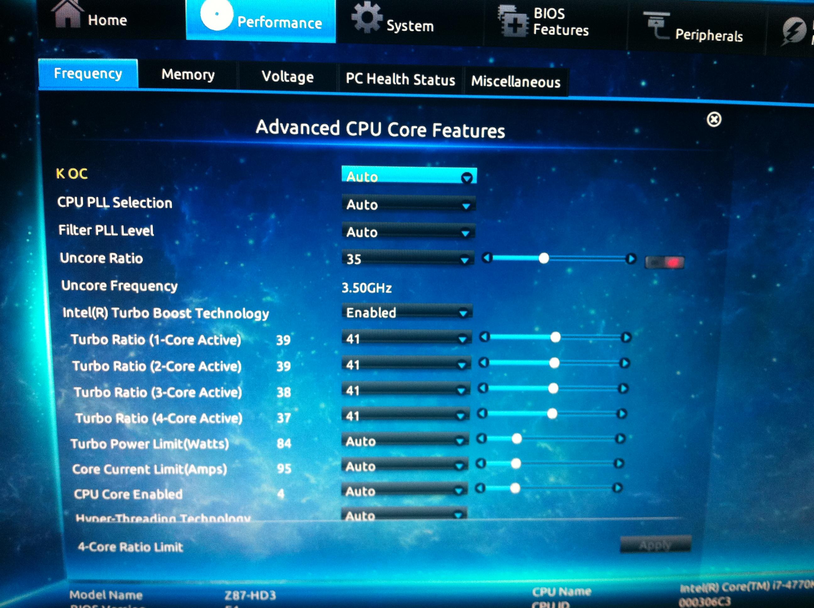

Vielleicht liegt es auch an den BIOS Settings obwohl sie die Default Settings sind, bis auf, dass ich die Kerne auf 41 gestellt habe. Guckt euch mal die Bilder an, vielleicht entdeckt ihr ja was:
Du stellst eine Übertaktung ein und es geht nicht richtig
Dann gehst du mit der Übertaktung etwas runter und es läuft besser
Du gehst noch weiter runter und es funktioniert fast immer
Stell mal alles auf die Standardeinstellungen. Geht dann alles? Dann solltest du dich vllt etwas näher mit Übertakten befassen
Also es lag nicht an dem Übertakten, dann selbst mit den Standard Einstellungem vom BIOs kam der Fehler vor. Auf jedenfall habe ich einfach mal Windows neu installiert und jetzt scheint der Fehler verschwunden zu sein.
