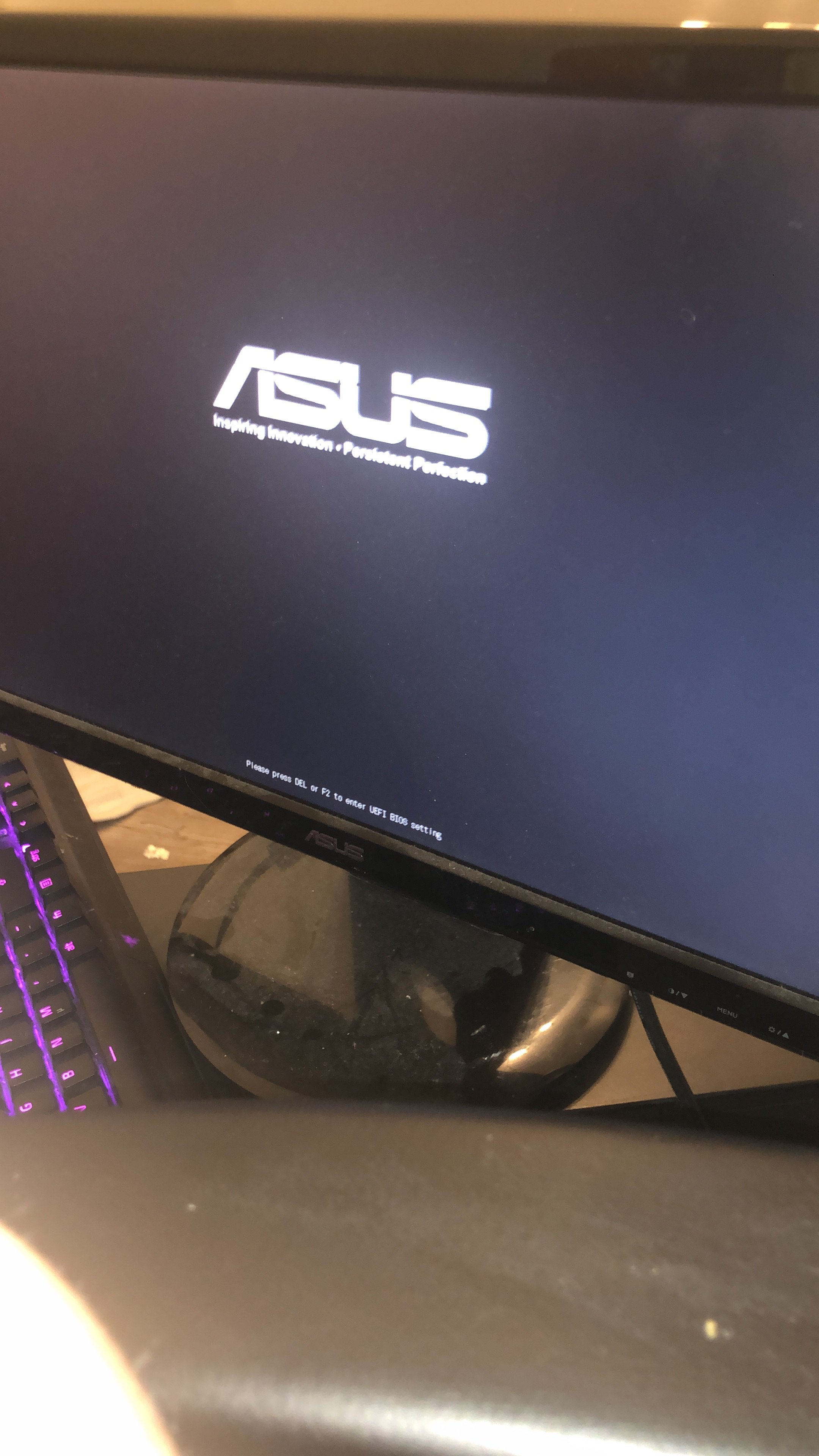

Hallo seit Ca Einem Jahr hängt sich mein Computer immer im Bootscreen auf. Angefangen hat dies, als sich ein Spiel aufgehängt hat und ich den PC mit der Resettaste Neustarten musste, als der PC ausgegangen ist und Booten wollte hat er sich dann in dem Bootscreen aufgehängt wo man die Tastenkombinationen sehen kann F2, DEL usw... . Nachdem ich die Biosbatterie rausgenommen hatte und nach einer Minute wieder eingelegt habe hängt sich der pc immer noch im selben screen auf ich habe jede mögliche tastenkombinationen ausprobiert aber nicht hat etwas gebracht.
Bitte um Hilfe
LG Noah ;)

Bleibt die Textzeile unten dauerhaft sichtbar?
Lass Dich nicht täuschen. Wenn das ASUS-Logo auf dem BIOS-Screen angezeigt wird, wird es evtl. auch als Boot-Logo angezeigt, während Windows startet. Es kann also auch sein, dass einfach Windows nicht mehr startet.
Ich hatte das erst vor ein paar Tagen hier genau so. Sobald nur das Logo zu sehen ist, nochmal Reset machen. Dann merkt Windows, dass es nicht richtig startet und bietet Dir evtl. beim nächsten Start eine Reparatur an.
Der Bildschirm mit den tastenkombinationen und dem asus logo ist dauerhaft so

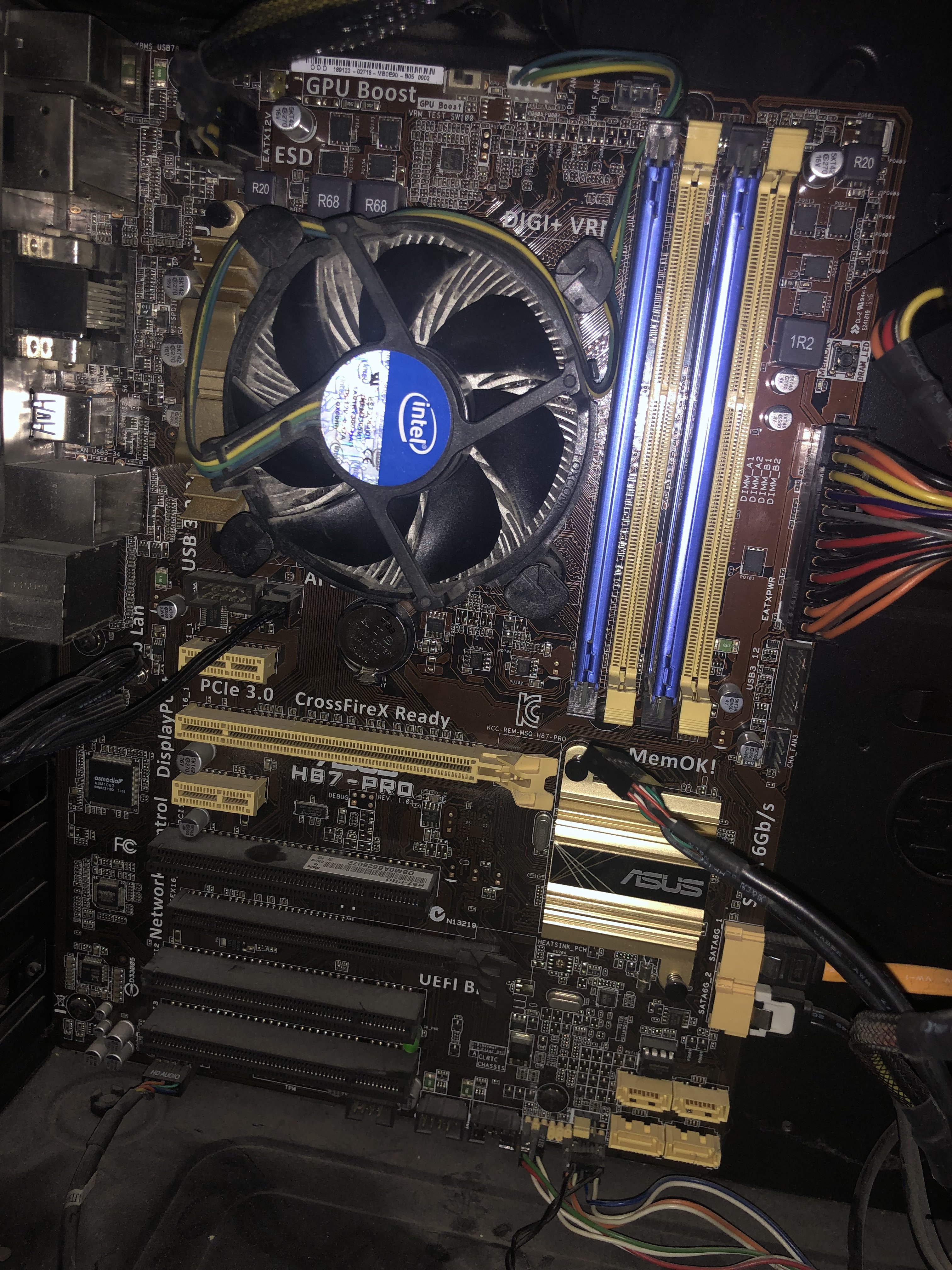

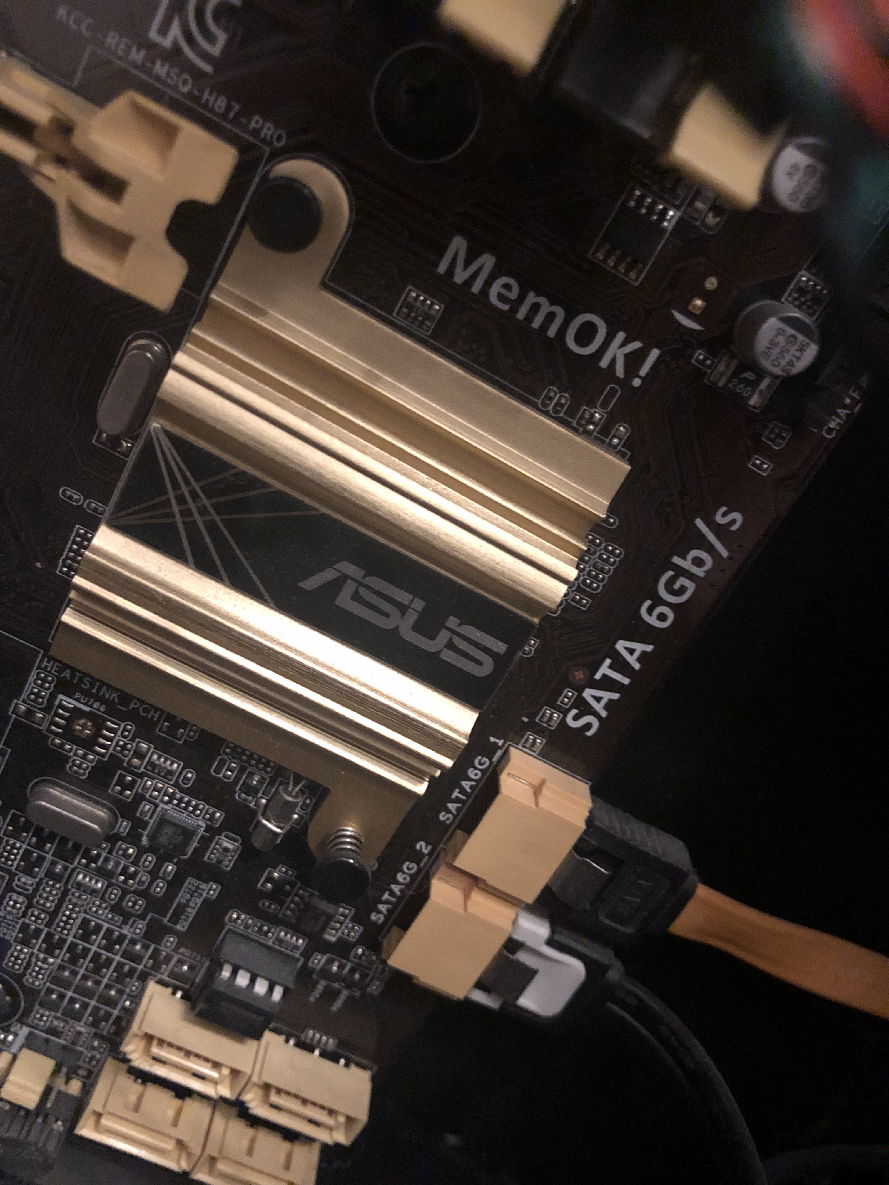

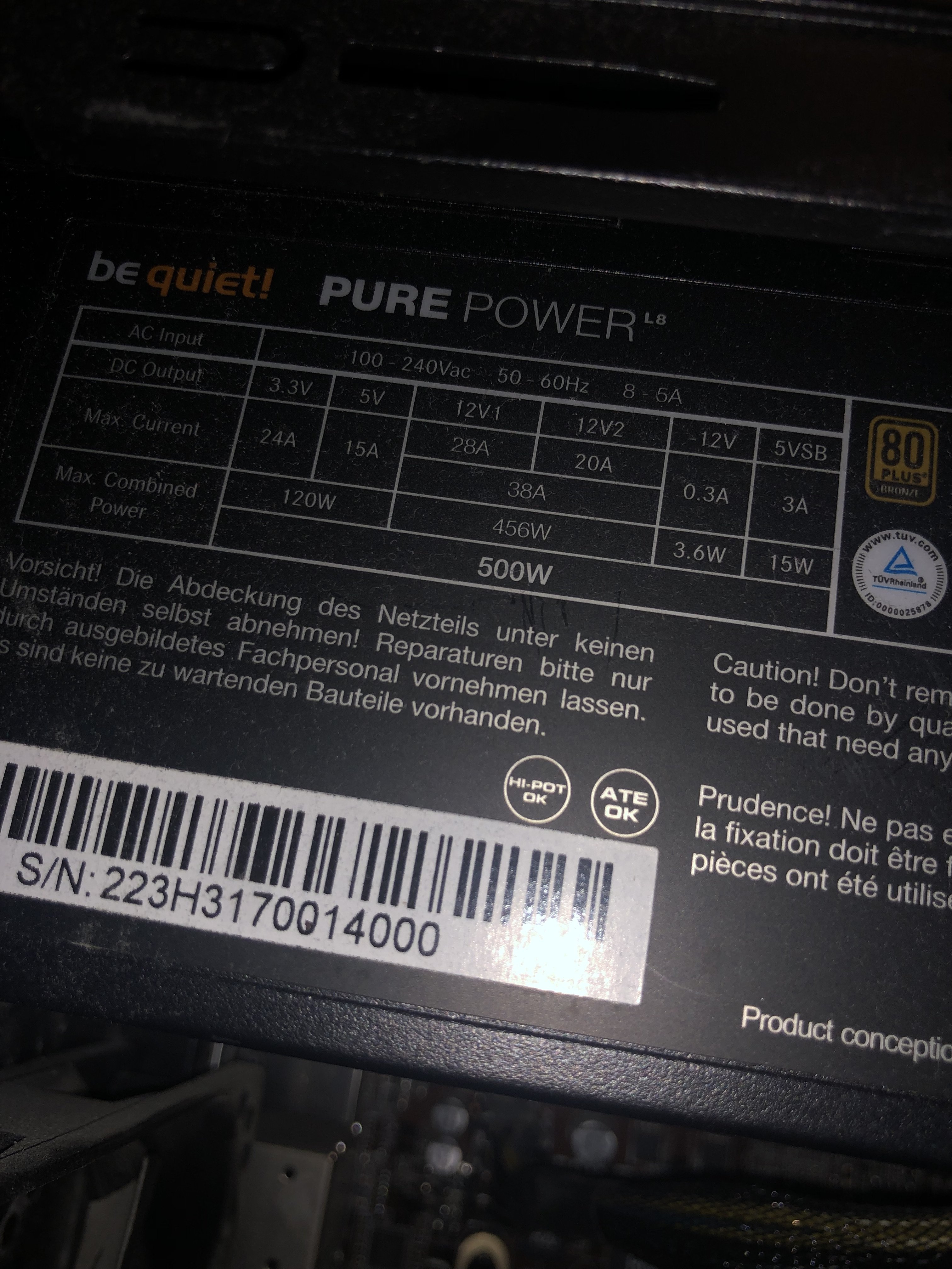

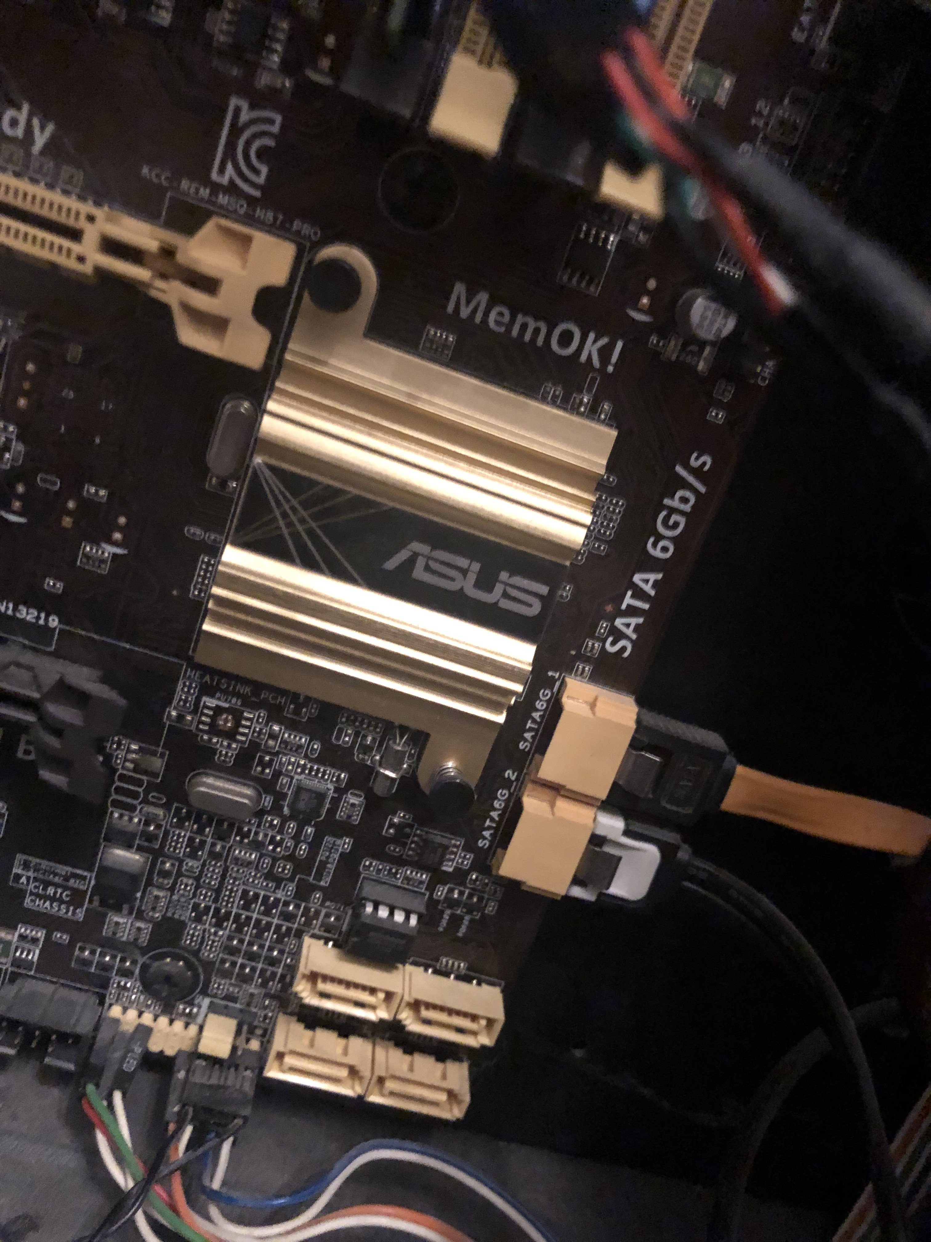

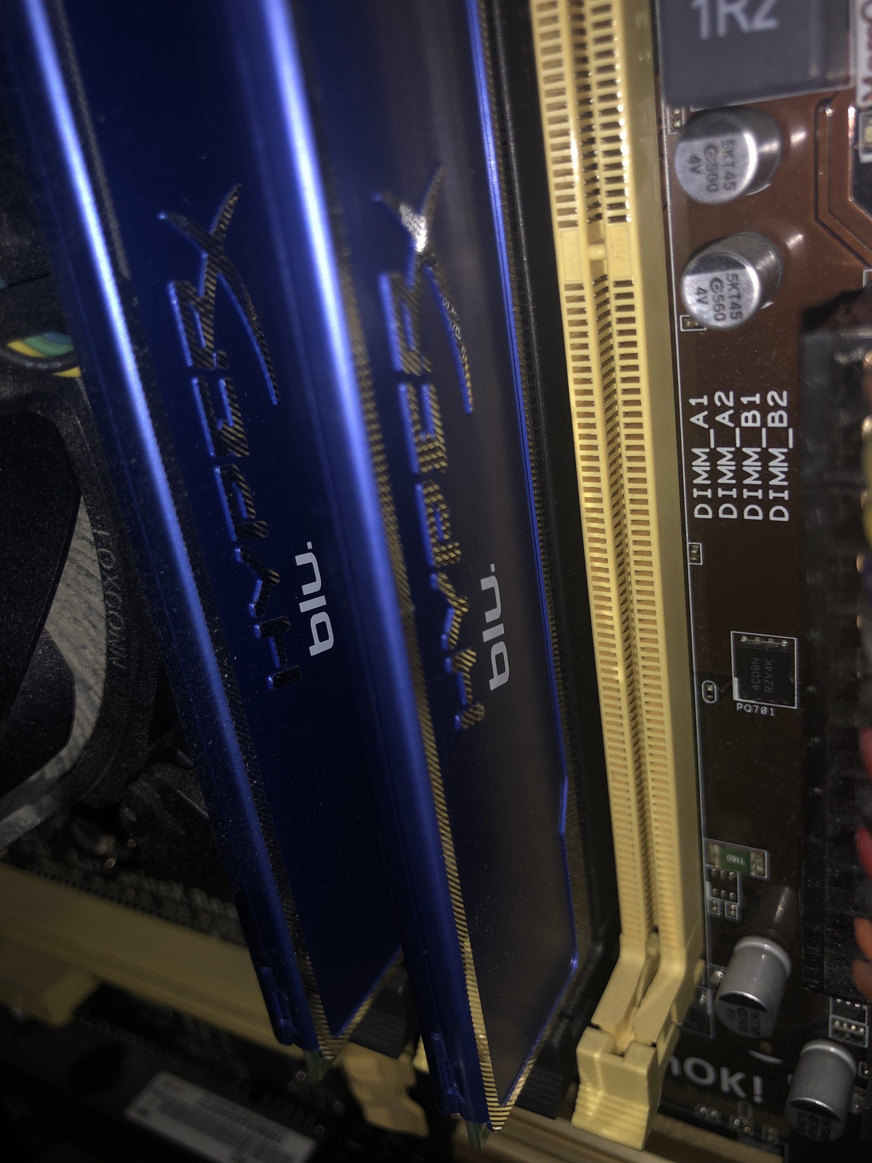

kenne mich mit pc´s leider nicht soo gut aus also mit hardware aber ich könnte ja mal ein foto teilen wo man vieles erkennt, denn viel ist nicht im pc verbaut
Wir brauchen schon die Angaben. Und bitte immer alle Rückfragen beantworten wie z.B. bzgl. des BIOS Settings. Sonst kann man dir nur sehr schwer oder gar nicht helfen.

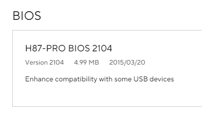

Das letzte Bios ist vom 20.03.2015, also ist deine Batterie auch schon mehr als 8 Jahre alt.
Schau auch gleichzeitig, ob das Bios aktuell ist.
Reaktionen: Joe58 und lazsniper
Bei Hochfahren des PC klicke F12 Entf Taste, dann kommst du ins Bios, wo du die Version erkennen kannst.

Übrigens:
Der RAM steckt falsch
Reaktionen: Skysurfa
Nicht mit Sicherheit. Aber wenn das nicht nach Vorgabe ist kann es zu Problemen führen.
Reaktionen: Noah_msm
