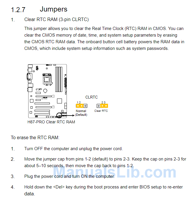

funktioniert nichtJoe58 schrieb:Versuche mal ein CMos reset laut

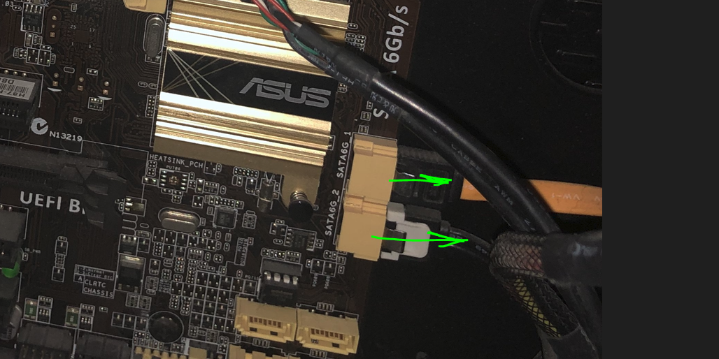

Sagte ich dir auch bereits: Laufwerke einen nach dem anderen mal abklemmen
und jedes mal schauen wie es sich verhält.
Mach aber jedes Mal dafür das System aus machen.
Datenkabel ziehen an den DatenträgerNoah_msm schrieb:wie mache ich das ?
