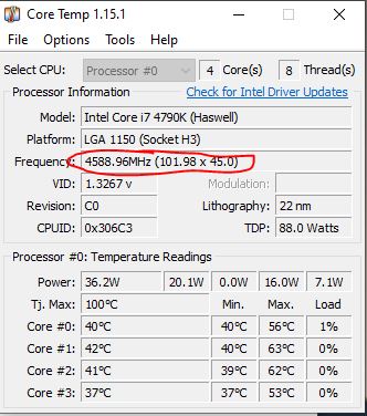

Wenn ich es gerade richtig sehe läuft der Prozessor auf 4,5ghz also wurde der anscheinend hochgetaktet:/
Wie kann man die Taktung wieder runterschrauben?
Ich habe mal nen screenshot gemacht von dem was er mir im Temperaturprogramm anzeigt
Oh, hat sich auch von ganz allein unbemerkt übertaktet (hier: 4.6ghz allcore) und Temps hatte der TE gestern auch von vornherein ausgeschlossen. Also alles wie immer :-) Könnte tatsächlich exakt das hier das gleiche Ding, wie gestern, werden: Kühlung checken+reinigen, Bios-Defaults herstellen + xmp-Profil laden. Fertig.
Die CPU ist schon im Idle etwas zu warm, geht daher in Richtung Kühlermontage.
Übertaktung kommt unter Last noch dazu.

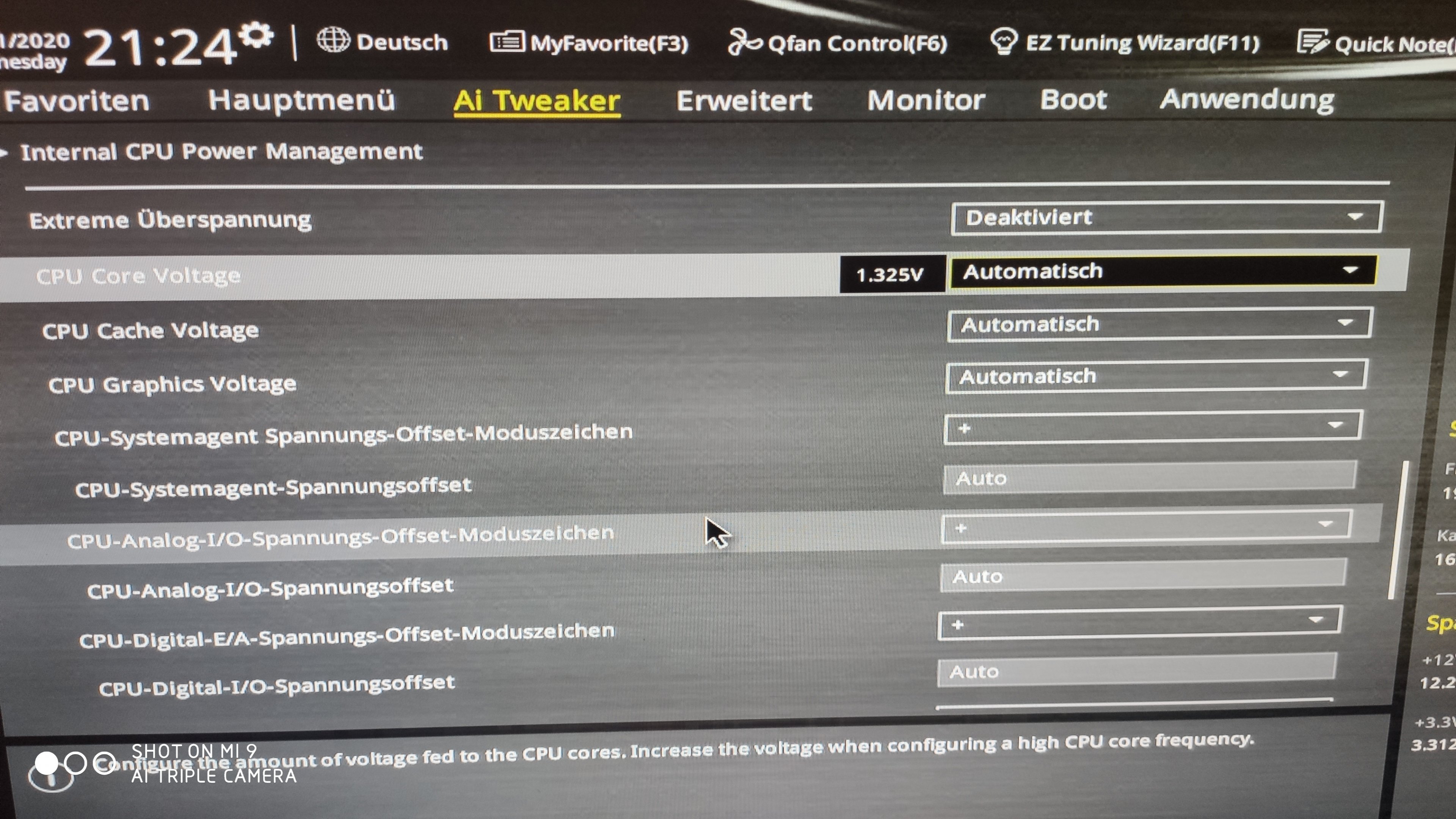

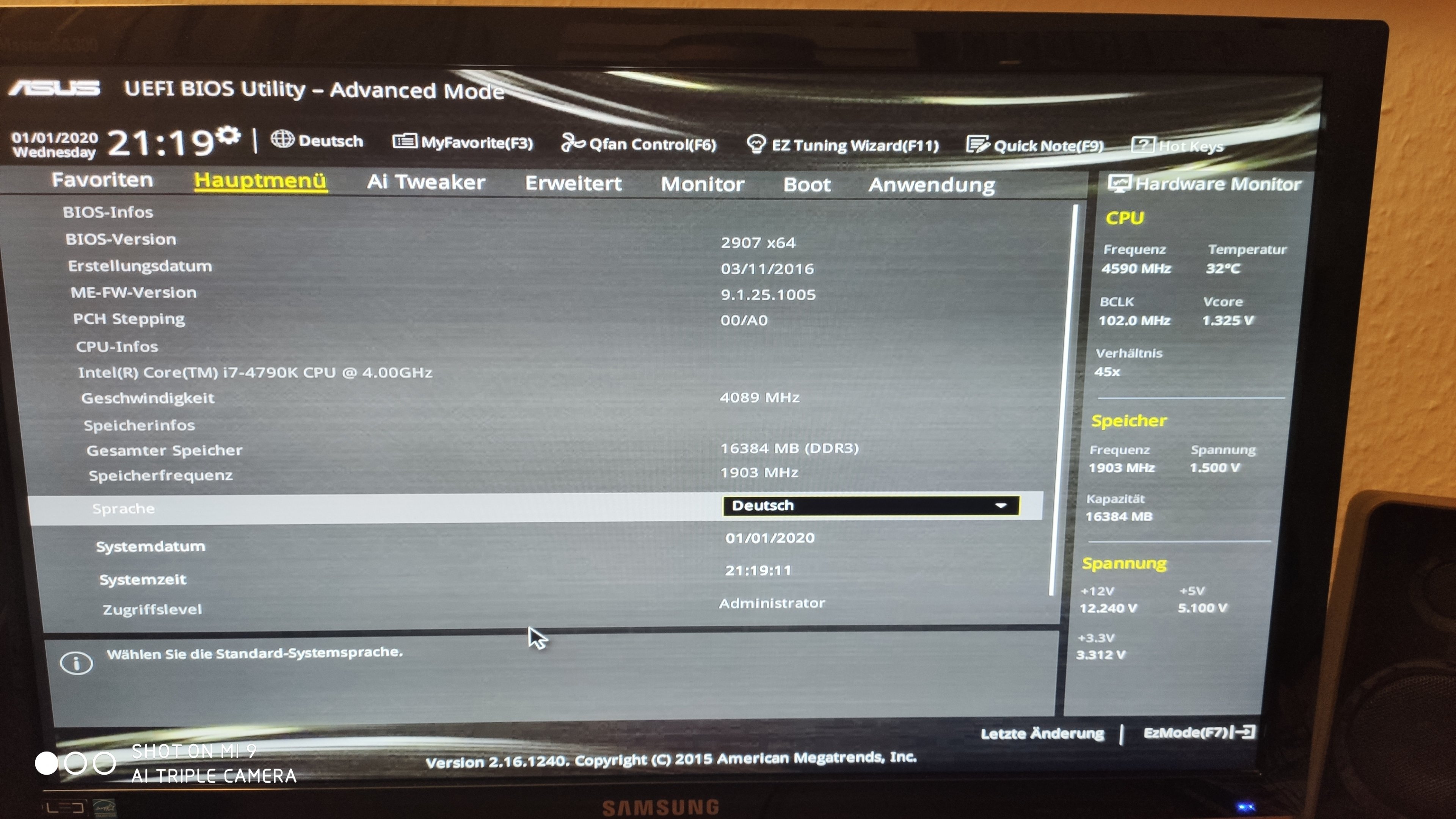

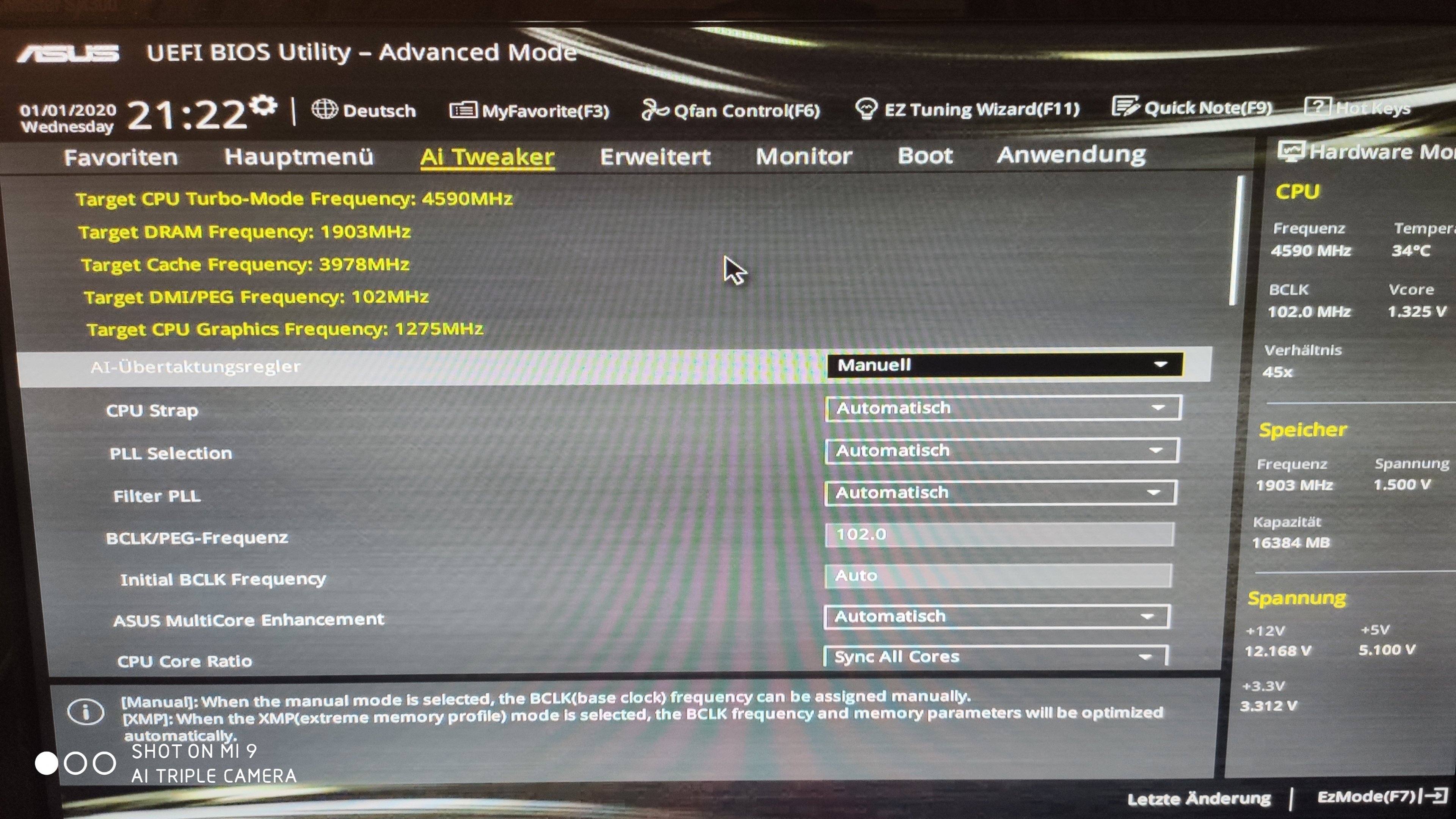

Ich schicke Mal ein Bild rein vom Hauptmenü, da ich nicht weiss wo ich dann hin muss zum ändern
Also bei den Spannungseinstellungen steht alles auf automatisch.

BCLK gehört normalerweise auf 100.
Asus MulticoreEnhancement mal deaktivieren.
Dann sollte alles auf Standard laufen.
AI Übertaktungsregler da XMP auswählen. Damit der RAM so läuft wie beabsichtigt.
