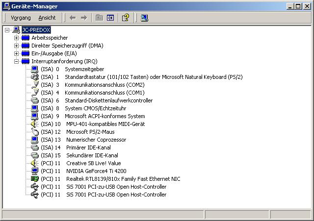

Besteht evtl. ein IRQ-Konflickt?
Schau mal in den Geräte-Manager - dann unter Ansicht - dann nach Type oder nach Verbindung - dann Interruptanforderung(IRQ)! Von Interesse sind hier die 16,17,18....u.s.w.!
Ist dort ein Interrupt doppelt vergeben!

Edit: Wurde in der Zeit 5-6 Wochen bis 3 Wochen am System was verändert?
Schau dir das Bild an da steht alles drin

Hallo mal!
IRQ 11 ist zu oft belegt! Frag ma nen hilfsbereiten Mod. ob er den Beitrag nicht in Betriebssystem umlegen kann, da meiner bescheidenen Meinung nach das Problem hier:
Win2K - IRQ - ACPI - Problem
lauten sollte.
Evtl. kann der Mod. ja auch die Überschrift des Themas anpassen!

So ich hab jetzt mal Sound mit der Netzwerkkarte getausch... mal sehen was Passiert. ich schau gerade mal ob sich bei meinem IRQ's was geändert hat.
Sound - 7
Lan - 7
Bis gleich :)
*After Reboot*
So back to life... irq check:
Sound - 11 (wie vorher)
Lan - 11 (wie vorher)
