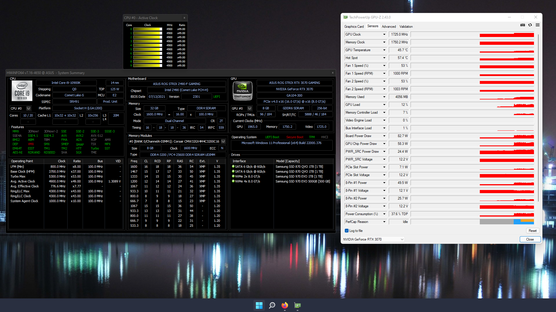

Logfile im Anhang, dort sieht man jetzt ein paar Minuten GTA V Online, und dann 14:52 wieder der Blackscreen und der direkte Neustart!

HM interresant ist, das GPU-Z noch die CPU temp und Lüfterdrehtahl und die Rambelegung loggt aber rein garnichtsmehr was die Grafikkarte betrifft. Also ist da wohl auch der wurm drin.
Wie meinst Du das? die ersten 3 Spalten sind doch von der Grafikkarte :D
GPU Clock [MHz] , Memory Clock [MHz] , GPU Temperature [°C] und GPU Voltage [V] steht ganz hinten
Ja und ich rede vom letzten Eintrag in der Tabelle, da wird rein garnichts mehr von der Karte erkannt.
Nur noch CPU und Ram als ob die Karte nicht mehr vorhanden wäre.
Gibt es an den Stromanschlüssen der Karte LEDs die das Anliegen von Spannung/Strom anzeigen?
Werte sind doch jetzt egal, GPU-Z loggt bis zum Fehler und danach alles außer der Grafikkarte, also ist dort oder doch am Netzteil das Problem.

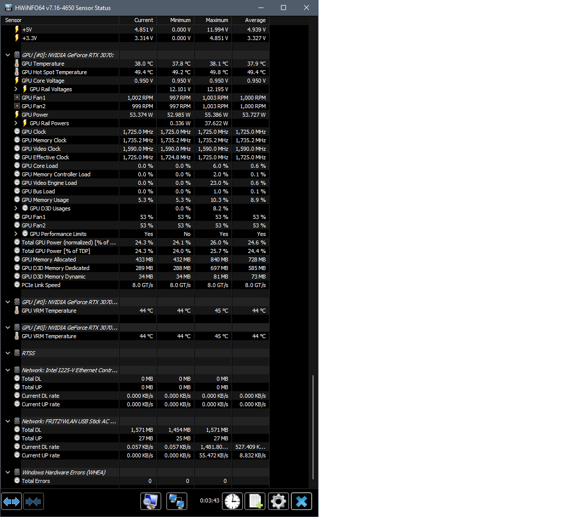

Habe mal HWiNFO laufen lassen, einmal im Idle, und das andere in GTA drin. Außerdem habe ich GPU Tweak runtergeschmissen, und dafür MSI Afterburnder installiert, aber keine Werte eingestellt.
Jetzt hatte ich nur einen Blackscreen, PC lief ganz normal weiter, und der Sound hat sich aufgehangen!

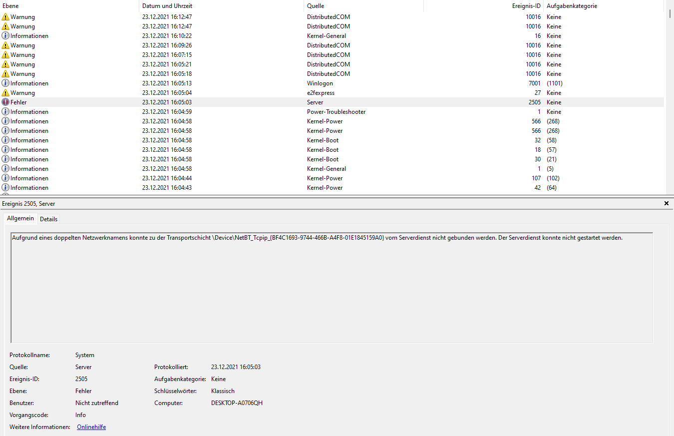

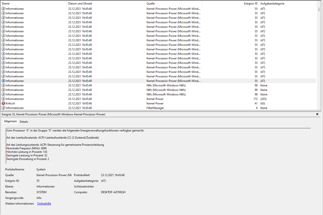

Ereignisanzeige zeigte folgendes kurz vor dem Crash:
https://prnt.sc/246sw3s

Bilder hier direkt posten @Eddys94
Ereignisanzeige bringt rein nix, wenn das einzig interessante Ereignis (Server ID 2505) nicht angeklickt wurde.
Hey BFF, tut mir leid habe ich nicht gewusst, hier mal die andere ID
Das ist ein Netzwerkfehler da im Bild. Per Wifi am Netzwerk?
