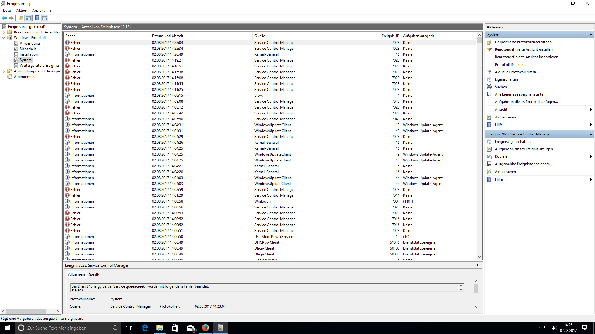

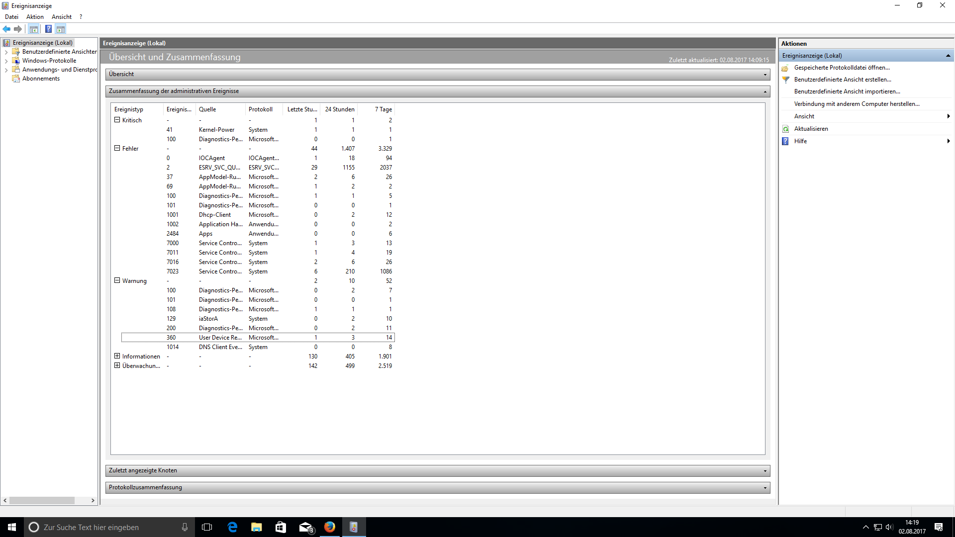

Hier nochmal ein Bild von der Ereignisanzeige
Falls jemand was damit anfangen kann :)
DIe Zusammenfassung bringt exakt gar nicht. Die Einträge an sich sind relevant
