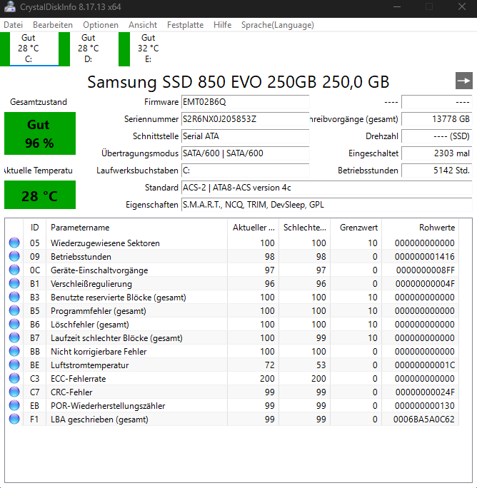

Hallo Community, ich habe seit kurzem das Problem dass sich mein Pc immer wieder aufhängt aber dann nach ein paar sek(10-15) wieder geht aber danach direkt wieder hängt . Schwer zu erklären …
Anfangs hat es damit angefangen das bei CoD MW2 das Spiel dauernd gecrasht nachdem es sich aufgehangen hat .
Gestern war dann der Höhepunkt … auf dem Desktop bei Monitor 1 und auf Twitch Monitor 2 selbst dort hängte es sich auf . Kann mir jemand weiterhelfen? Also ich tippe möglicherweise auf die SSD diese ist nun ca. 4 Jahre alt und hat schon einiges gesehen. Funktioniert aber bis dato ohne Probleme und war super fix

Wenn du die SSD schon vermutest, CrystalDisk aus meiner Signatur laden, Fenster groß machen für alle werte und Screenshot hier rein stellen.

Ich werde später das ganze mal damit auslesen und dann schick ich ein Screenshot

Das sagt mir CrystalDiskInfo
Die SSD hat CRC-Fehler (C7), 24f Hex=591 Dezimal. Datenkabel tauschen und beobachten, der Wert sollte nicht steigen. Ansonsten Platte ausmustern.
Zeig mal noch die anderen Datenträger in CDI.
