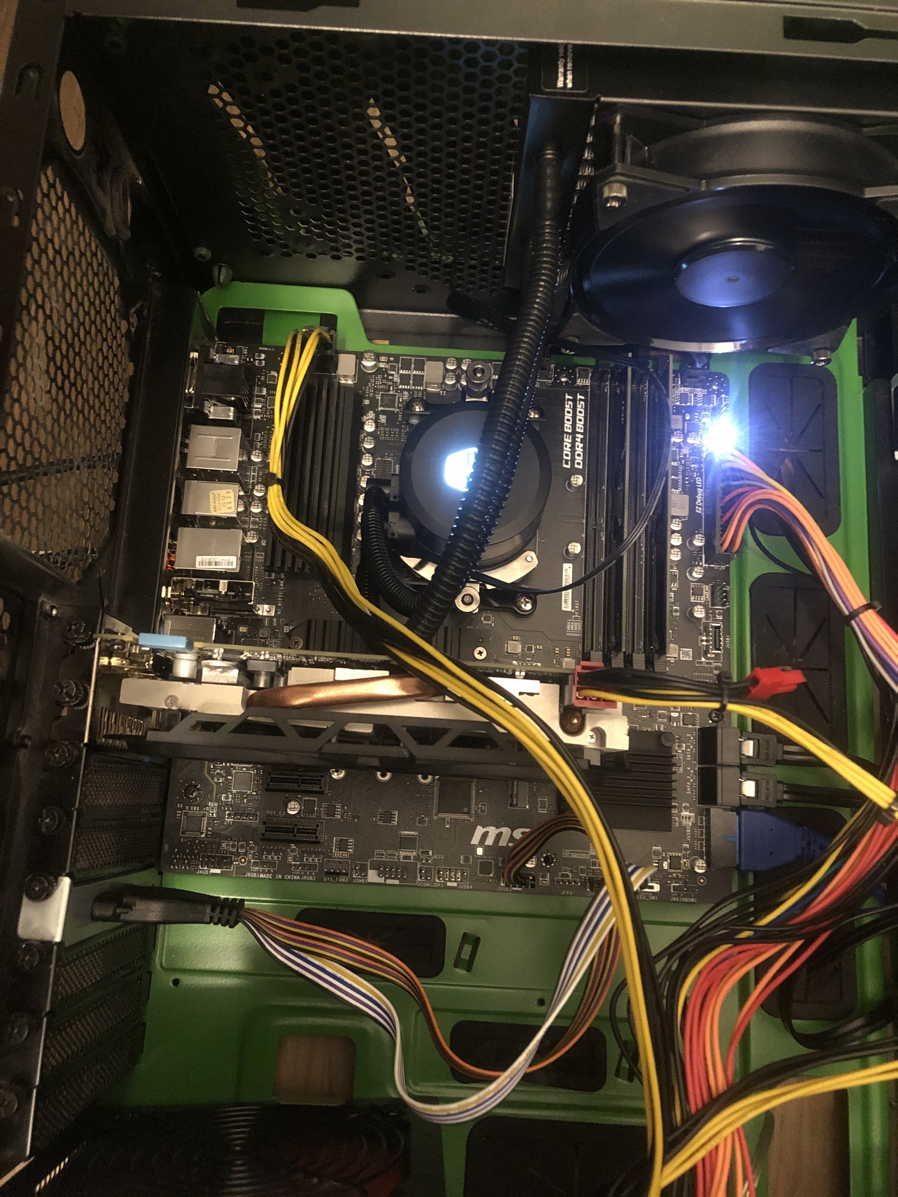

Ich habe ein etwas langwieriges Problem mit meinem Rechner.
Zu Beginn war mein Rechner defekt. Nachdem ich nach und nach das Ausschlussverfahren angewendet habe, konnte ich feststellen das meine Grafikkarte noch funktionsfähig ist (in einem anderen pc getestet) und die Festplatten normal funktionieren. Demnach habe ich ein neues Mainboard, RAM und CPU eingebaut. Nachdem ich alles eingebaut hatte, fing er an kurz nach dem booten immer abzustürzen. Das habe ich dann auch in den Griff bekommen. Nun hatte ich Windows installiert und er ist erneut ca. alle 10 Minuten abgestürzt. Also dachte ich mir mache ich mich erneut ans Werk und habe einfach nochmal alles auseinander gebaut und erneut zusammen gesetzt. Kurz darauf ist er normal gestartet doch ist weiterhin öfter abgestürzt. Also habe ich etwas gegoogled und sollte einen cmos reset durchführen. Auch das habe ich getan. Jedoch ist seitdem das Problem, das ich gar kein Bild mehr bekomme und auf meinem Mainboard die ez. Debug led der CPU weiß aufleuchtet. Nun weiß ich nicht mehr weiter. Die Lüfter drehen sich mit entsprechender led Farbe, alles andere läuft auch. Nur kein Bild und diese cpu Lampe. Ist die cpu beschädigt und ich muss sie zurücksenden oder kann es etwas anderes sein?

na, dann fangen wir mal an :
Wie hast du den cmos-clear ausgeführt ?
wieviel Ram ? 1 Stück , 2 Stück ? Wieviel GB ?
in welchem Slot stecken der , - die Ram ?
Bios Flash schon mal durchgeführt ?
Drauf geachtet, dass du nirgends einen Kurzschluß beim bauen fabriziert hast ?
Hast dich geerdet ? Heizkörper an nicht lackierter Stelle anfassen..
da geht mir zuviel kapuitt bei dir..
Ich habe die Batterie entfernt, 20 Sekunden gewartet und wieder eingesteckt.
2x 16gb RAM Riegel, im 2. und 4. slot wie es vom mainbordhersteller abgegeben ist.
Ich habe hinten am pc den flash Knopf gedrückt, sonst noch nichts versucht.
Ich habe mich an der Heizung geerdet und auch immer auf alles wichtige geachtet.

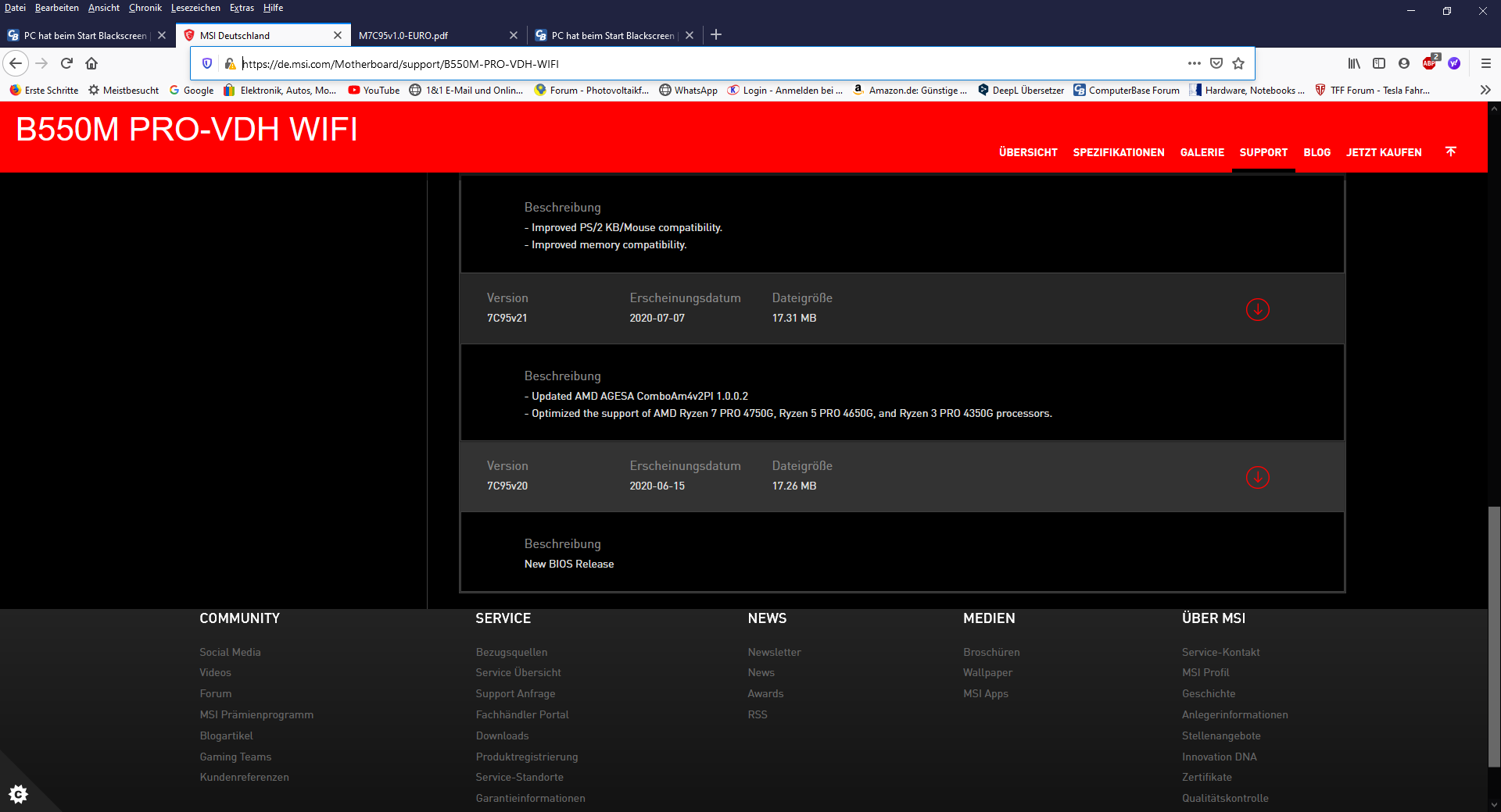

dann machen wir das Bios Update, hast nen 2.0 USB - Stick ?
Den mußt du in Fat 32 formatieren , ich such dir in der Zeit das Bios raus
Ja allerdings mit nur 16gb. Das sollte in der Regel ja reichen.
Der USB Stick hat das innere in Blau, ist dementsprechend USB 3.0. Ist das schlimm?
https://de.msi.com/Motherboard/support/B550M-PRO-VDH-WIFI#support-cpu
Für die Sachen kann er gar net klein genug sein...
gehst auf diese Seite, und lädtst dir dieses File runter.
das mußt du entpacken, und um benennen in MSI.ROM
und nur diese File dann direkt auf den Stick kopieren,
dann , der PC muß ausgeschaltet sein, schaltest du nur hinten das Netzteil ein, steckst den Stick in den gekennzeichneten USB Port, und drückst die Flashtaste, und dann machst du nix !!! bis es aufhört mit blinken neben dem Flashbutton
du kannst es versuchen...
ein Flash dauert normal schon was an Zeit, wenn die Led dauerhaft leuchtet, passt das File nicht, oder der Stick passt nicht, das als Anhaltspunkt, aber lass dir lieber mehr Zeit , bevor du zu früh abbrichst
nur diese Datei, das andere ist wahrscheinlich die Text-datei, schreib noch , wie das File heißt, damit ich nicht den falschen Link geschickt hab
E7C95AMS.200
Woran erkenne ich genau welchen USB-Port ich verwenden muss?
E7C95AMS.200
Das ist die 200-Datei, die neben dem Textdokument nun im geladenen Ordner erschienen ist.
das ist aber nicht die richtige Datei
warte noch mal ...
du hast dieses Board , das ich als Bild von den Bios gesendet hab ?
also das B 55 m Pro -VDH WIFI ?
