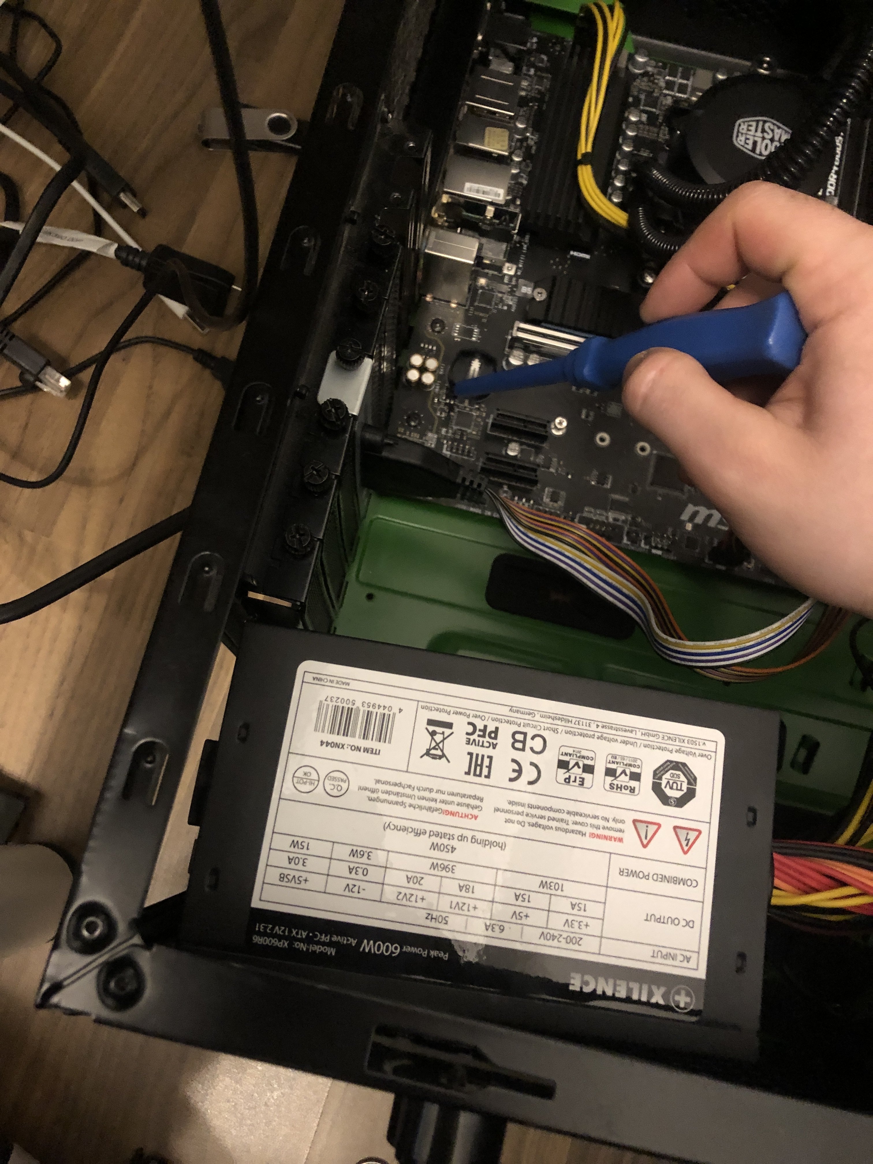

nein, das ist kein richtiger reset,
entferne das netzkabel vom Netzteil drück vorne den PC-Einschaltknop ein paar mal, um die rest-Spannung zu entfernen, und brücke diese beiden Pins am JBAT 1 mit nem kleinern Schraubendreher
du kannst für einen Bios reset alles dran lassen, außer dem Strom kabel vom Netz

das kannst machen, ist noch besser, wenn die Batterie raus ist, ist aber nicht umbedingt nötig
ja klar, die Batterie mußt wieder einsetzen, dann aber erst mal das STROMKABEL DRAN ; UND AUCH VORNE EINSCHALTEN; ALSO NICHT GLEICH FLASHEN
