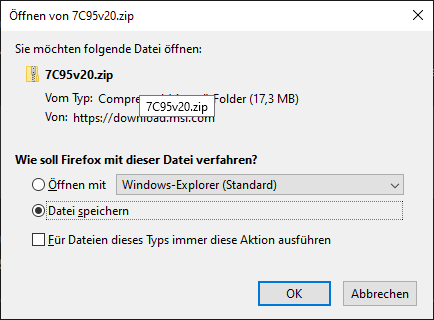

Lade es nur auf einem anderen PC runter und bereite alles vor.

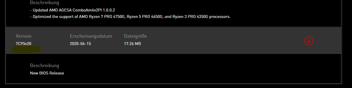

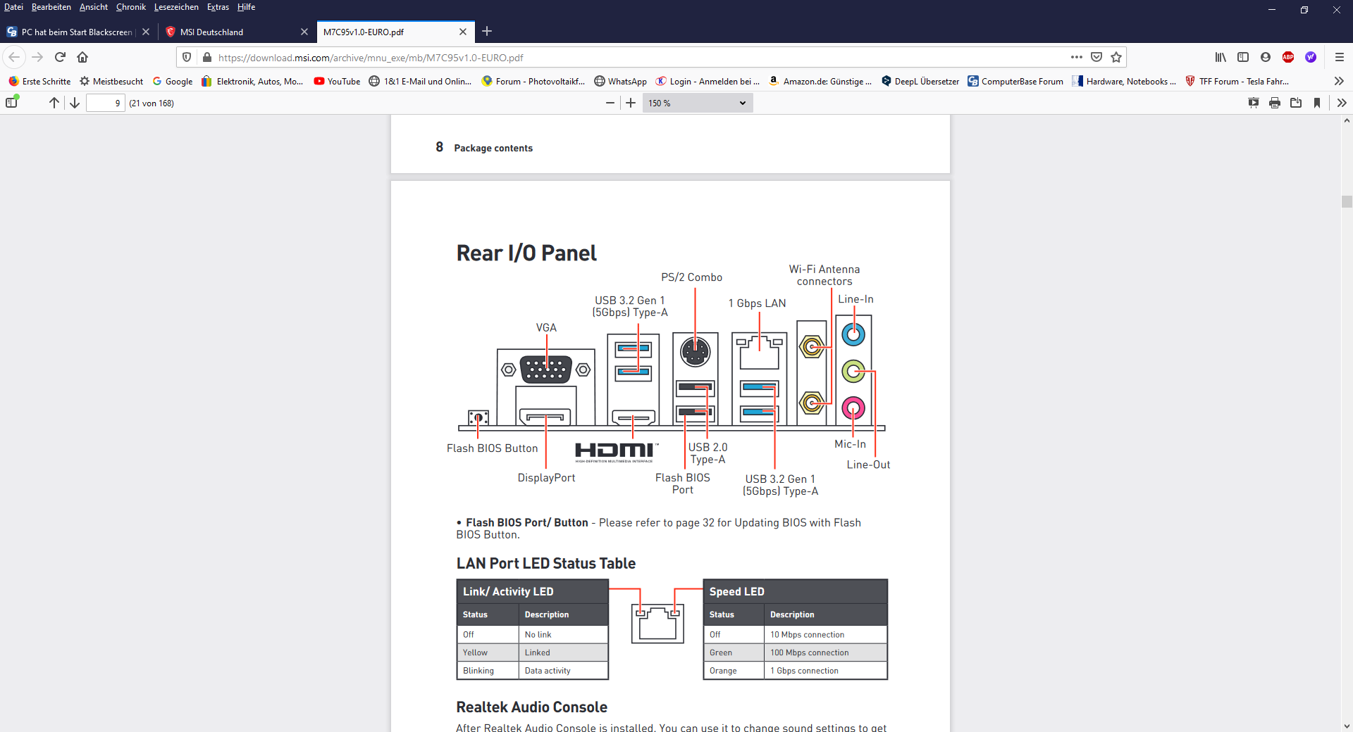

Ich habe die unterste Datei heruntergeladen, die auf dem Bild zu sehen ist.

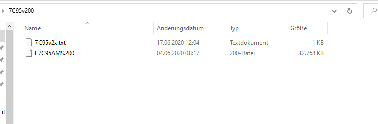

Nach dem entpacken, kommt der Ordner 7C95v200, in diesem sind zwei datein drin. Einmal die 200 datei die ich bereits erwähnt habe und eine Textdatei.
Ja, das Foto habe ich gesehen und hab auch den Port ausgemacht

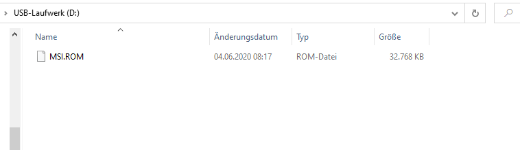

Also ich habe nun die Datei alleine auf den Stick gezogen und MSI.ROM benannt.
Habe den Stick eingesteckt und den Flash button gedrückt. Dann hat es ca. 5x Rot geblinkt und ist dann konstant Rot geblieben. Ist das ein gutes oder schlechtes Zeichen?
Genau. Ich hab alles normal angeklemmt, das Netzteil eingeschaltet. Den Pc aber nicht gestartet, den Stick reingesteckt und den flash knopf gedrück.

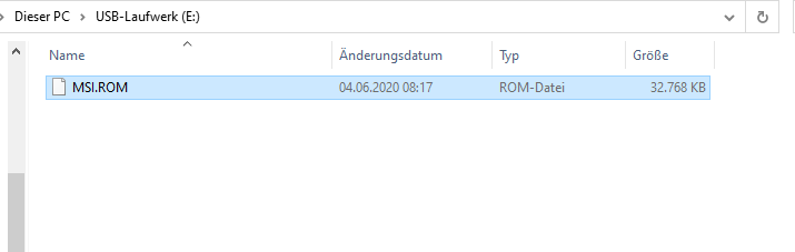

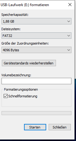

Soll ich mal nach einem usb 2.0 gucken, ich weiß das ich irgendwo noch einen alten 4gb stick oder so rumfliegen habe. Oder ist es ein anderes Problem?
Ja ich habe die Datei entpackt, die eine Datei kopiert und außerhalb des Ordners eingefügt. Dann habe ich den besagten Ordner gelöscht und die Datei umbenannt. Nun ist es die passende Rom-Datei.
