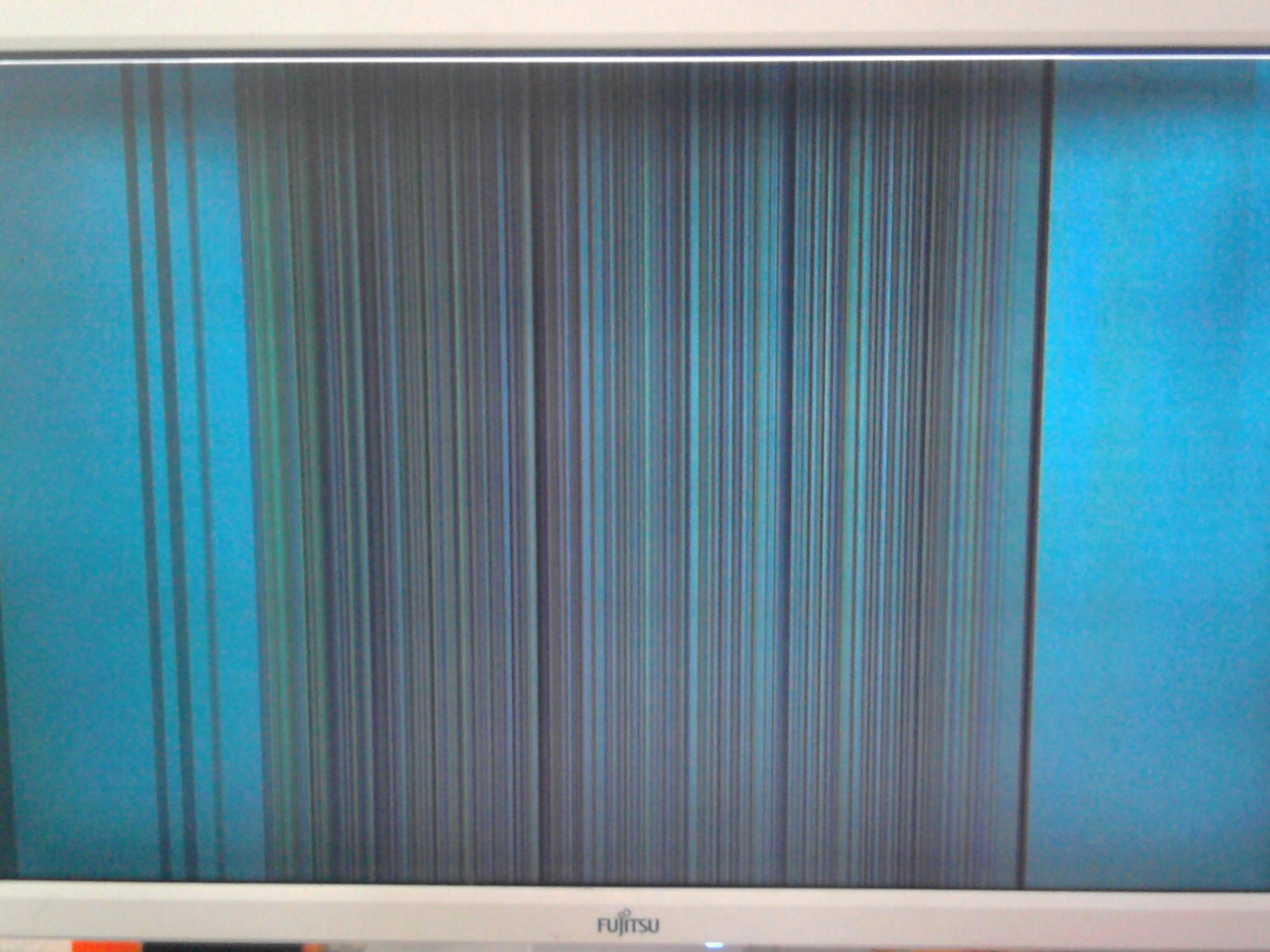

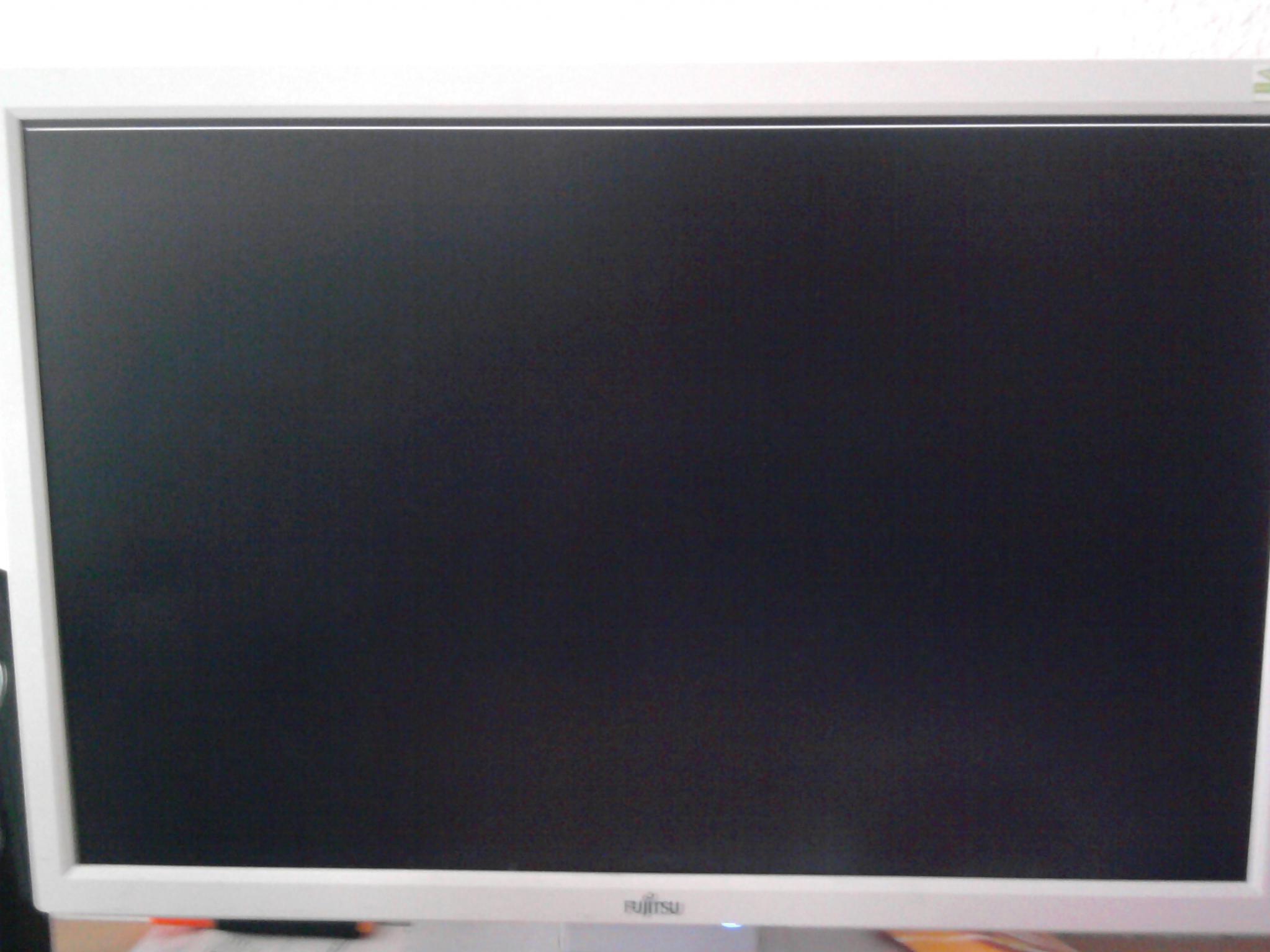

Hi Leute,
diesmal geht es leider um meinen PC in der Signatur. Gestern noch habe ich 3Std. gezockt und als ich ihn heute eingeschaltet habe. Geht der Bildschirm an und es kommt BILD 1. Kurze Zeit später kommt BILD 2, aber in einem "sanften" Übergangl. Also das erste BILD wird vollkommen dunkel und dann leuchtet langsam das BILD 2 auf. Dann bleibt das so. Ich bin echt verzweifelt. Ich weiß nicht, woran das liegen könnte. Ich hoffe auf eure Hilfe. Wenn der PC läuft, dann macht der ganz normale Geräuche. Das gelbe Lämpchen vorne(aktiv) leuchtet wie gewohnt. Und auch nach ca. 10sek. fängt die Festplatte an zu röhren. Mir kommt's vor, als ob eigentlich alles normal läuft im Hintergrund.
Ich werde inzwischen mal weiter gucken und vlt. schon mal einzelne RAM-Bausteine überprüfen.
Währenddessen hoffe ich auf Hilfe von euch. :)
MfG Game Michi

sieht nach graka aus, evtl die mal testen
gibt das board irgendwelche töne von sich?
Clear cmos ausgeführt?
sieht für mich nach defekter Grafikkarte aus. Teste die am besten mal woanders.
Gruß :)
Oder Monitor, das 2. Bild ist wohl sehr wahrscheinlich dein verzerrter Anmeldeschirm von Windows.
Ich würde primär mal sagen das der Monitor hin ist... hast du nen zweiten zum testen?
Eventuell aber auch GraKa, denke aber es ist der Monitor.
Arbeite in einer IT und hatte schon zu genügend defekte Monitore mit exakt/ähnlicher der Anzeige in Bild2.
joah wir drücken die daumen.
spass beiseite. also kabel Graka zum Display auf richtigen sitz prüfen, wenn das nichts hilft scheint es so als wäre die graka defekt.
Leute ich hab was entdeckt. Bei BILD 2 ist ja auch eine weiße Linie und tatsächlich über der weißen Linie sehe ich den Windows 7 Hintergrund. Ich bin echt erleichtert, dass das nicht die CPU ist. Mittlerweile habe ich auf Onboard-Grafik gestellt, das gleiche. Also liegt es nicht an der Grafikkarte. :D
Dann überprüfe doch mal ob die Kabel zum Monitor richtig sitzen, wenn ja -> mit anderem Monitor testen wenn vorhanden.
Eine CPU geht nicht kaputt. Seit 15 Jahren ist mir ein einziges Mal ein Prozessor abgeraucht. Das ist eigentlich immer so ziemlich das einzige Teil, was man bei einer Fehlersuche ausschließen kann.
Vorallem: Wenn du sagst, dass das System im Hintergrund bootet, wie könnte es dann die CPU sein :o
Das sieht sehr nach Monitor, bzw. Kabel aus. Bei einem Grafikkartendefekt hast du das ganze eigentlich auf den ganzen Bildschirm verteilt.
Danke Leute mittlerweile ist es sicher. Der Monitor ist schuld.
Hab den einfach mal ein und aus gemacht, als der PC aus war ----> BILD 1.
Vielen Dank für eure schnelle Hilfe. Das war echt ein Schock für mich heute. :D
Game Michi
