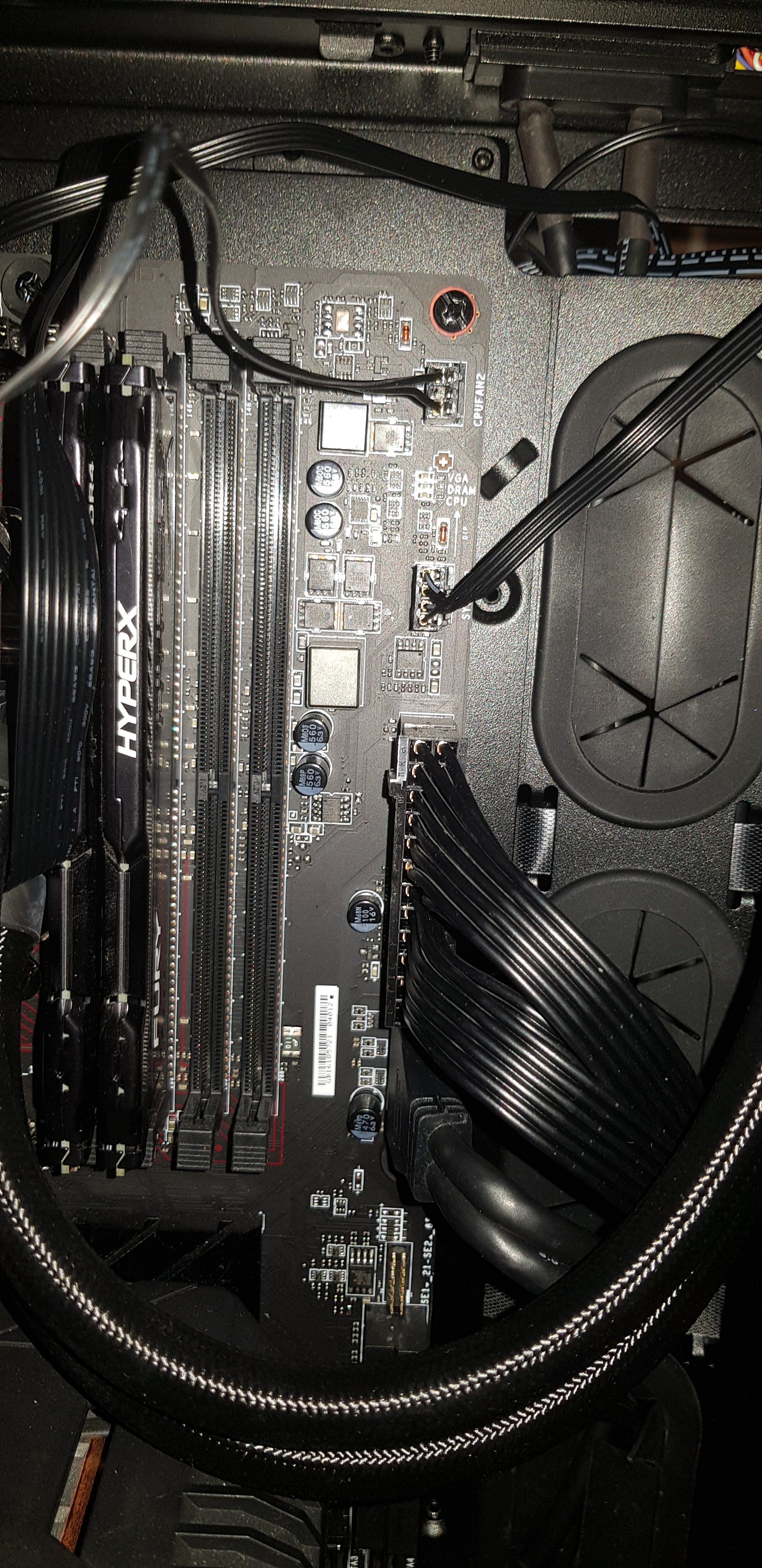

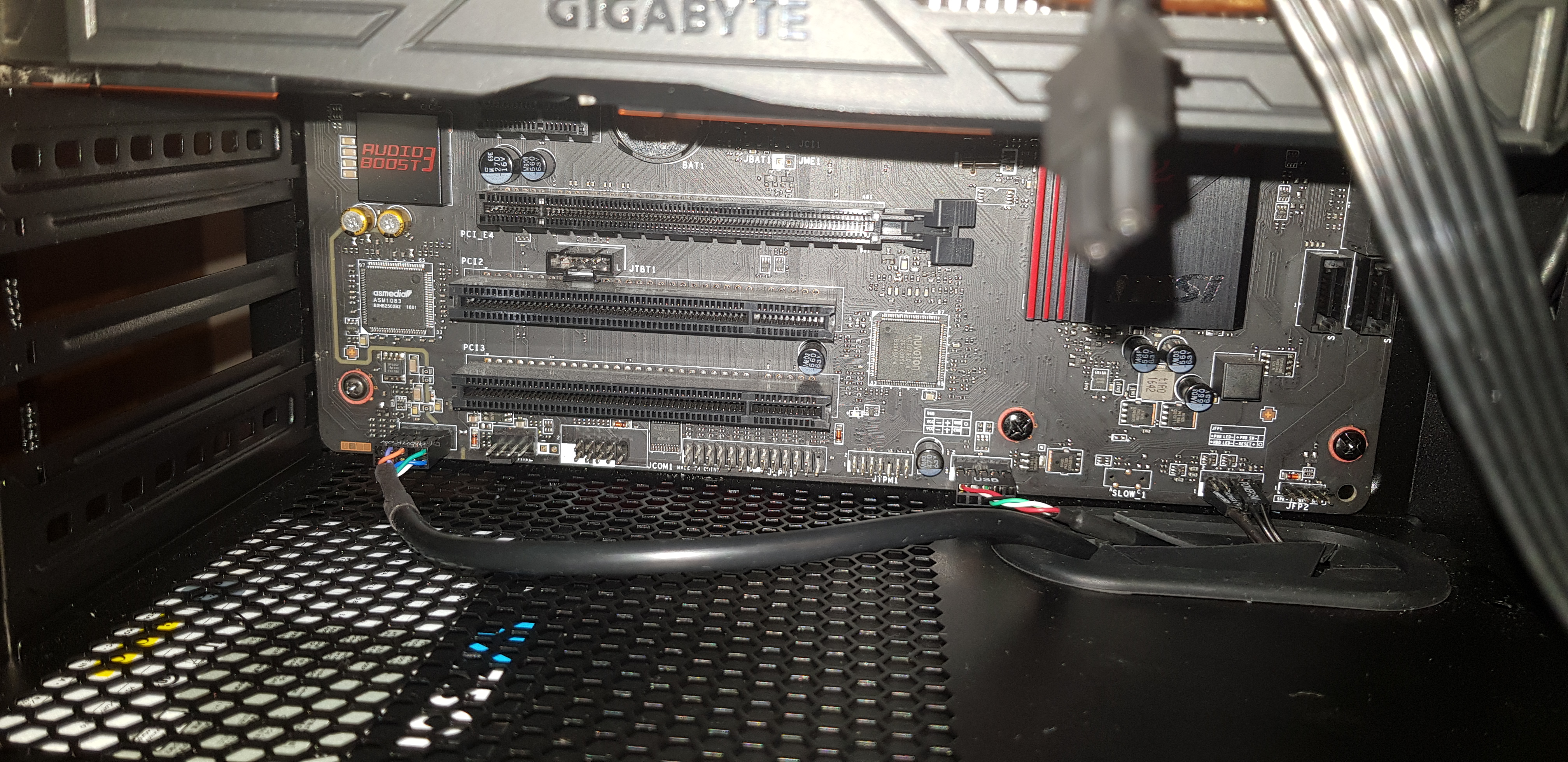

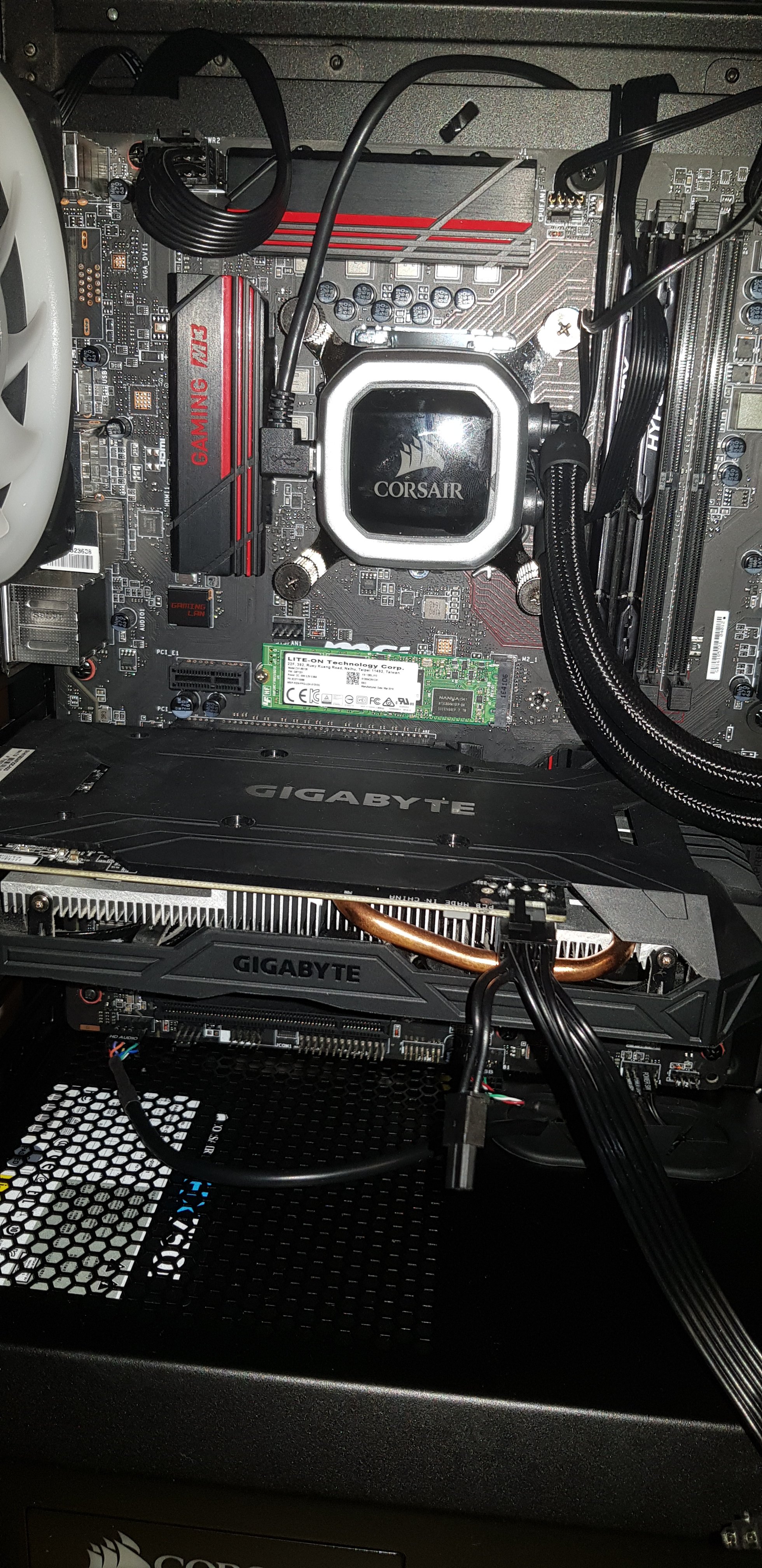

Der Tip hier ist , das CMOS Clear zu machen und wenns nicht klappt die Arbeitsspeichermodule einzeln durchprobieren.
Kannst du mal ein Bild von deinem Mainboard machen (Draufsicht und ggf. Nahaufnahmen), ohne dir was unterstellen zu wollen, wärst du nicht der erste dem ein Fehler unterlaufen ist den andere sehen.
Würdest dir so ggf. die Kosten für den Fachmann sparen.
ja na klar!, wär mir das liebste wenn mir ein fehler unterlaufen is ehrlich gsagt

ok, laut Handbuch, müssen die Arbeitsspeichermodule wenn die im DUAL_CHANNEL richtiog laufen sollen,
in die 2. und 4. Speicherbank ab der CPU gesteckt werden.
okay hab die gerade umgesteckt, half aber auch nix, wurden aber auch immer erkannt wenn sie slot 1 und 2 waren
tja, aber ca. 5% Leistung verschenkt ! ^^
