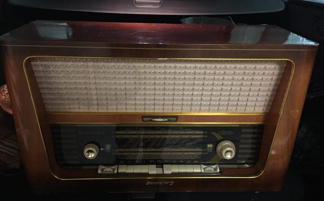

Schlussendlich habe ich Anfang dieses Jahres besagtes Radio als Defekt für 20€ gekauft.

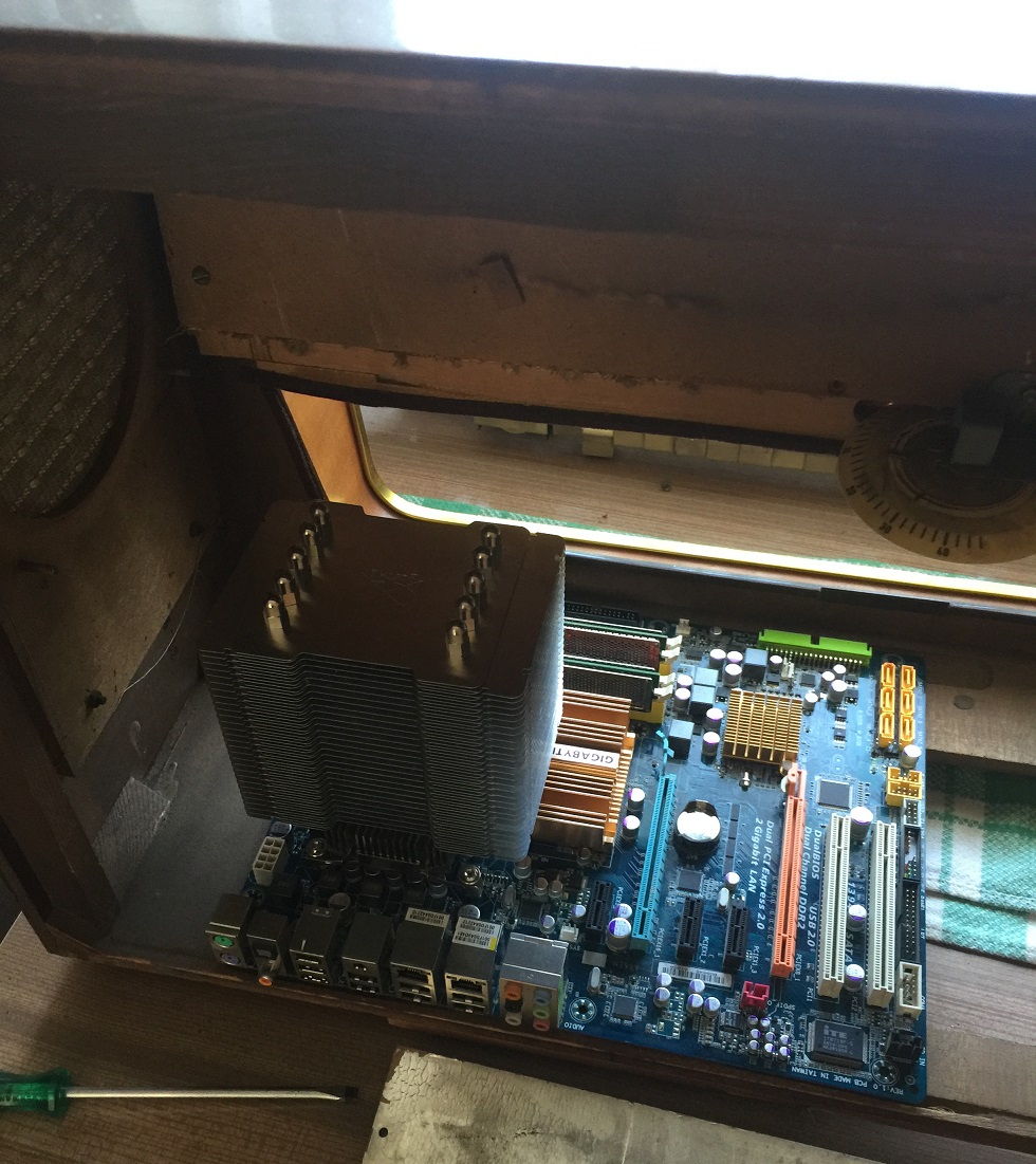

Auf dem folgenden Bild sieht man den zur Verfügung stehenden Platz recht gut, sollte ich das Mainboard auf dem Boden anbringen wollen: Der CPU Kühler ist ein Skythe Mugen.

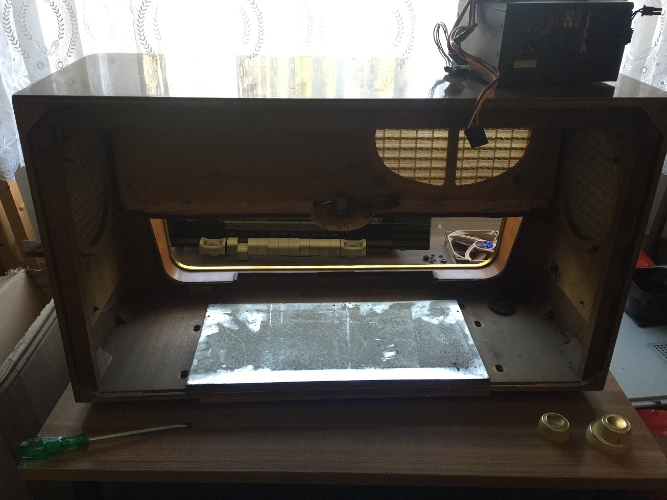

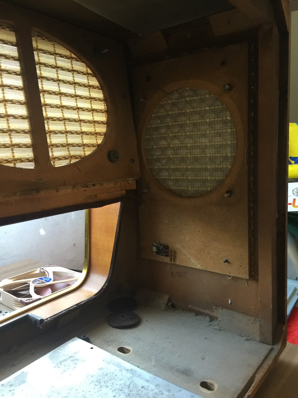

Nun noch 2 Bilder des leeren Gehäuses:
Bisher weiß ich nur zu 98 %, dass ich die Seiten für die Lüfter benutzen möchte. Passende 14cm Noctua habe ich derweil schon gekauft.

Ich würde mir vom Schrott aus einem alten Gehäuse den ATX Tray herausschneiden und diesen dann (im zweitletzten Bild) relativ weit nach links, hochkannt an die lange Gehäuseseite verschrauben. Damit hälst du dir viel Platz für die Grafikkarte frei, was bei der jetzigen Position nicht der Fall wäre

Genau das habe ich auch vor, ein altes Gehäuse habe ich.
Der aktuelle Plan ist, die ganze Rückseite des Radios per Scharnieren beweglich zu machen und das Mainboard darauf zu befestigen.

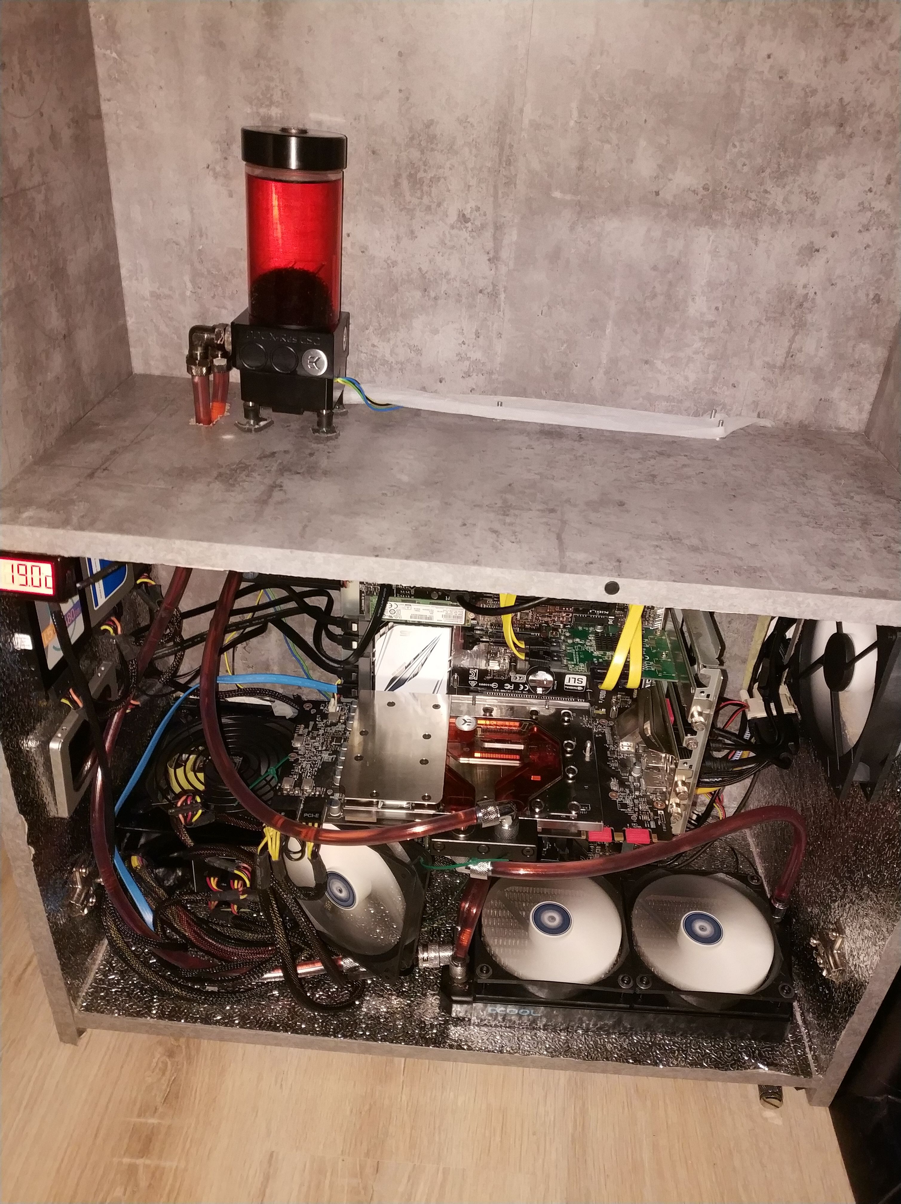

Da ich erst meine Wakü gewartet habe hier ein rel. aktuelles Bild ohne Türen. Habe per 90° Winkel das ATX Tray aufrecht gestellt. Du wirst wohl eher legen wollen (habe es auf 1.3cm dickes Holz geschraubt, Schrank ist n Faradyescher Käfig wenn alles geschlossen ist.)
