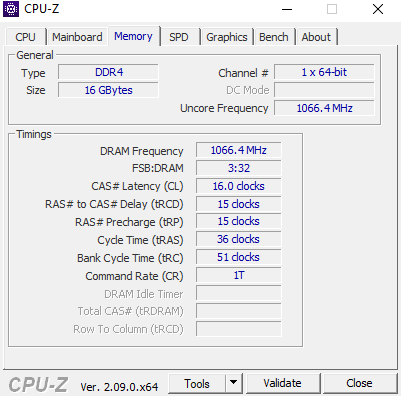

Ich hab auch nochmal nen CPU Z Screenshot gemacht

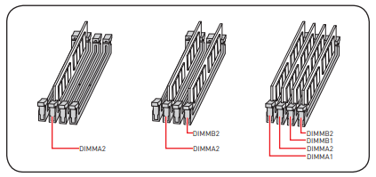

Was passiert, wenn du jetzt die beiden Riegel von A1/B1 nach A2/B2 umsteckst?
Auszug aus dem Handbuch deines Boards:
Ich würde jetzt erst mal die zwei anderen testen.
Zuerst jeweils einzeln in A2, wenn da beide jeweils starten, beide in A2 B2.
Wenn das dann auch fehlerfrei funktioniert, kann mann die anderen auch noch dazu stecken.

das geht nicht, sobald ich die richtig stecke, das hatte ich weiter oben meine ich auch schon geschrieben, leuchtet das DRAM lämpchen auf dem Mainboard. Aber alle einzeln auf A1 funktionieren
das werde ich ausprobieren
Steckplätze A2 und B2 gehen nicht. Dann leuchtet es wieder am Mainboard. So wie es aussieht, ist dort mindestens ein steckplatz dann fehlerhaft, richtig?
