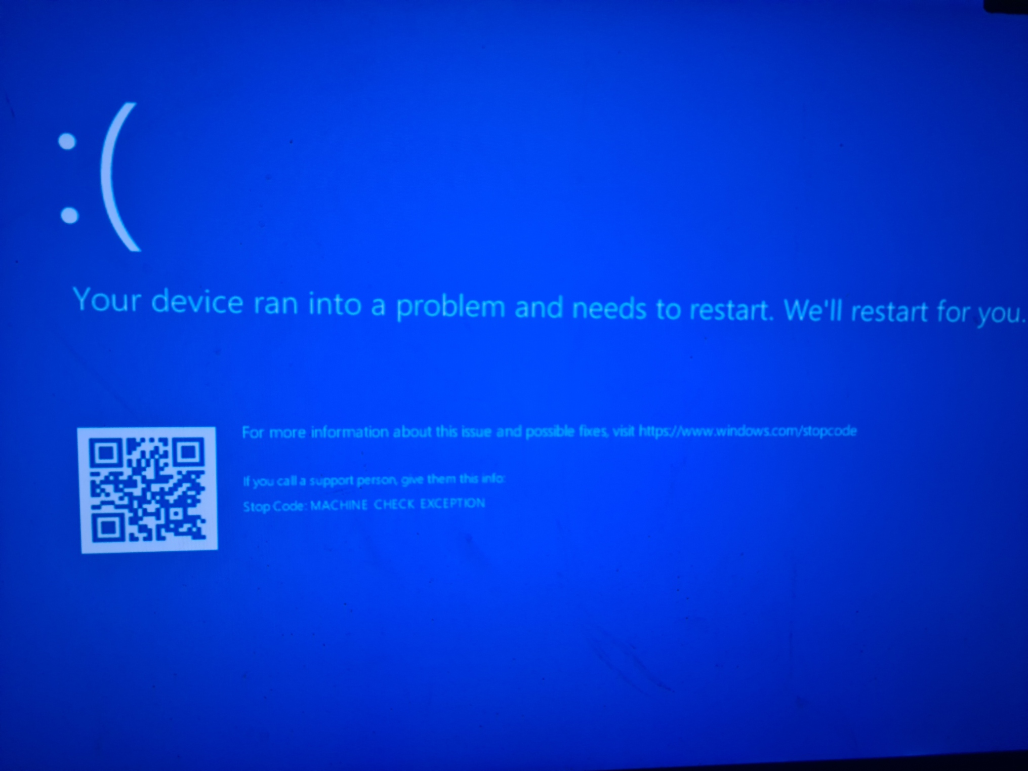

Nun zu meinem Problem, ich hatte den Rechner ganz normal installiert mit Windows 10 und direkt den neusten Treiber von Nvidia.
Danach lief er eine Weile und hat irgendwann angefangen abzustürzten.
Dachte mir kein Problem passiert mal, also neugestartet und dann lief er auch wieder.
Dann stürtzte er wieder ab und seit dem Moment an bekomme ich ihn nicht wieder an, egal ob ich versuche in den abgesicherten Modus zu kommen, oder auch ganz einfach von einem Windows 10 USB Stick starte es kommt immer der angehängte Windows Error
Folgende Dinge habe ich versucht, ohne erfolg:
Bios zu Updaten.
BIOS Zurückgesetzt.
Ohne BIOS Batterie zu Starten.
Nur mir Zwei Ram Riegeln zu starten.
Grafikkarte getauscht.
Festplatte abgestöpselt und nur von USB Stick gestartet (Hat das Problem noch schlimmer gemacht).
TurboModus der CPU abzuschalten.
Würde mich echt freuen wenn einer weiter wüsste oder mir sagen könnte was dem PC fehlt.
