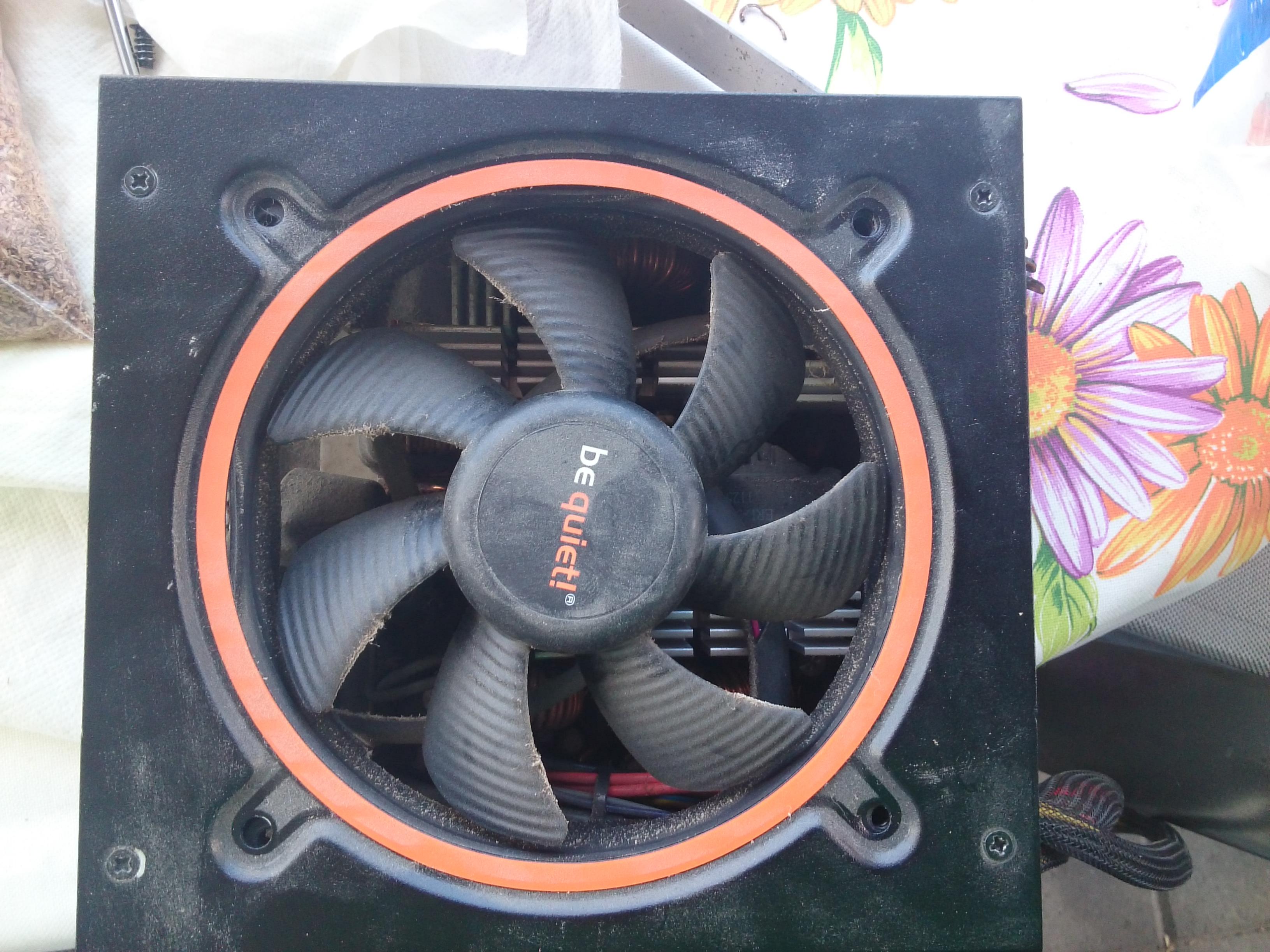

mach doch mal ein paar Bilder
Man kann auch problemlos mit der Taschenlampe durch den Lüfter des Netzteils reinleuchten und dann siehst Du ob ein Kondi hochgegangen ist.
Da musst Du nicht aufschrauben.

Es ist ja auch relativ wahrscheinlich das es tatsächlich das Netzteil ist.
Bau es aus und nimm sofern noch Garantie drauf ist diese in Anspruch.

schon alleine deswegen nicht aufschrauben, normal ist da ein Siegel über einer Schraube

Ich tippe auf Netzteil. Hatte ich auch schon mal - ein Knall und eine Stichflamme aus dem CD Laufwerksschacht. Der Rest vom PC war aber noch ok, nach Einbau eines neuen NT lief alles wieder.

So wie das NT aussieht kann es auch ein Kurzschluss durch Staub gewesen sein.
Cool Master schrieb:So wie das NT aussieht kann es auch ein Kurzschluss durch Staub gewesen sein.
Genau das ist mir mal passiert, Staub der sich entzündet hat.
Stichflamme - und das NT brannte Lichterloh (war ein billiges LC Power).

Dann währe doch die Sicherung raus? Ist eigentlich Neubau und gut abgesichert.
Ich weiss jetzt nicht wirklich wie weiter. Ich sehe keinen offensichtlich geplatzten Kondensator und auch keine verbrannten stellen. Gerochen habe ich auch nichts.

Leuchte mit einer Taschenlampe rein, falls es eine ordentlich Öffnung hat, dann siehst du wohl mehr....
Ansonsten kannst du auch die Kondensatoren auf dem Mainboard prüfen, die dürften aber weniger laut sein...
Also ich sehe da mehr als 10 Erbsengroße, vor allem eine ganz große Erbse:
http://content.hwigroup.net/images/products_xl/129874/3/be-quiet-pure-power-l8-630w-cm.jpg

Wird wohl Staub gewesen sein. Meine Grafikkarte hat sich vor Jahren so verabschiedet.
Sehr unwahrscheinlich. Staub selber leitet nicht wirklich, höchstens wenn da Metallspäne drinne sind, oder es extrem feucht ist.
Und ja, man kann die Elkos bei einem funktionierenden Netzteil entladen indem man das Netzteil bzw. den PC vom Netz trennt und den Power-Taster drückt. Je nachdem welchen Defekt das Netzteil hat, kann es sein das dies nicht mehr sauber funktioniert. Aber sofern es eine Kurzschluss gab, sind die eh entladen. Aber dennoch, wenn man keine Ahnung von Elektronik hat, ergibt es i.d.R. keinen Sinn das Netzteil zu öffnen.
Der Tip hingegen mit Netzteil ausbauen und die Power-Good Kontakte am ATX-Stecker zu überbrücken, ist völlig OK wenn er nichts weiteres zum Testen da hat. Eventuell noch einen Verbrauche wie PC-Lüfter oder ähnliches dran anschließen.
http://logbuch.dmaertens.de/elektronik-hardware/pc-netzteil-kurzschliessen
Sollte das Netzteil nicht anlaufen, und weder Netzteillüfter noch der daran angeschlossene Lüfter starten, ist das NT defekt.
Wenn Du dir das alles selber nicht zutraust oder etwas nicht verstehtst, gehe zu einem Bekannten oder aber Fachmann der davon Ahnung hat.
