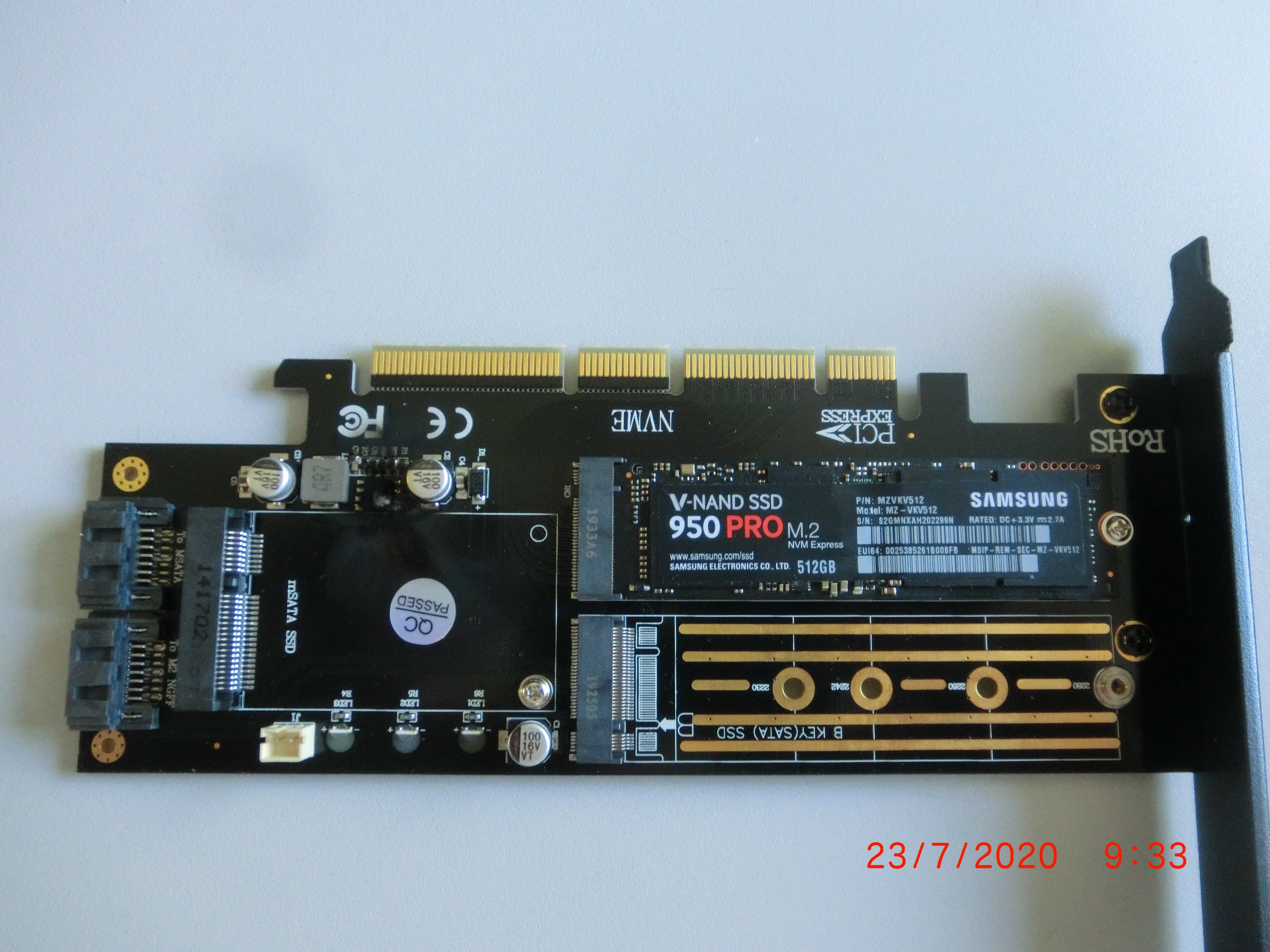

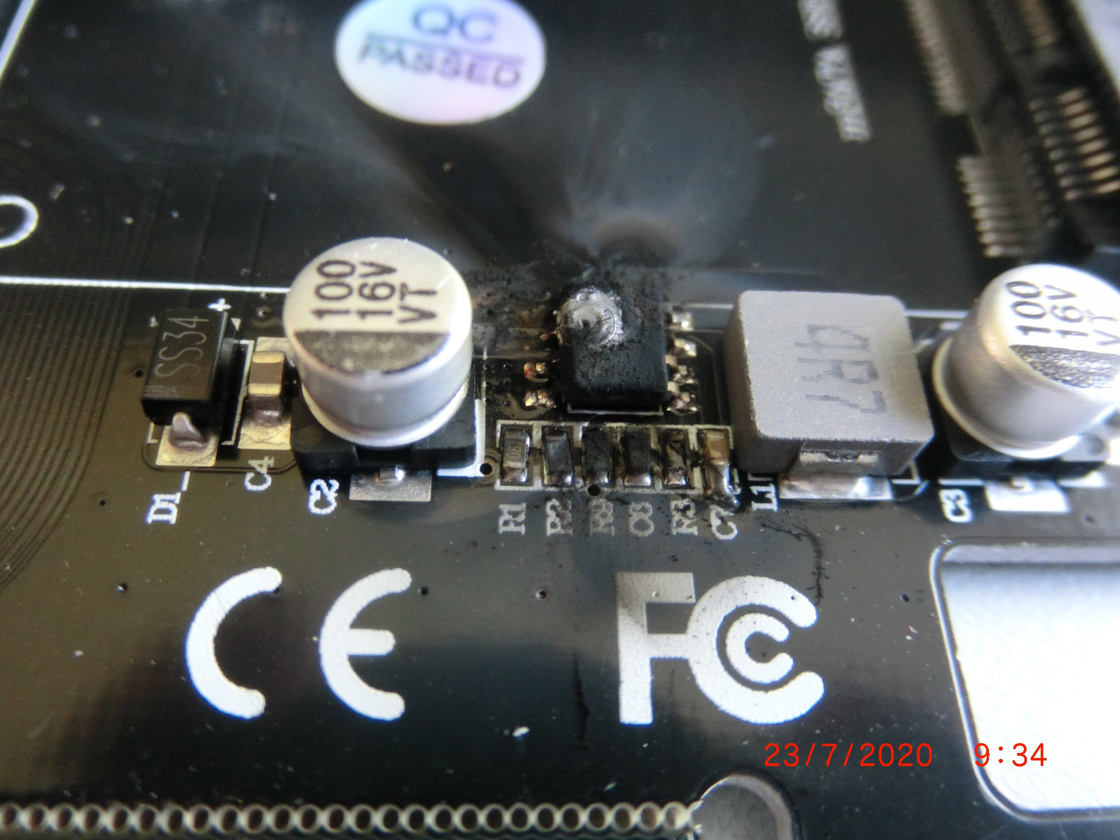

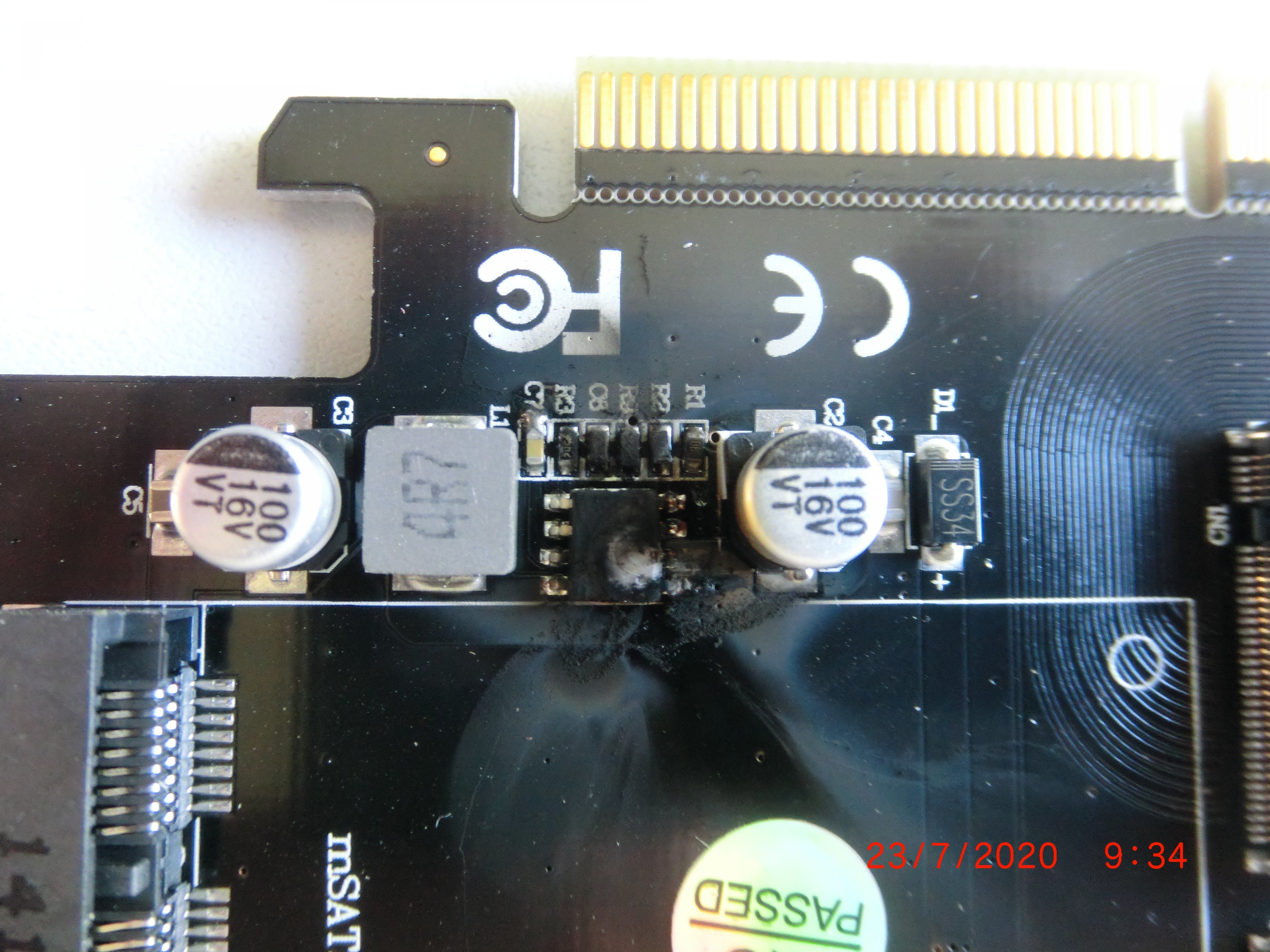

Guten Tag,

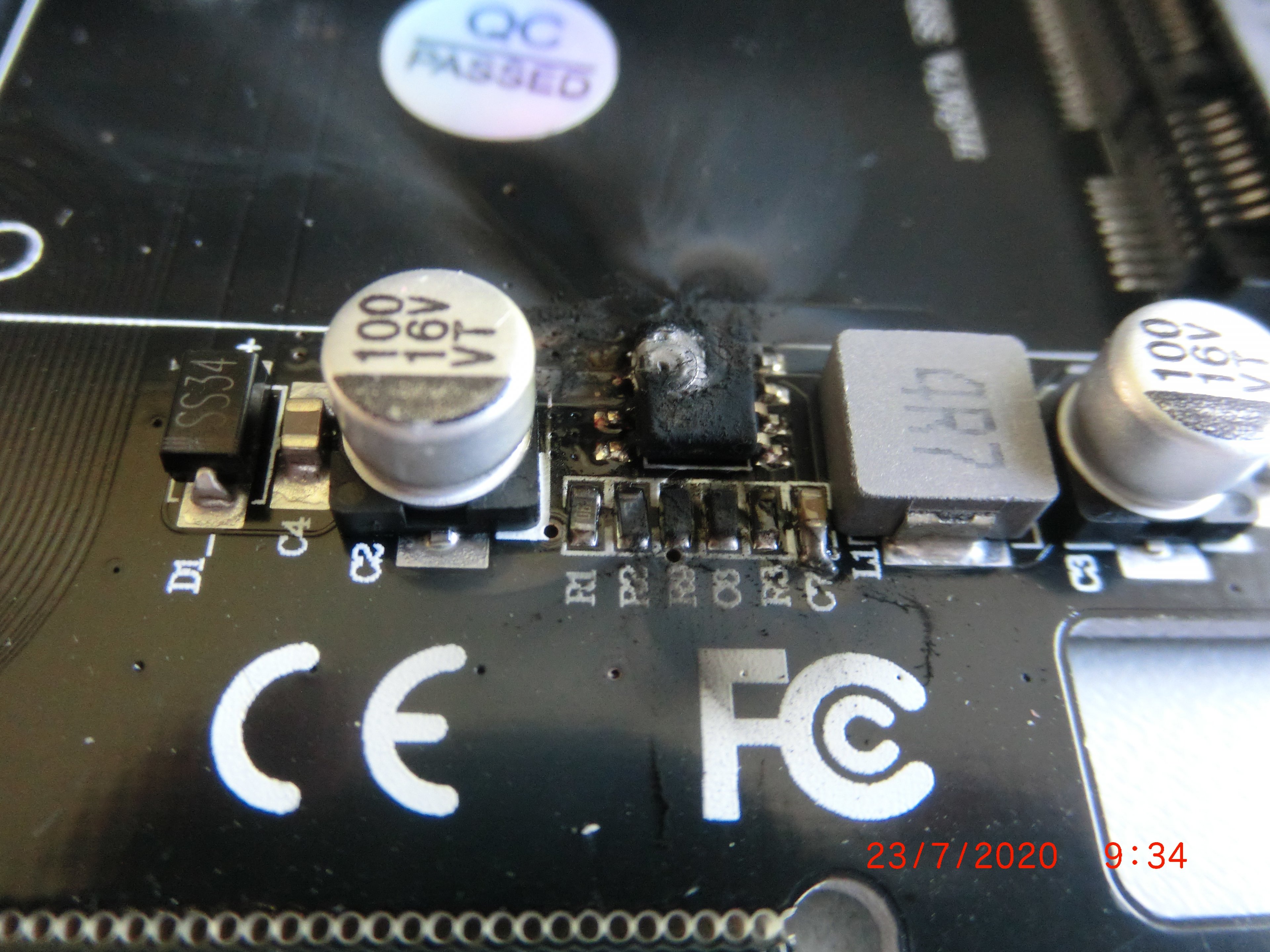

nachdem ich zwecks Beschleunigung den Desktop mit bestehendem ASUS M5A78L-M/USB3 und der FX-APU weiter mit einer SSD aufgerüstet habe mit einer NVME Samsung950Pro (Bootlaufwerk für Win10) auf einer Adapterkarte in Slot1 ist jetzt beim Herunterfahren nach kurzem Betrieb ein Chip auf der Karte explodiert. Brandgeruch nach dem Geräusch zwang mich zu Notaus und Stromkappung. Das Gerät ist innen sauber - kein Staub oder so. Büro-Betrieb ohne Belastung. Ohne SSD und Adapterkarte läuft der Desktopn (wesenlich langsamer) wieder über die 1TB HDD (ehem. Boot Win10) ohne Probleme. Die HDD war alternativ mit eigenem Win10 auch bei SSD-Betrieb drin (das BS quasi deaktiv).

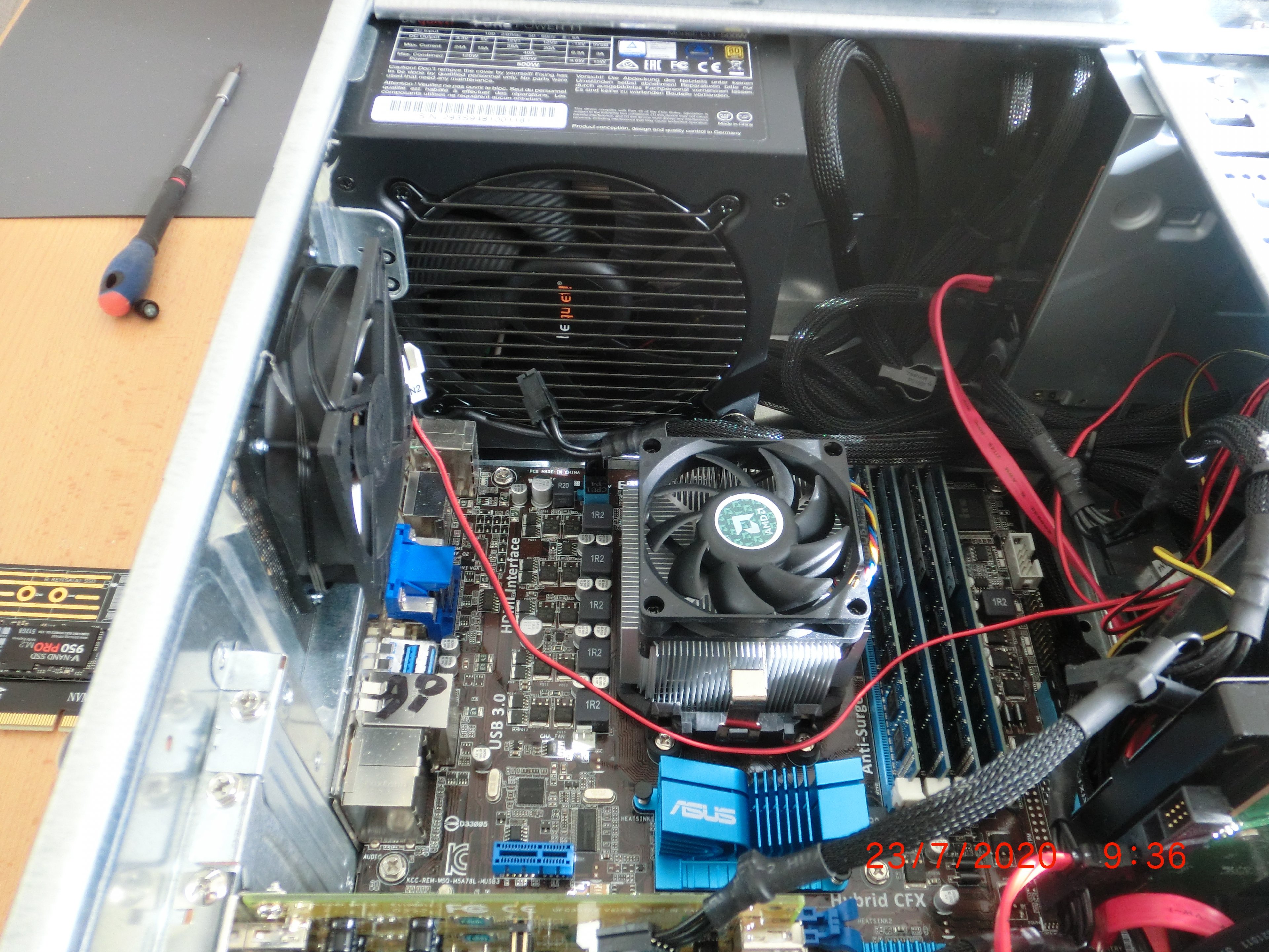

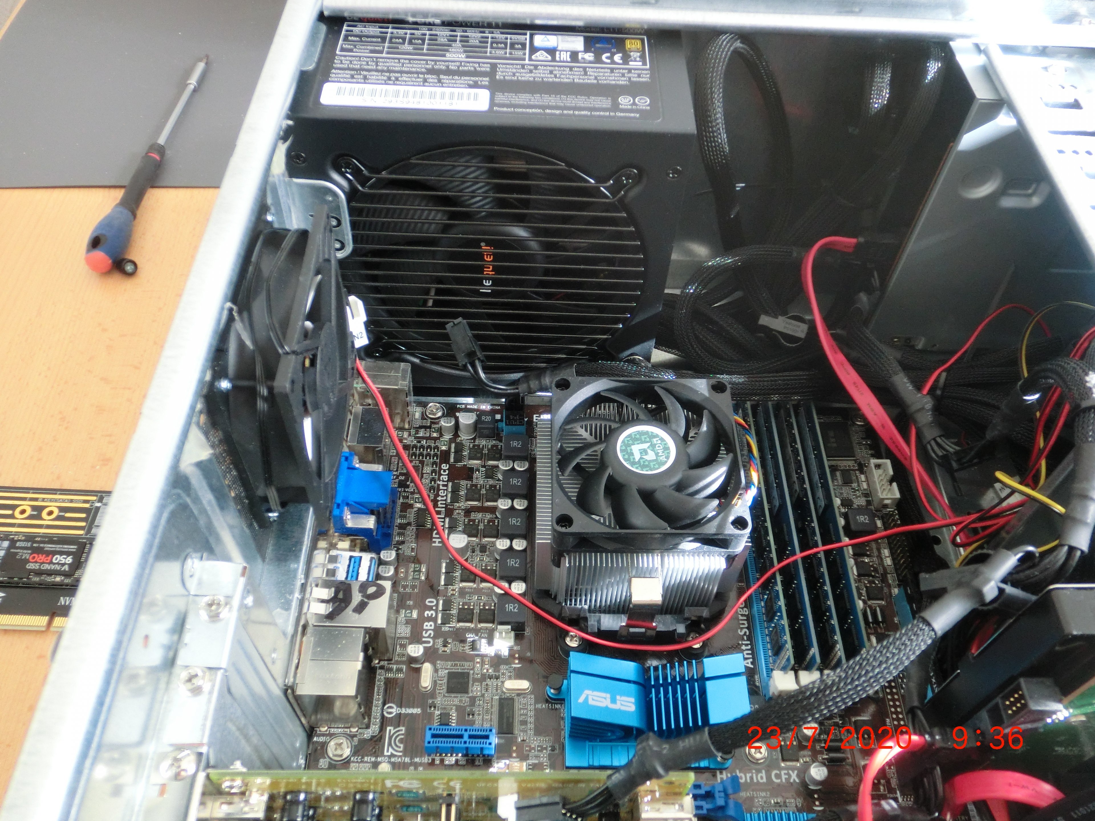

Es war nur die eine SSD auf der Adapterkarte drauf (wie Bilder zeigen) obwohl 3 in 1 darauf möglich sind: 1 NMVE + 2 SATA, also der Stromverbrauch war moderat, nur interne Grafikkarte der AMD-CPU. Mit Aufrüstung war neues be Quiet-Pure Power-Netzteil ins System gekommen 500Watt. Also auch kein unkontrollierter Stromstoß. Auffällig war nur, dass das Netzteil und die Luft im Gehäuse (3 große Lüfter liefen) immer ziemlich warm waren.
Bilder sind beigefügt. Seltsam ist, dass das Gerät einige Stunden ohne Probleme gelaufen ist.
Weiß jemand was da passiert sein kann?

Der hat zu viel Spannung bekommen und ist nach einer Weile überhitzt
Die Adapterkarte war wohl von minderer Qualität oder du hast ein Montagsmodell erwischt.
Hoffentlich hat es die SSD überlebt.
Elektronik kann kaputt gehen, so what? Wie jedes Produkt gibt es Fertigungstoleranzen oder sonstige Schwankungen. Du hast wie viele andere Menschen auch eben heute mal Pech gehabt.
Wende dich an den Händler und/oder Hersteller oder was genau erwartest du jetzt hier für eine Reaktion außer dem offensichtlichen?
Mir ist btw keine AMD FX APU bekannt, lediglich reine FX CPUs, zumindest im Desktopbereich. Nur weil dein Board eine integrierte Grafikeinheit hat wird aus der CPU nicht eine APU.
Ich schätze das ist bzw war der Spannungswandler von 12V auf 3,3V

was für eine adapter karte ist es genau ? wahrscheinlich bestes china produkt
und mal so der lüfter hinten ist falsch rum der pustet rein nicht raus
Reaktionen: snaxilian

Ganz ehrlich... von solchem Zeug würde ich ganz einfach die Finger lassen. Ansonsten stimme ich meinen Vorrednern zu. In der Nähe deines explodierten Bauteils sind SMD Kondensatoren und Widerstände, vielleicht war einer davon defekt/überbrückt und dann knallts halt.
Billigste China Ware. Hast halt Pech gehabt. Hoffentlich ist die SSD nicht mit hopps gegangen. Allerdings ist die in dem System auch absolut Perlen vor die Säue.
Würde sagen das war ein Spannungsregler. Entweder falsch verbaut oder falsch dimensioniert. Hoffe deine SSD hat's überlebt.

Ja, China-Ferigung nach Wässerung im gelben Fluß, ich weiß. Darum bringt Hersteller-Garantie auch nix. Die geflossenen 13 Euronen nach China machen mich nicht arm. Verbuche auf Erfahrung. Übrigens die 950Pro war logischerweise für den Zweck nicht neu.

die kommen alle aus den selben 2-3 fabriken, es gibt ähnlich viele brückenchip modelle.
Dabei ist es fast egal ob jetzt ein Deutscher oder chinesischer Markenname drauf steht
OK, danke, ich gehe mal jetzt davon aus, dass es einfach ein schlechtes verbautes Teil war. Vom Konzept der SSD-Anbindung, soweit es die Lösung ist - andere kenne ich dafür nicht -läuft es bei 2 anderen PC bis jetzt. In weiteren 2 Geräten habe ich mSatas als HDD-Speedersatz, und das merkt man auch beim Speedtest.
Wundern tut mich nur, warum nur in diesem System das Netzteil und die Luft insgesamt bei den Lüftern deutlich wärmer war, als in den anderen intelbasierten Z-Systemen auch mit Grafik onboard. Dabei habe ich hier das markenbessere Netzteil verbaut.
Noch zu Lüfterrichtung: Habe Querlüftung im Gehäuse - eine Seite rein, andere raus. Und wegen des Staubs, der sich früher sammelte, habe ich Filtermaterial in Einlassrichtung mit verbaut.
