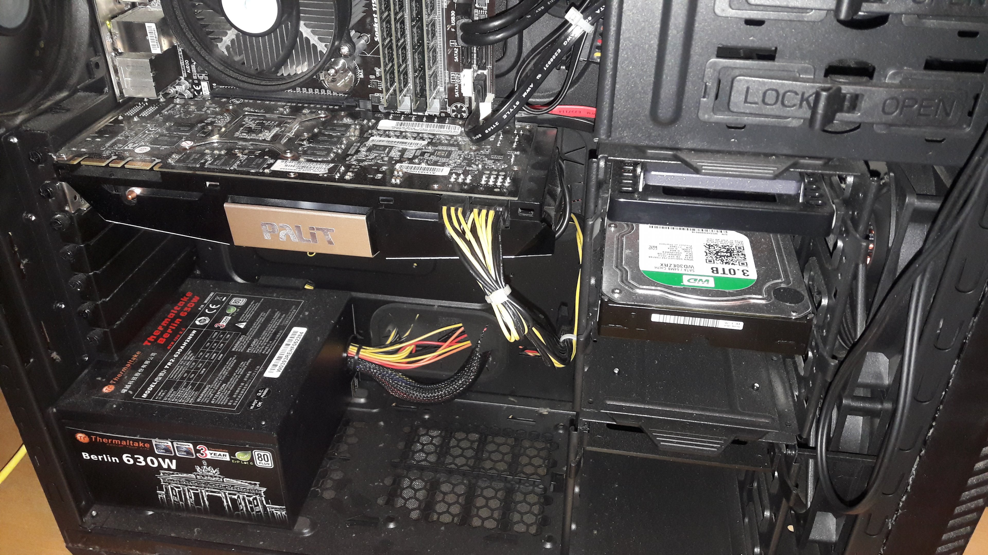

Kannst du Bilder ergänzen ?
bezüglich kühler/Gehäuse/Lüfter ?
Passt das so?

Nach einem BIOS Update sollte man eigentlich auch immer einen BIOS Reset machen (wurde der gemacht?) und dann ggf. Die Einstellungen nochmal durchschauen ob man etwas einstellen muss/will zum Beispiel die Lüftersteuerung, für den RAM ggf. das XMP-Profil laden lassen.
Zur Lautstärke:
Wahrscheinlich ist der Grafikkarten Lüfter der lauteste.
Hier lohnt es sich aber wegen der aktuellen Lage keine Grafikkarte zu kaufen.
Der CPU Lüfter dürfte wahrscheinlich ein EKL OEM sein.
Das Thermaltake Berlin hat man 2013 leider echt oft gesehen.
Ist mein Schrott aber auch kein gutes Netzteil.
Die Samsung Evo 840 brauchen möglicherweise ein Firmware Update.
Die Serie bricht extrem in der Geschwindigkeit nach 2 Jahren ein.
