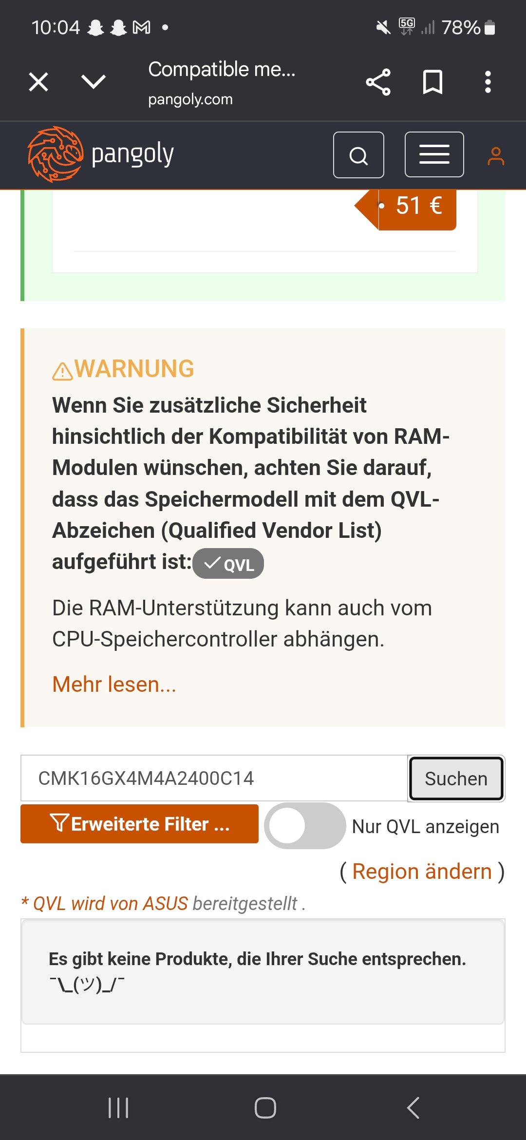

Habe mal bei dem Mainboard Geguckt welcher RAM Kompatibel ist
СМК16GX4M4A2400C14 fällt also weg
Also den Corsair RAM wie auf dem O g bild

Wie bart0rn schon erwähnt hatte:
bart0rn schrieb:
Anhand der Kompatibilitätsliste? Die kannst Du getrost vergessen, kein Hersteller prüft alle RAM-Riegel die es gibt. D.h. die Liste ist immer unvollständig, bei jedem Hersteller..
Der RAM ist definitiv kompatibel. Vielleicht nicht in Vollbestückung, aber er läuft. Garantiert.
Ausser er wäre defekt (oder das Board ist defekt), das ist ein anderes Thema.

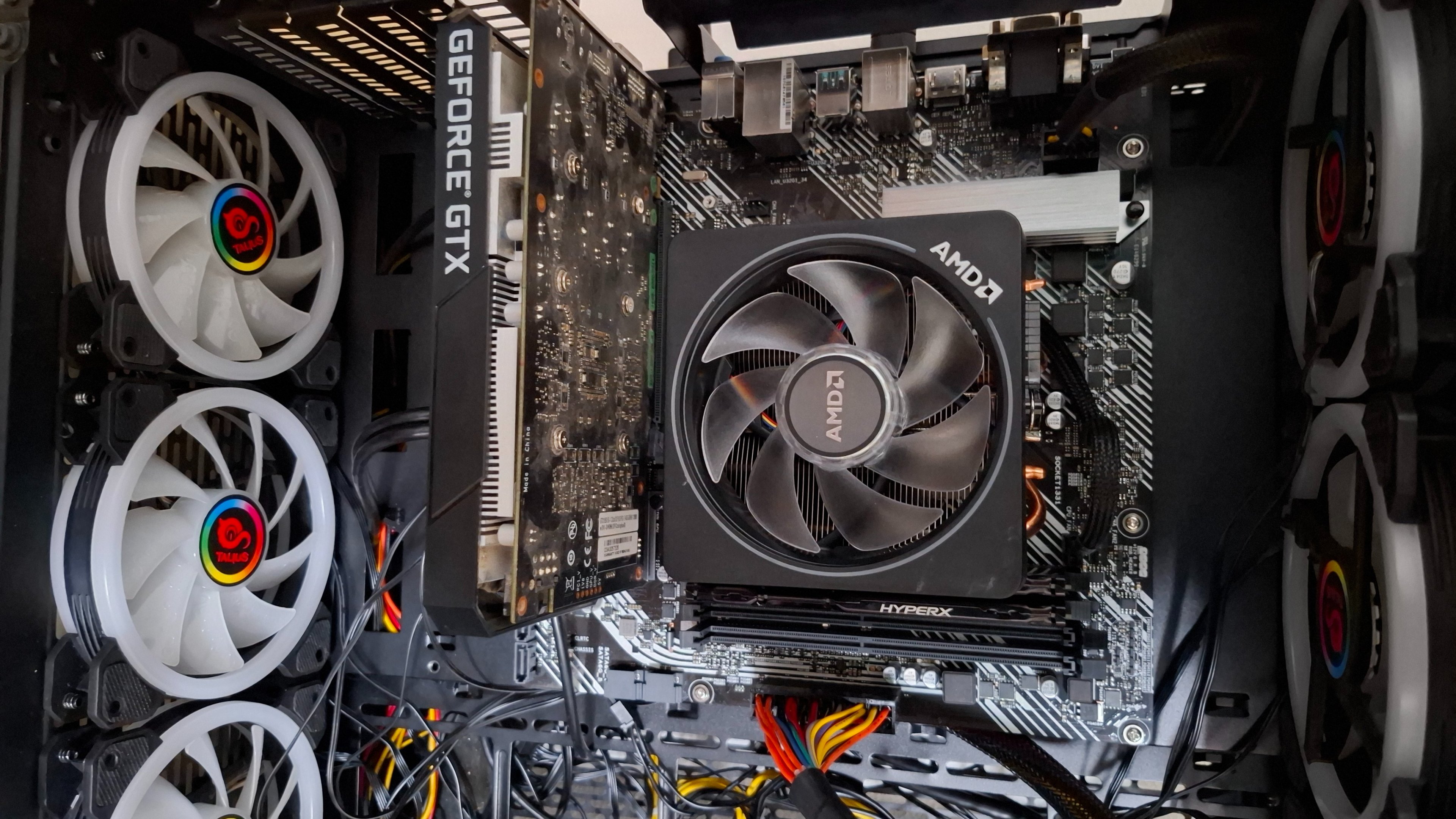

Achtet nicht aufs Kabel Management bitte das kommt noch Vernünftig

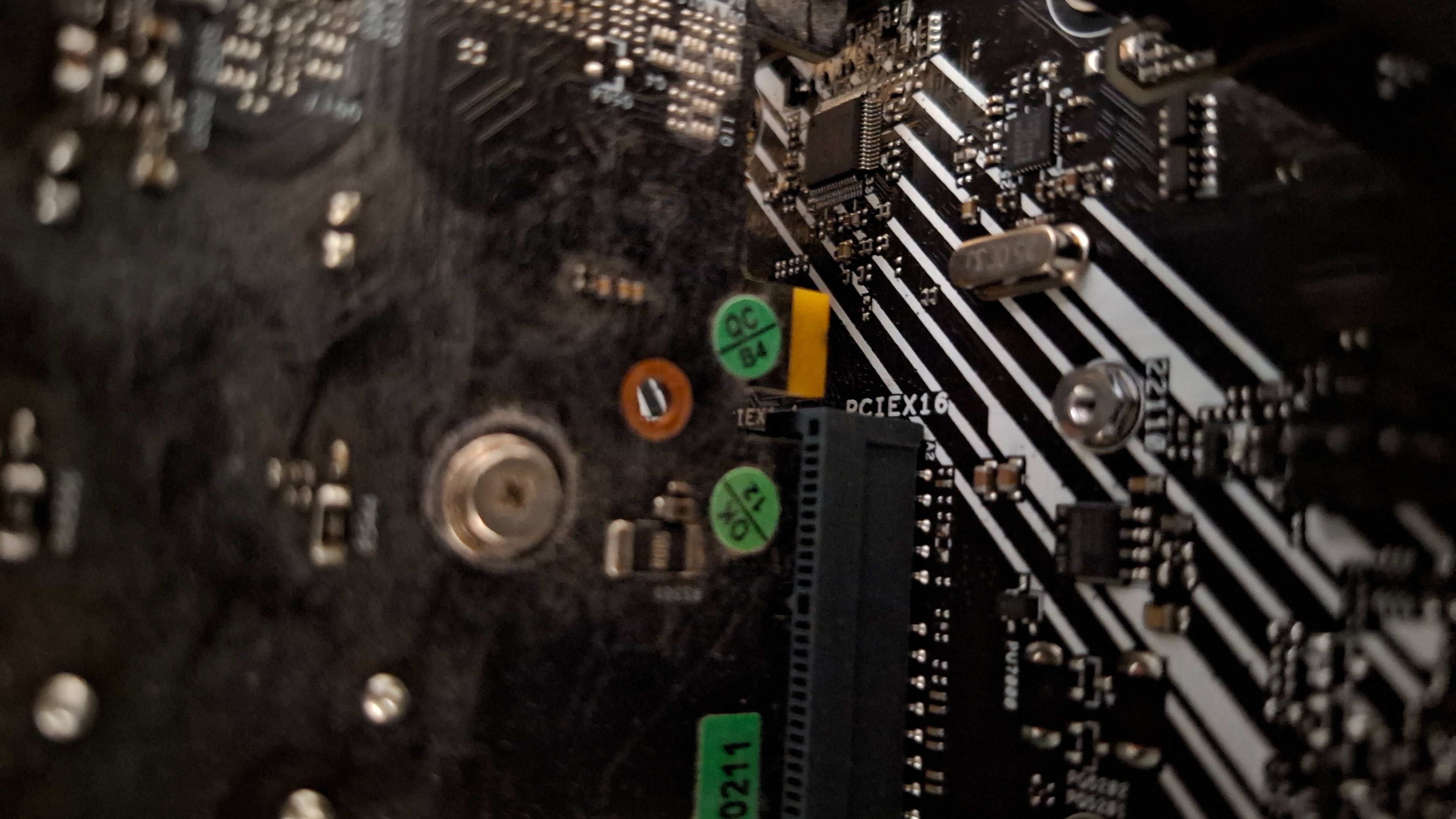

Täusche ich mich oder Steckt die Grafikkarte nicht richtig drin..
Und hast du eine 1650 mit oder ohne Stromanschluss (gibt ja beide Varianten) , kann man leider nicht genau erkennen
Und wenn es die PCIE Stromversion ist, bekommt die Vielleicht nicht genug Strom, weil falsch drin :/ ?

Mh also sie ging nur so ?

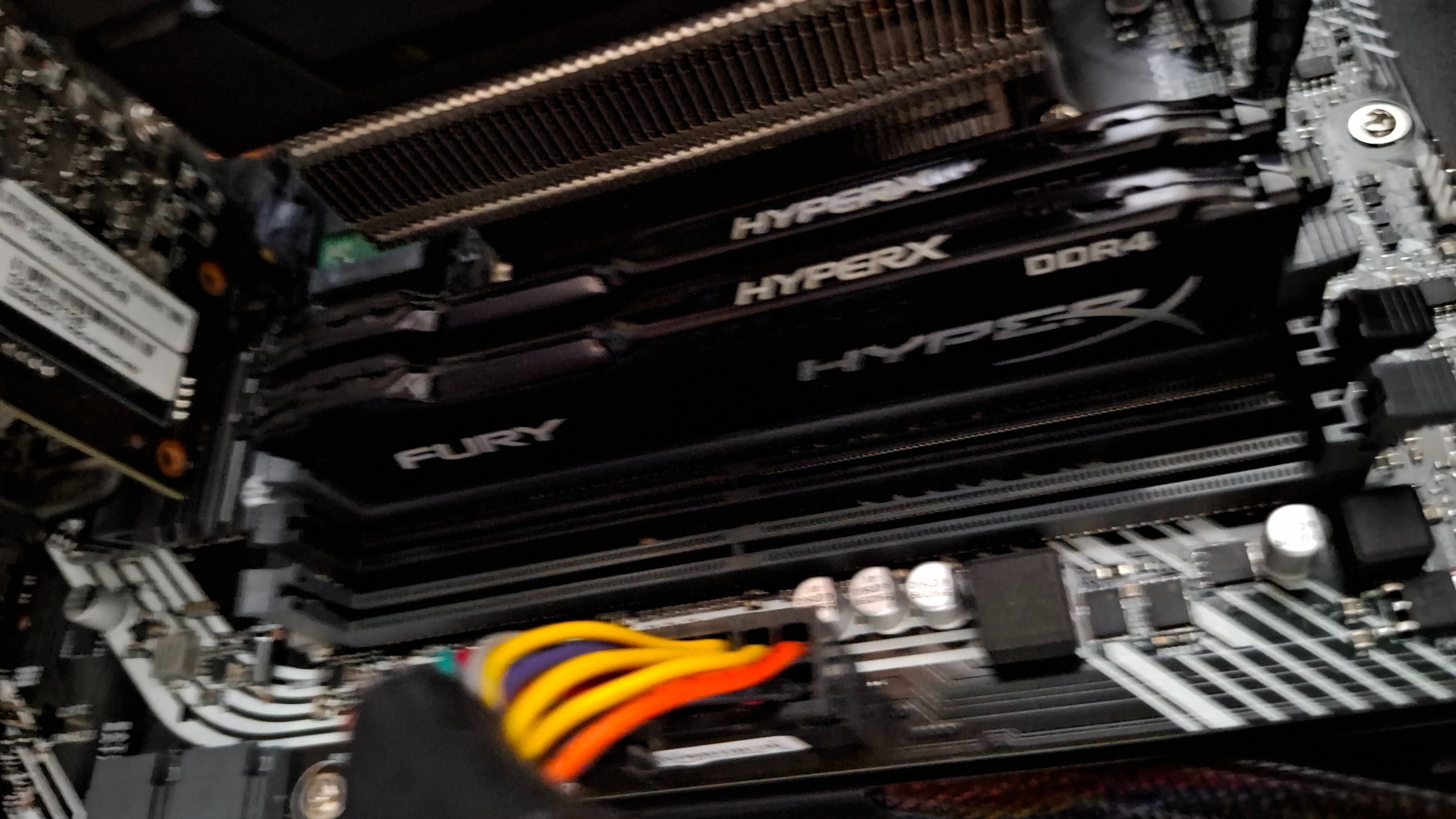

Der RAM steckt nicht in den richtigen Slots.
Sicher dass du die korrekten Schrauben fürs MB verwendet hast? Die sind üblicherweise schwarz. Wenn falsche Schrauben verwendet werden, kann das unter Umständen zu Problemen führen weil Strom geleitet wird.
Auch da ein I/O Shield fehlt, auf der Rückseite sichergehen, dass da nix irgendwo berührt.
Bitte gib ausserdem mal das genaue Modell dieser Grafikkarte an. Das sieht mir auch nicht richtig aus.
