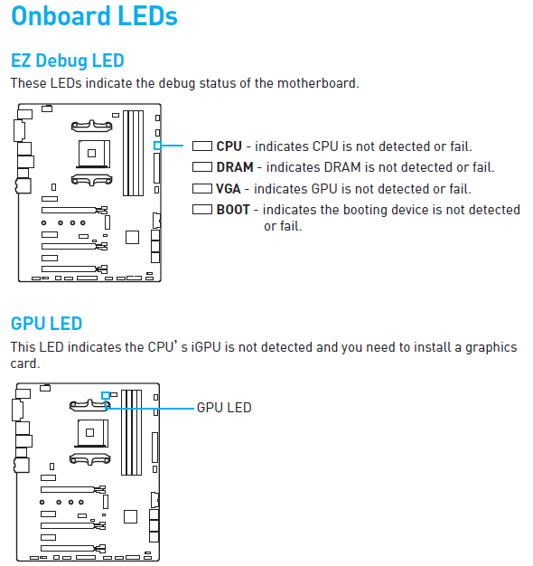

Ergebnis: PC fährt normal hoch, alle Lüfter drehen sich, kein Bild aus der GPU, Weiße CPU Lampe leuchtet dauerhaft.

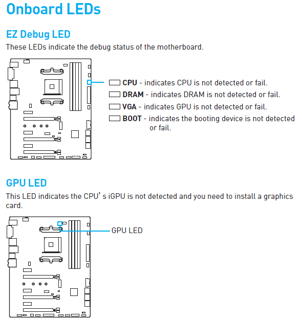

Laut Handbuch wäre es ein CPU-Problem:
https://www.msi.com/Motherboard/X370-SLI-PLUS/support#manual

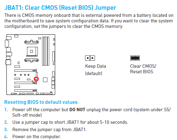

Ich würde mit dem R5 1600X noch mal ein Bios-Reset machen:
Reaktionen: nxco76 und Restart001

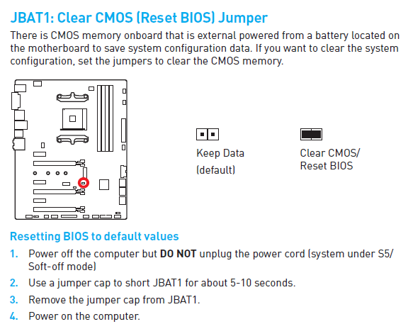

Habe das jetzt erneut ein paar mal probiert aber es passiert nichts.
Ich schalte den PC aus (netzteil bleibt dran, netzteil bleibt auf an)
Dann berühre ich die beiden JBAT1 Pole mit einem Schraubenzieher für 10sec
Dann schalte ich den PC wieder ein
Aber leider keine Veränderung. Habe inzwischen auch mal die GPU an meinem eigenen PC getestet. Die funktioniert einwandfrei.
Schräge Anleitung im Handbuch. Normal ist Stromkabel raus am Netzteil und dann Einschaltknopf drücken um die Kondensatoren zu entladen. Danach die Pins brücken.
@Denniss also:
1. Stromkabel raus (dauerhaft Schalter auf an lassen)
2. Einschaltknopf
3. JBAT1 Pole mit dem Schraubenzieher 10 sec verbinden
4. Netzeil rein und PC starten
oder mit netzteil dauerhaft drin
Alles probiert und es funktioniert garnichts. Immer das selbe beim starten.
