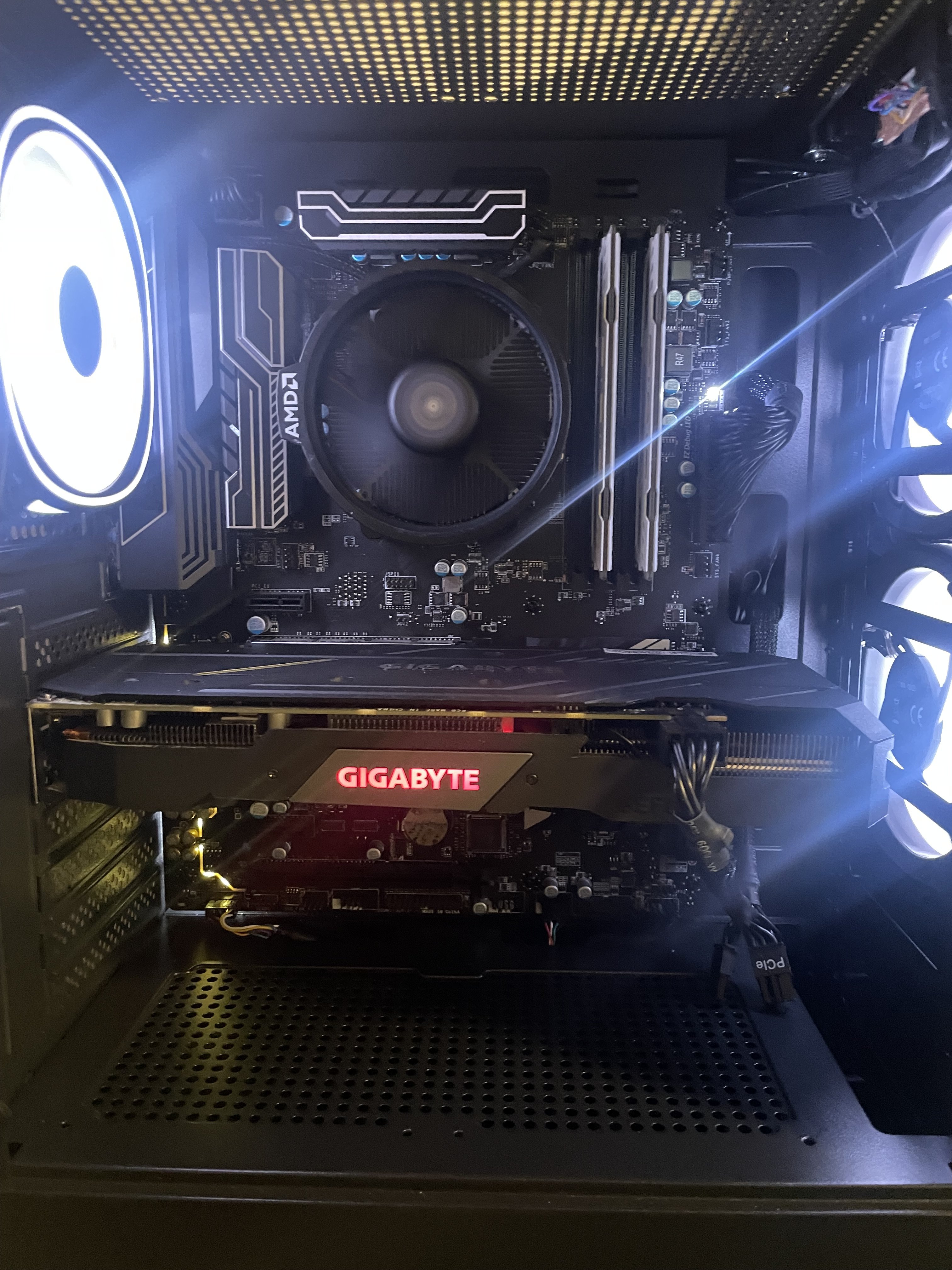

1. Hardware:
  • CPU: Ryzen 3 3200g
  • GPU: GTX 1660 ti 6gb
  • MBD: MSI x370 SLI Plus AM4
  • RAM: Crucial Ballistix Sport LT 2x8gb 2400mhz
  • PWR: beQuiet! 400W Silver
  • SSD: 512GB Lexar NM620 M.2

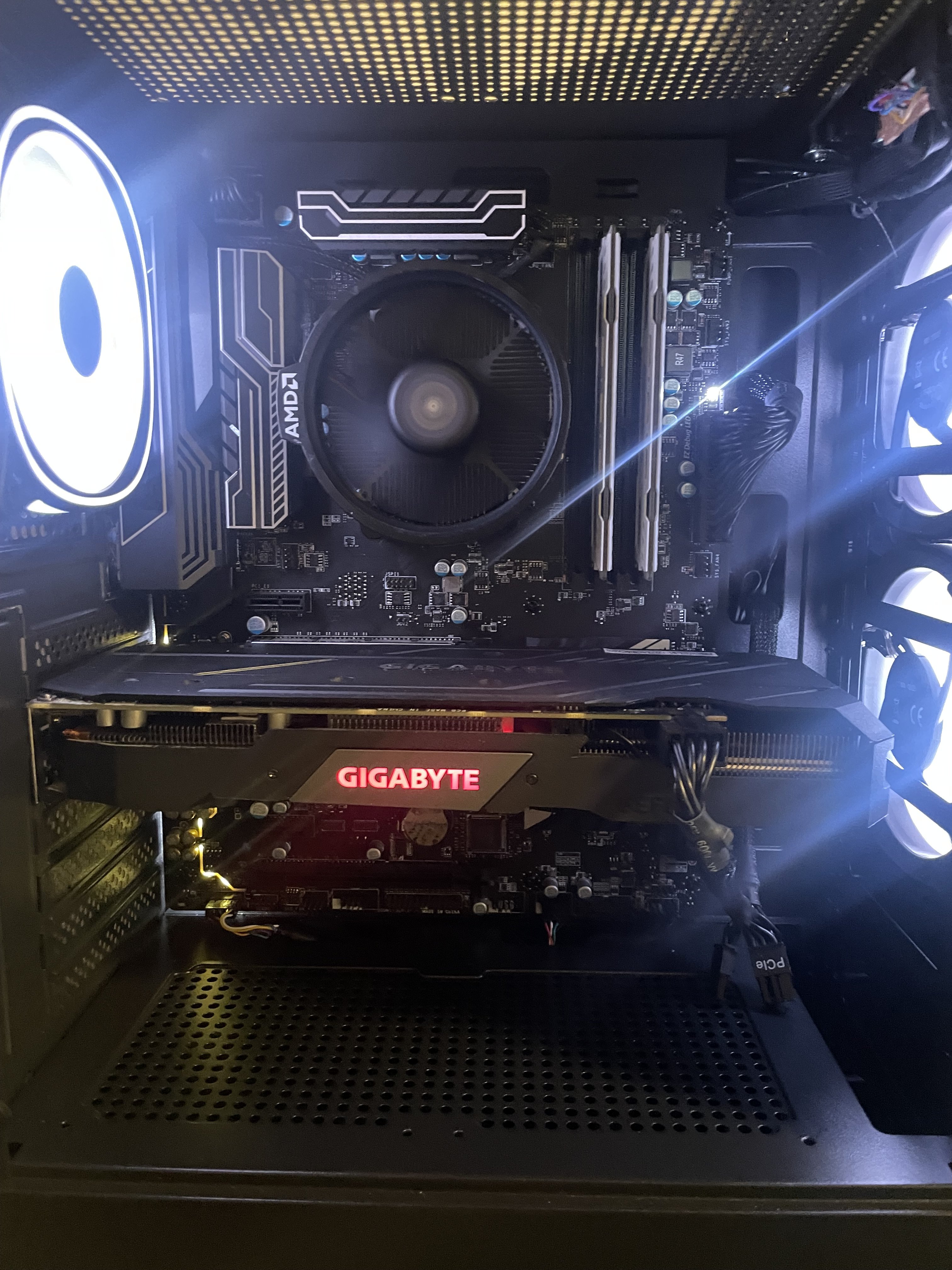

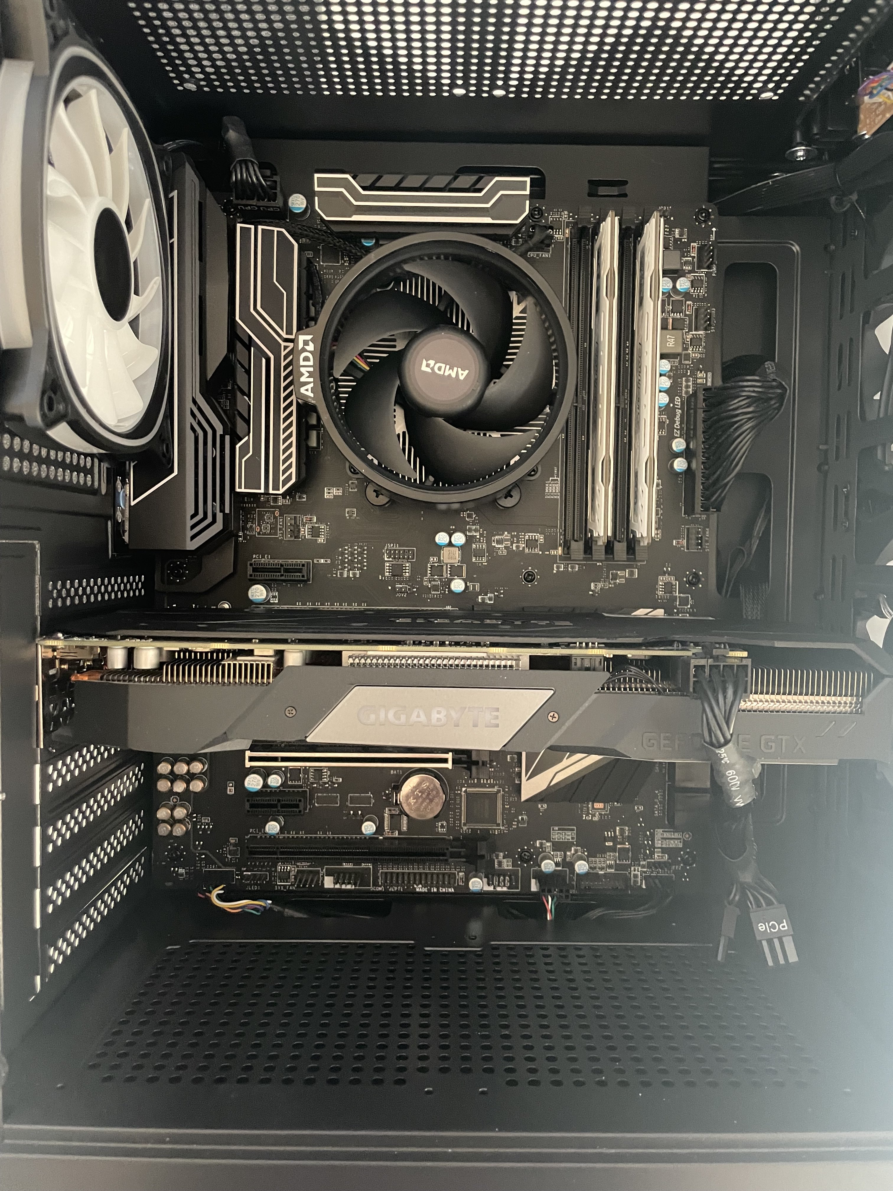

2. Problem:

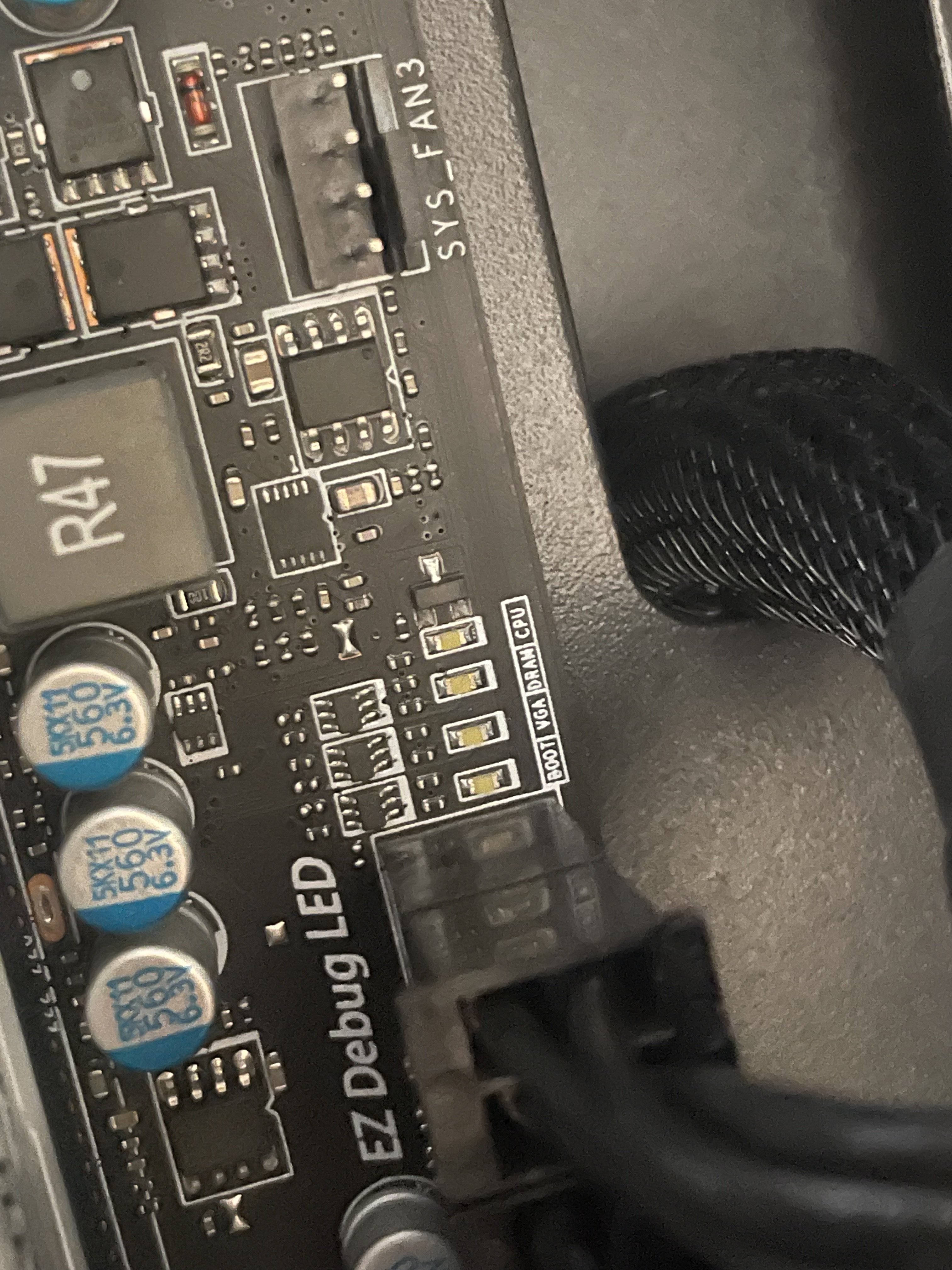

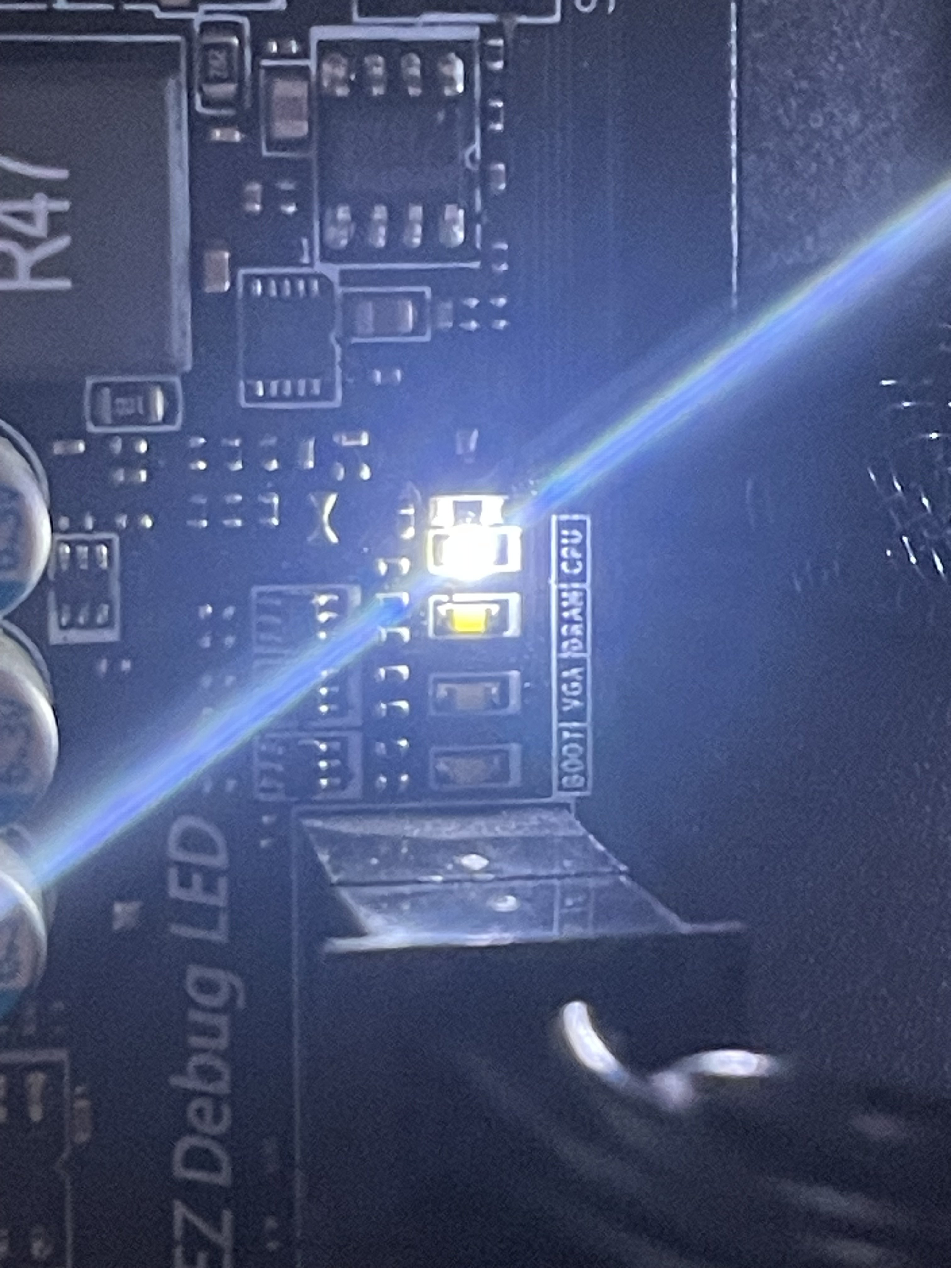

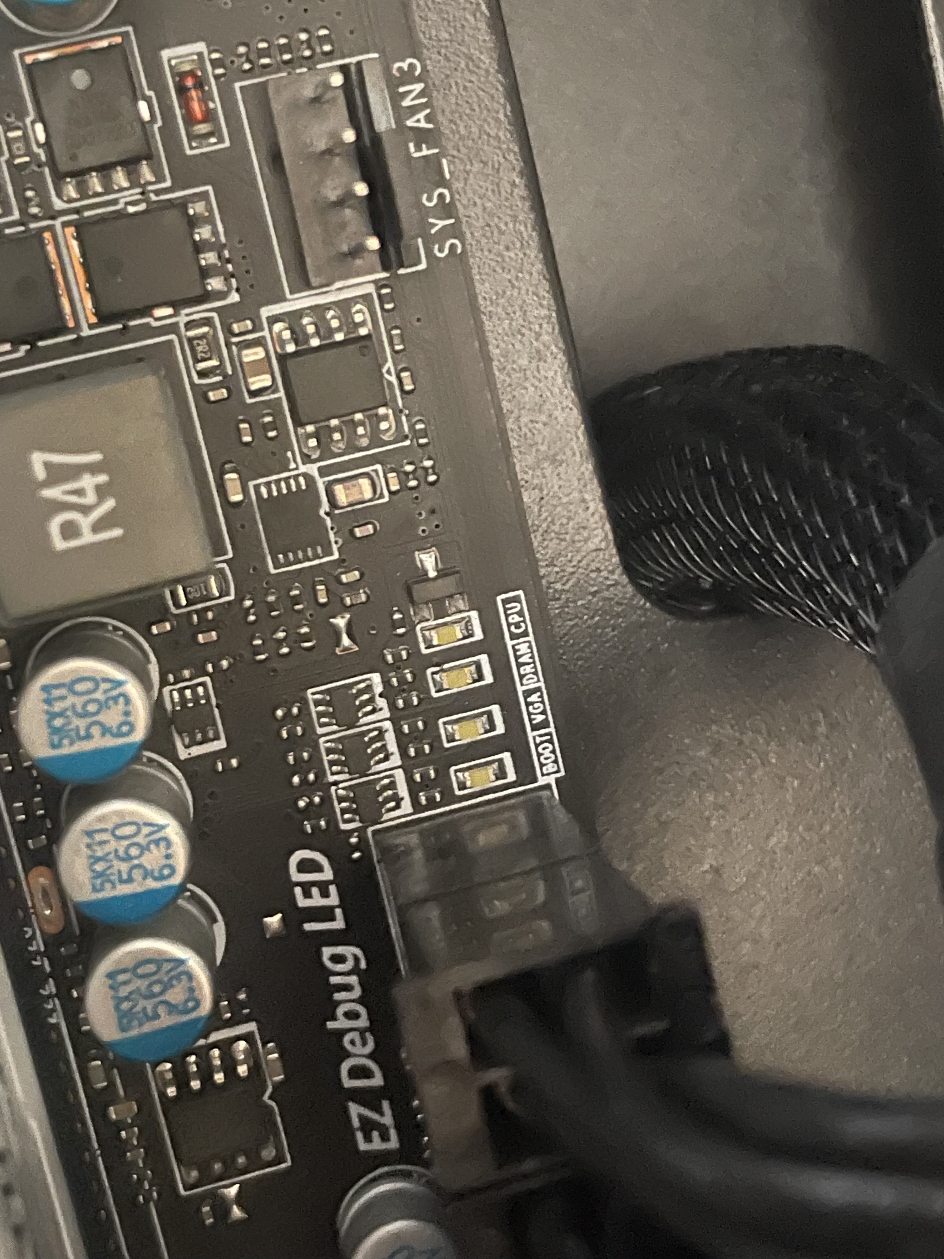

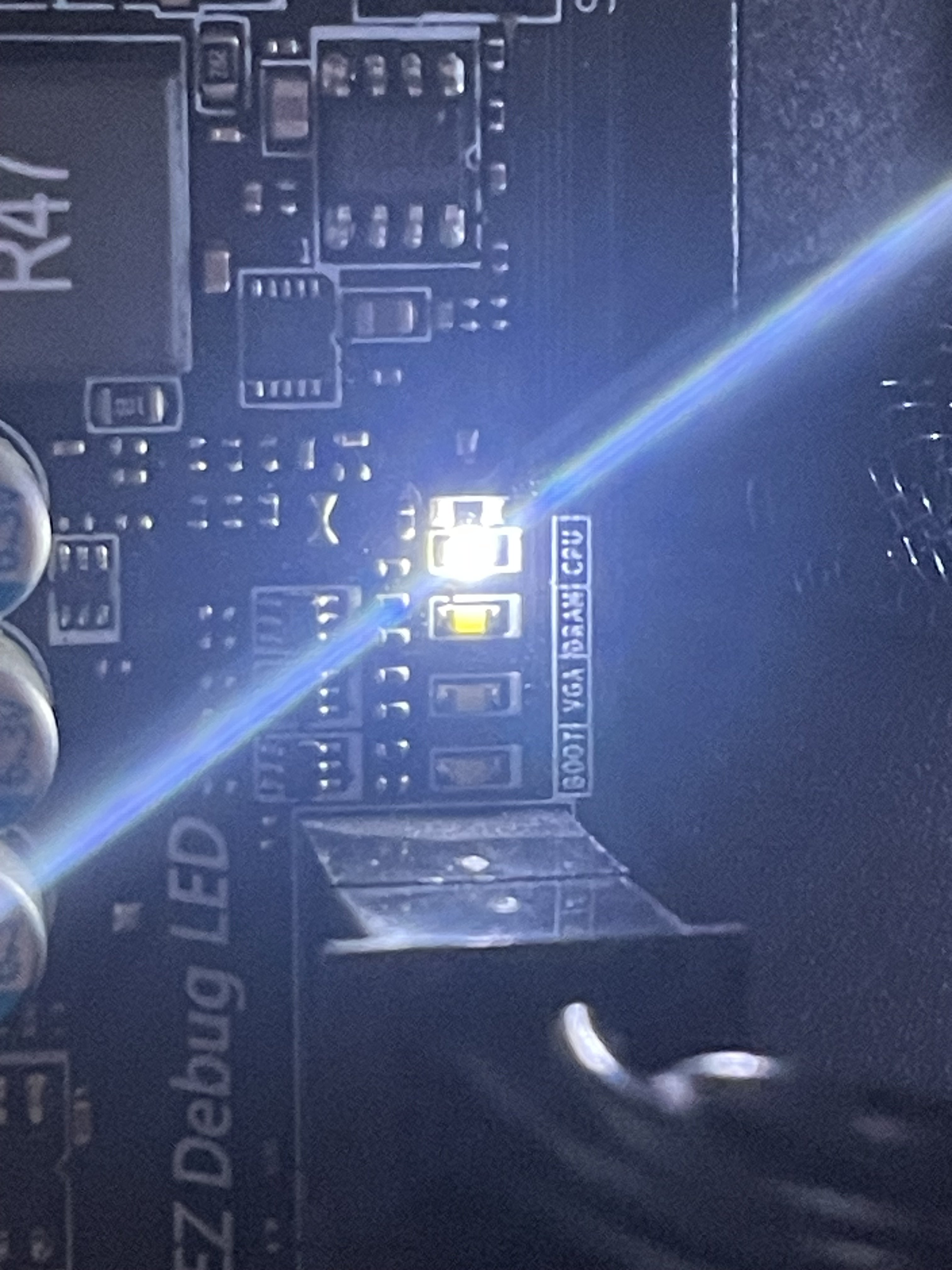

PC startet aber es kommt jedoch kein Bild. Gehäuselüfter, GPU Lüfter & Boxed Lüfter funktionieren. GPU & MBD LED leuchten auch.
Die CPU Lampe über dem 24 Pin leuchtet Weiß, was auf ein CPU Problem deutet. Die CPU ist aber in einwandfreier Verfassung. Die Pins sind perfekt. Der Vorbesitzer schwört auf eine zuverlässige CPU.
Kann es am BIOs liegen? Und wie kann ich handeln?
3. Bereits unternommene Schritte:
  • GPU mit HDMI an Monitor
  • GPU mit DVI an anderen Monitor
  • MBD über CPU Graphics HDMI an Monitor
  • MBD über DVI an 3. Monitor
—> Überall kein Bild.
Den RAM habe ich auch schon einzeln auf der 2. Position versucht. Der RAM funktioniert jedoch sowieso zuverlässig in einem anderen PC.
Das Mainboard ist auf 9 Schrauben befestigt. Es gibt auf dem Gehäuse auch genau 9 Positionen.
Habe auch schon versucht, den PC nur mit den nötigsten Kabeln zu starten. Auch kein Bild.
Das starten des PC's hört sich Gesund an. Die Kontroll Lampe bleibt dauerhaft Weiß.
Ich denke es liegt an der CPU oder dem Bios, nur habe ich keine Ahnung was man versuchen kann oder wie man handelt 😅
(Die Bilder wurden gemacht, als der PC nicht angeschlossen war)
Hallo!
Wie bist du auf das Mainboard gestoßen? Lief das vorher schon bei dir? Oder stammt das auch von dem 3200G-Besitzer?
(PS: die 8Pin-CPU-Powerstecker oben links sitzen auch richtig/fest in der Buchse?)
(Es kommt auch kein Bild, wenn du den Monitor direkt an das Mainboard/die iGPU anschließt?)

Weist du denn, welche CPU vorher auf dem Board lief? Da du das Board gebraucht erworben hast, könnte gut möglich sein, dass da sogar nur Zen1 drauf läuft.
Frag lieber vorher beim Vorbesitzer nach, nicht das du umsonst deinen Rechner noch zerlegst.
Habe mal gefragt und es lief tatsächlich ein 1700x. Also soweit ich weiß erste Generation.
Hätte die Möglichkeit einen Ryzen 5 3500x von einem Kollegen für wenig Geld zu kaufen. Bringt das etwas?
@nxco76:
wenn das BIOS zu alt ist um nen Q2 2019 erschienenen Zen+ zu erkennen wird es erst recht keinen Q3 2020 erschienenen Zen2 erkennen.
Hier wäre wohl ein "Ryzen 3 1200" für ein Bios-Upgrade die beste wahl, bei ebay ca 20-30€, sonst mal im bekanntenkreis umhören, ob nicht noch jemand einen Ryzen 1XXX hat.
Genau das wollte ich damit wissen, denn wenn da nie ein Bios Update gemacht wurde, brauchst du eben eine Zen1 CPU zum starten.

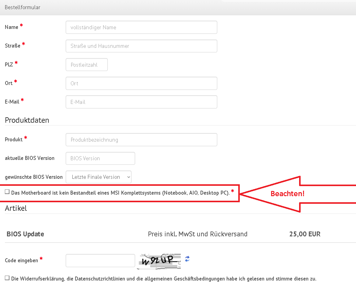

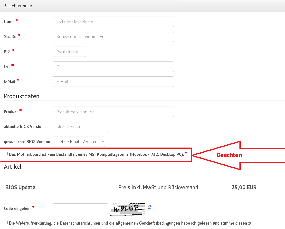

Bevor ich 20 - 30 € für eine CPU ausgebe würde ich den BIOS Flash Service von MSI nutzen.
Einfach im Formular die BIOS Version angeben die geflasht werden soll.
https://msi-shop.de/bios-update/
Guter Plan, bevor man 20 - 30 € für eine CPU ausgibt die man später wieder verkaufen, verschenken, oder einfach als Reserve behalten kann, investiert man lieber 25€ + Versand damit es jemand anderes erledigt^^
