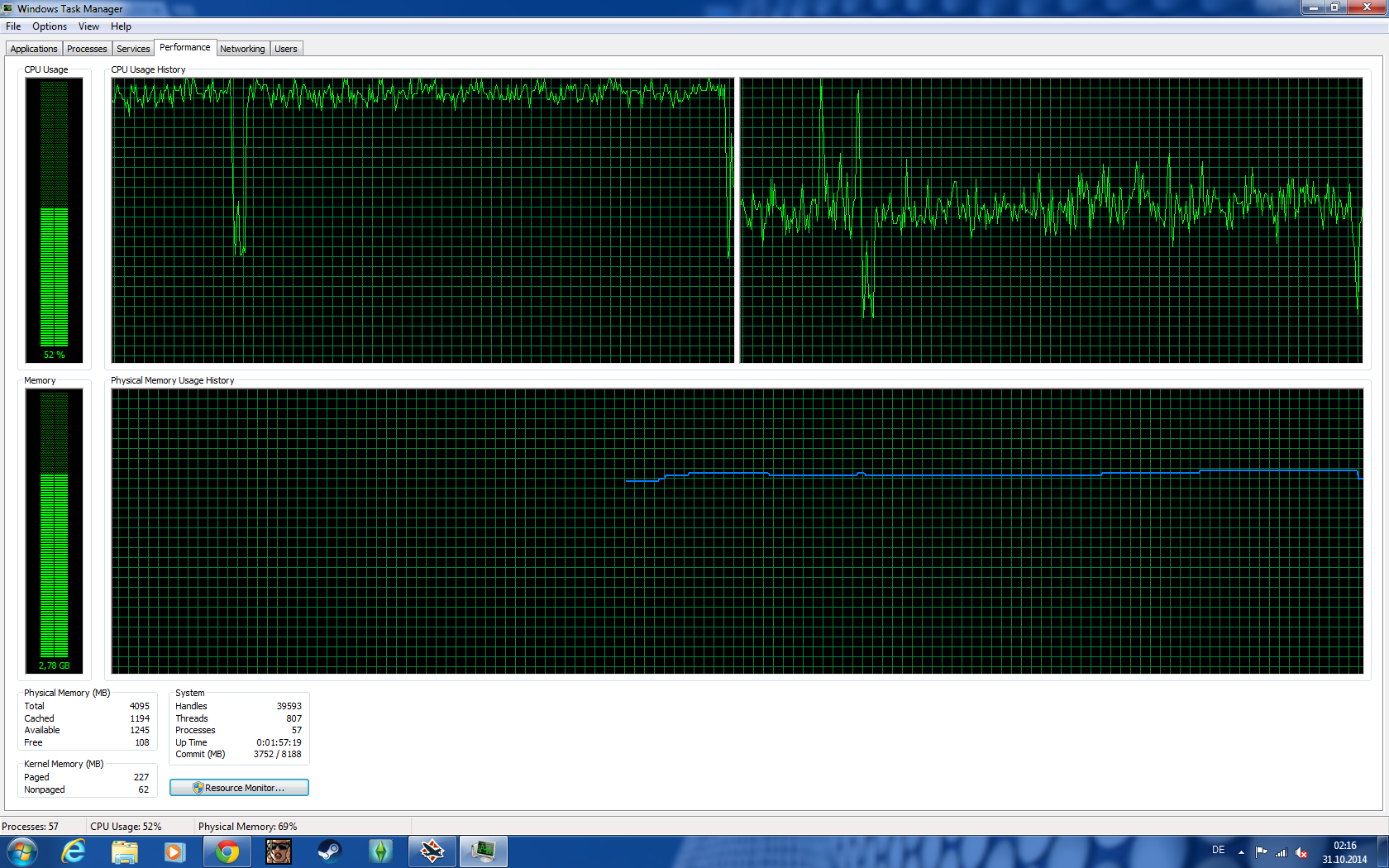

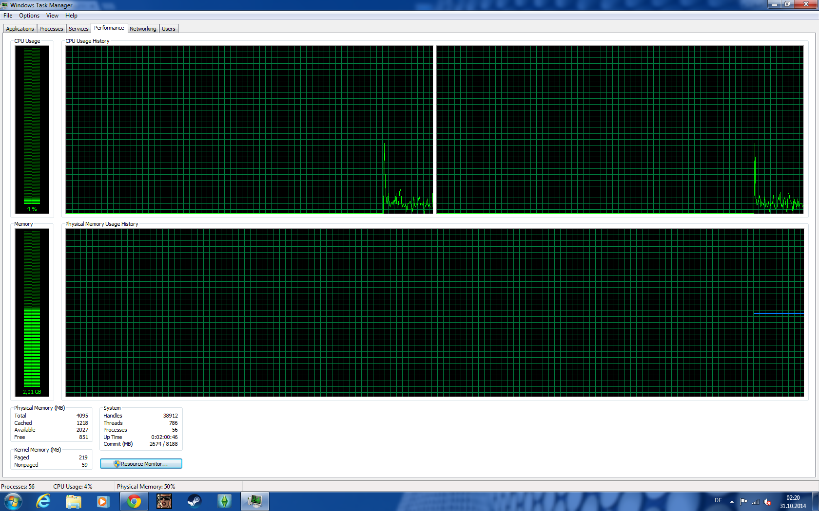

Hast du schon einmal mit nem process viewer o. ä. geschaut welche Programme/Dienste die hohe CPU-Last verursachen? Bzw.: liegt überhaupt eine hohe CPU Auslastung vor oder ist das System "einfach so" langsam?

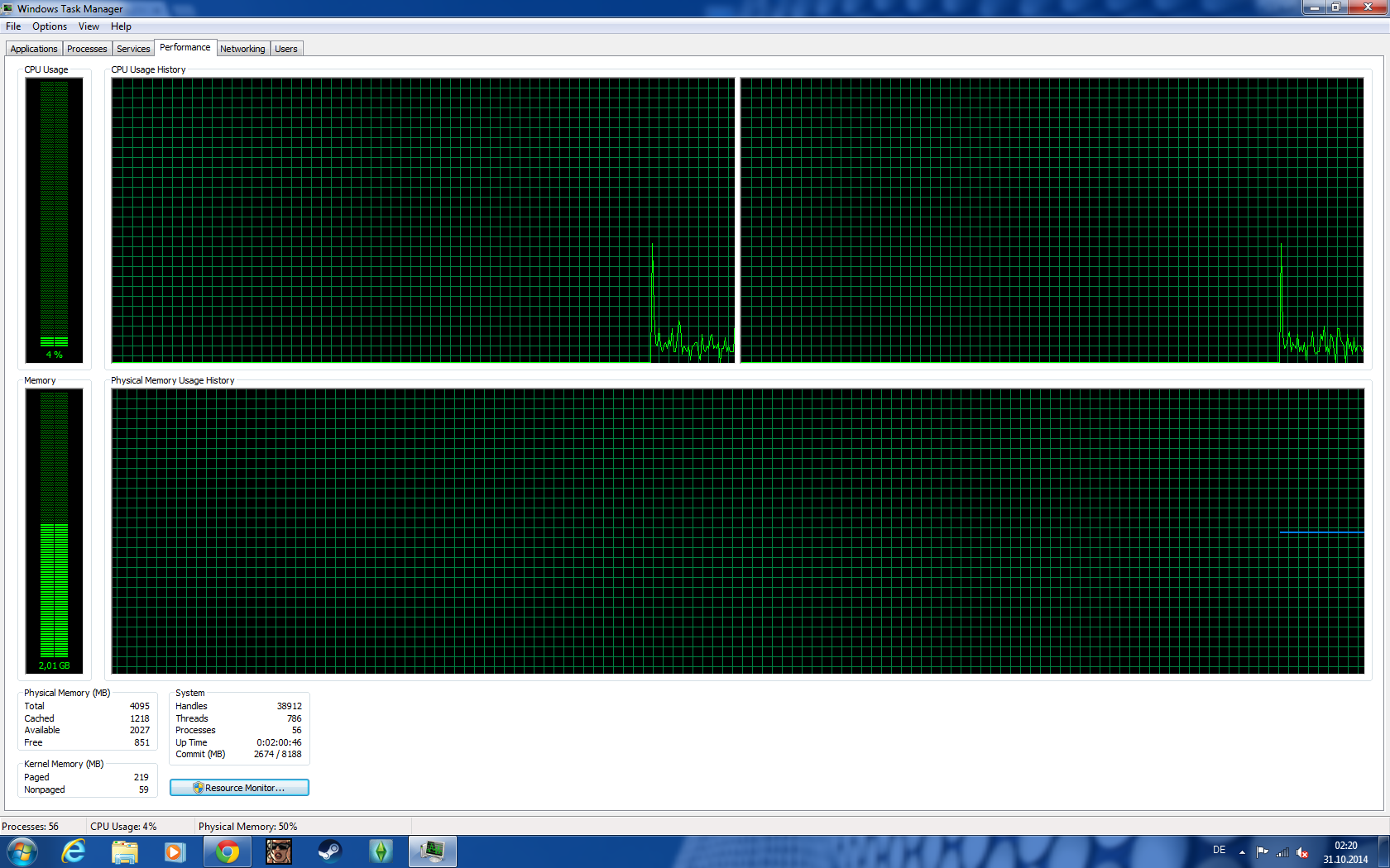

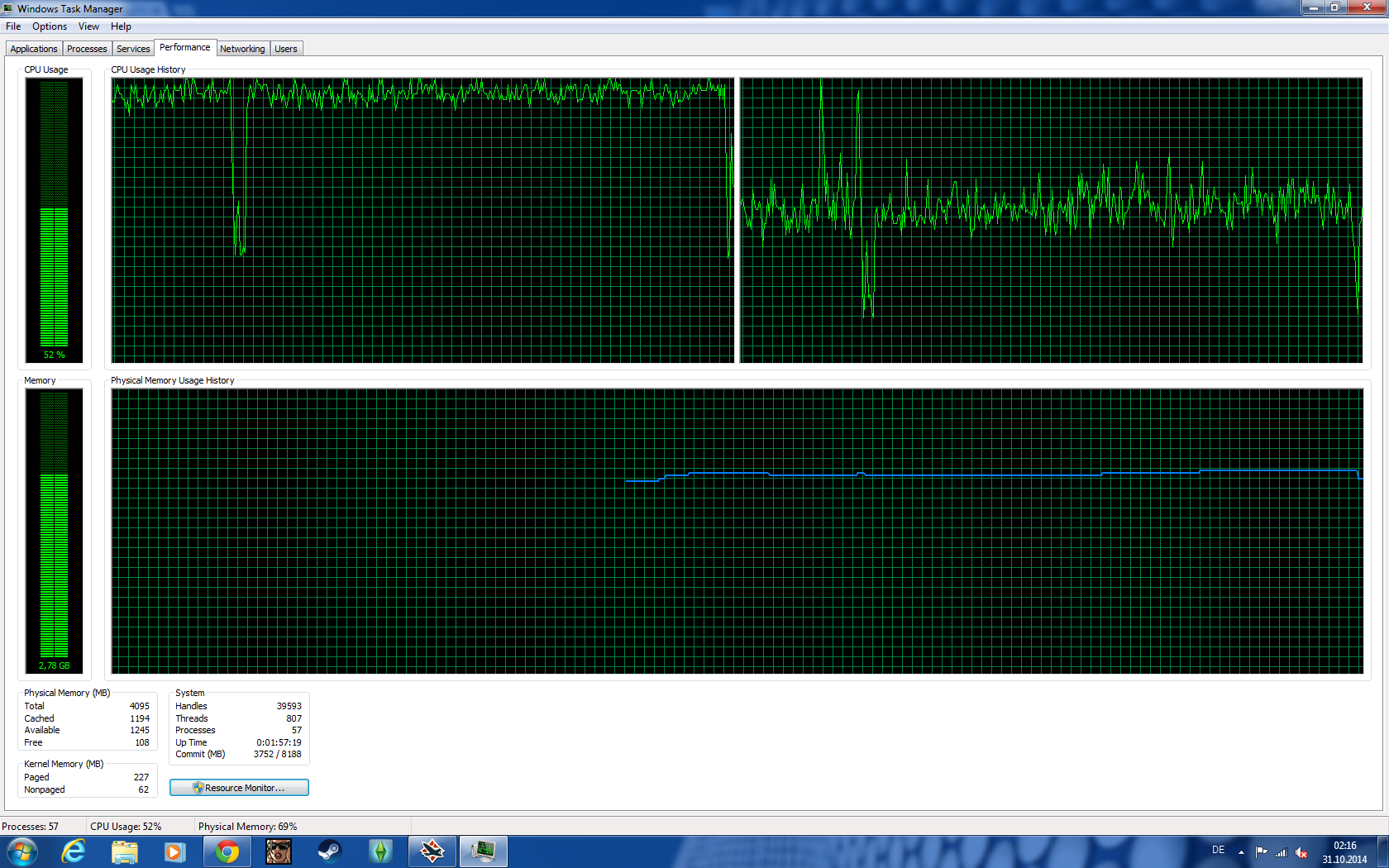

Anbei 2 Screenshots, einmal während einer Runde WarThunder Ground Forces (mit durchgehend 40-50FPS auf niedrigsten Einstellungen, 1680x1050) und einmal, während nur in Chrome CB geöffnet ist.

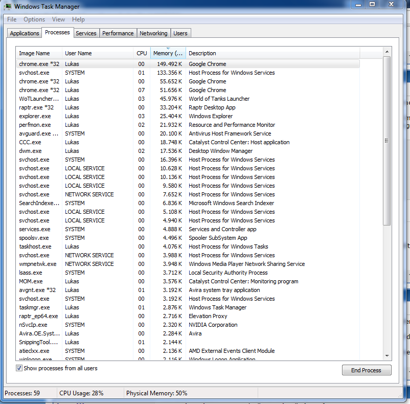

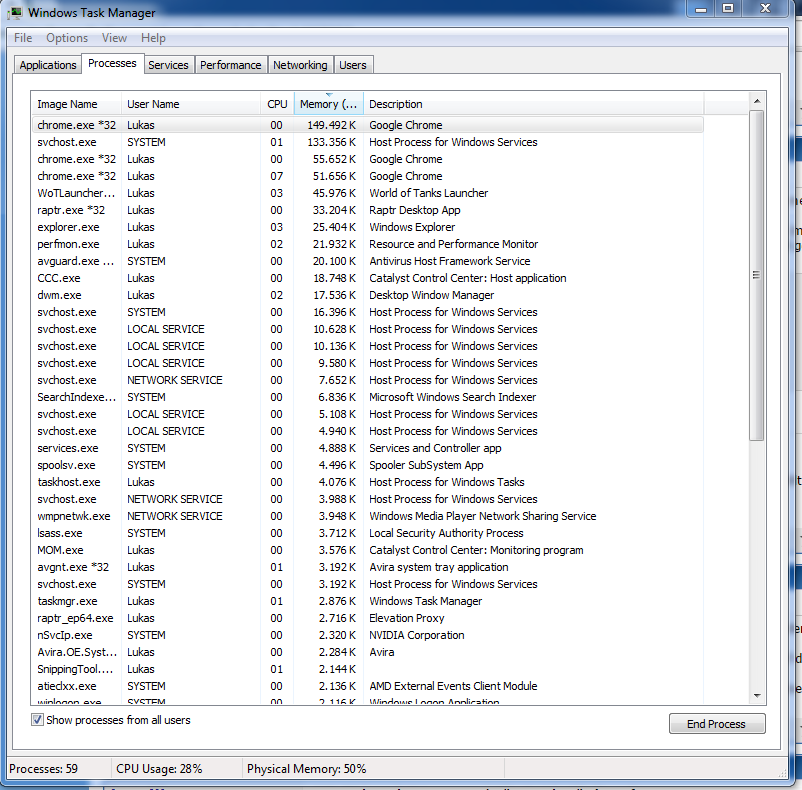

Schau mal bitte unter der Reiterkarte Prozesse nach, was bei gerade mal 56 laufenden Prozessen ungewöhnlich hohe 2GB RAM frisst?
Da jetzt schon >50% des RAMs verbraucht sind, lagert Windows permanent auf die Festplatte aus und dein ~5 Jahre altes System fühlt sich unglaublich lahm an.
Entweder den einzelnen RAM-fressenden Prozess abschalten, mehr RAM oder eine SSD einbauen. ;)

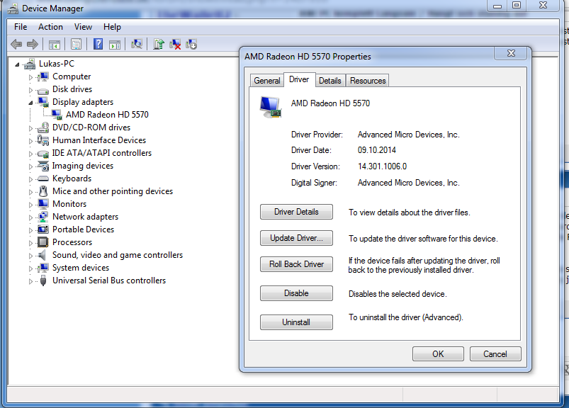

beim scrollen durch ne PDF Datei ruckelt es? wenn ja, dann ist kein vollwertiger grakatreiber installiert, sondern maximal die sparversion aus dem Windowsupdate. dabei muß die CPU dann einen Großteil der Bildberechnung übernehmen und alles drum herum kommt ins Stocken. man erkennt sowas teilweise auch bei nvidia-Karten an dem Zusatz "WDDM", welchen ich bisher nur bei den MS-Schrotttreibern gefunden habe.

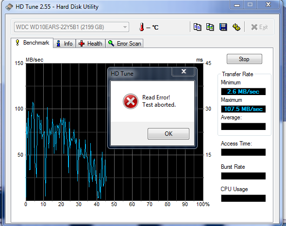

Diese komplette Aufhängen kann von einem defekten Sektor der HDD kommen. Der ist erst angesprochen worden, nachdem Windows möglicherweise weiter hinten installiert wurde (weil jetzt Linux vorne ist ?).
Dies sieht man gut beim Oberflächentest bei HD-Tune. Auf alle Fälle sieht man sowas aber auch im Ereignisprotokoll. Gibt es dort vlt. auch andere rote Fehlermeldungen?

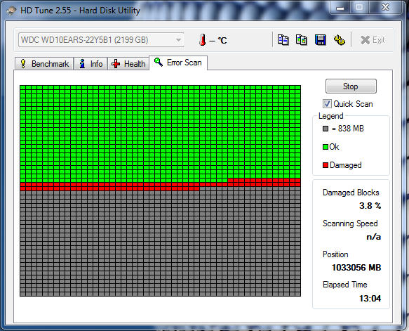

Linux ist nichtmehr installiert, jetzt ist nurnoch Windows 7 drauf, falls du das meintest. Bei HD-Tune sieht es nicht sehr gut aus, siehe Anhang. Auffällig ist auch, das in HD-Tune die HDD mit ca. 2TB betitelt wird, ich aber nur ca. 1TB zur Verfügung habe.

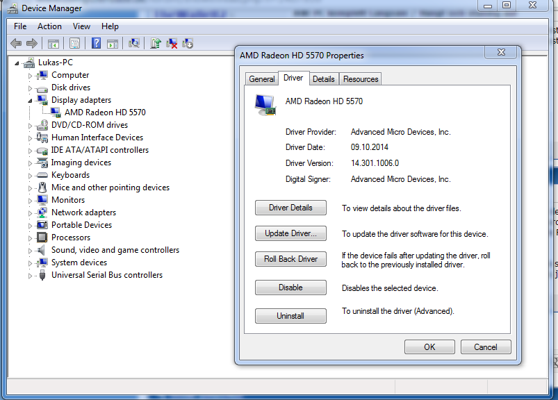

Es ruckelt nicht. Allerdings kann ich ja auch WarThunder mit ca. 40-50FPS durchgehend spielen. Grafiktreiber ist installiert in der neusten Version. Siehe Anhang.
Ich habe einen Screenshot vom Taskmanager gemacht, allerdings passen nicht alle Prozesse auf den Screenshot, wobei das nur einige wenige sind. Siehe Anhang.

Eine WD10EARS ist eine 1TB HDD, nicht wie HDTune vermutet 2TB. Deshalb zeigt es nach der Hälfte der Festplatte die restlichen Sektoren als defekt an.
Was sagt den Windows in der Datenträgerverwaltung zur Größe der HDD?
In der Datenträgerverwaltung steht, dass es nur 1TB ist.

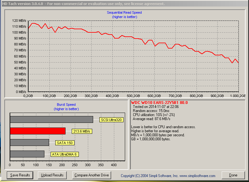

Schau mal die Platte mit CrystalDiskInfo an.
Probier auch mal HDTach, ob es die gleichen Probleme/Ergebnisse wie HDTune hat.

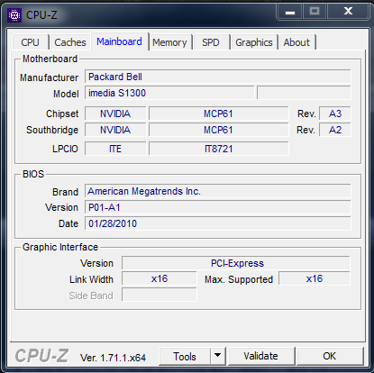

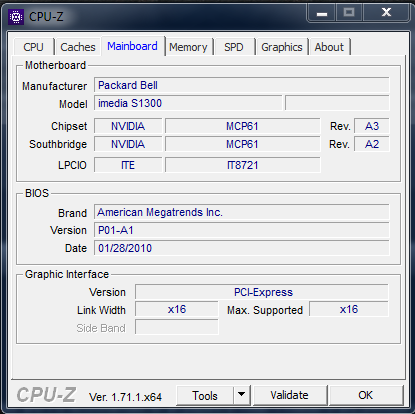

Ein "DAO61L -3D M/B" sagt mir jetzt auch nichts. Schau mal mit CPU-Z, ob unter Mainboard eine andere Bezeichnung steht.

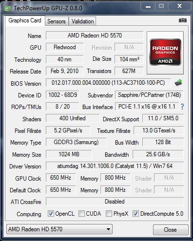

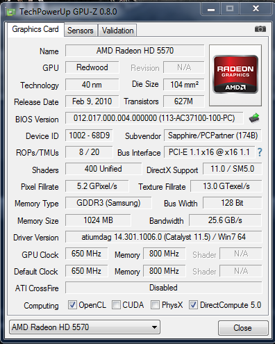

Wie es mit der Grafikkarte/Treiber aussieht, zeigt dir GPU-Z.

Bei HDTach gibt es keine Fehler, selbe bei CrystalDiskInfo. Bei Zustand steht "gut" und nirgends ist etwas Geld oder Rot.
Habe 2 Screenshots bzgl CPU-Z und GPU-Z angehängt.

Mir ging es da hauptsächlich um die Prüfung der Geschwindigkeit der Platte.
2,4 MB/s Minimum in HDTune ist so ziemlich Stillstand der Platte, wenn auch nur kurz. Werden diese starken Einbrüche durch HDTach bestätigt?

Du sagst, aktuelle Treiber wurden installiert. Bei der Karte sehe ich z.B. 11.5, aktuell ist 14.9. Auch wenn das für das Problem keine Rolle spielen dürfte.

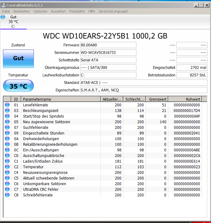

Leute, habt ihr die ganzen Fehler bei der Festplatte übersehen??
Mach bitte ein Bild mit Crystaldiskinfo und lade es hoch. Dass dort "Gut" steht, bedeutet noch nichts.
Bitte sehr (Anhang).
Und noch den Screenshot von HDTach.

Sieht alles gut aus.
Platte ist ok.
