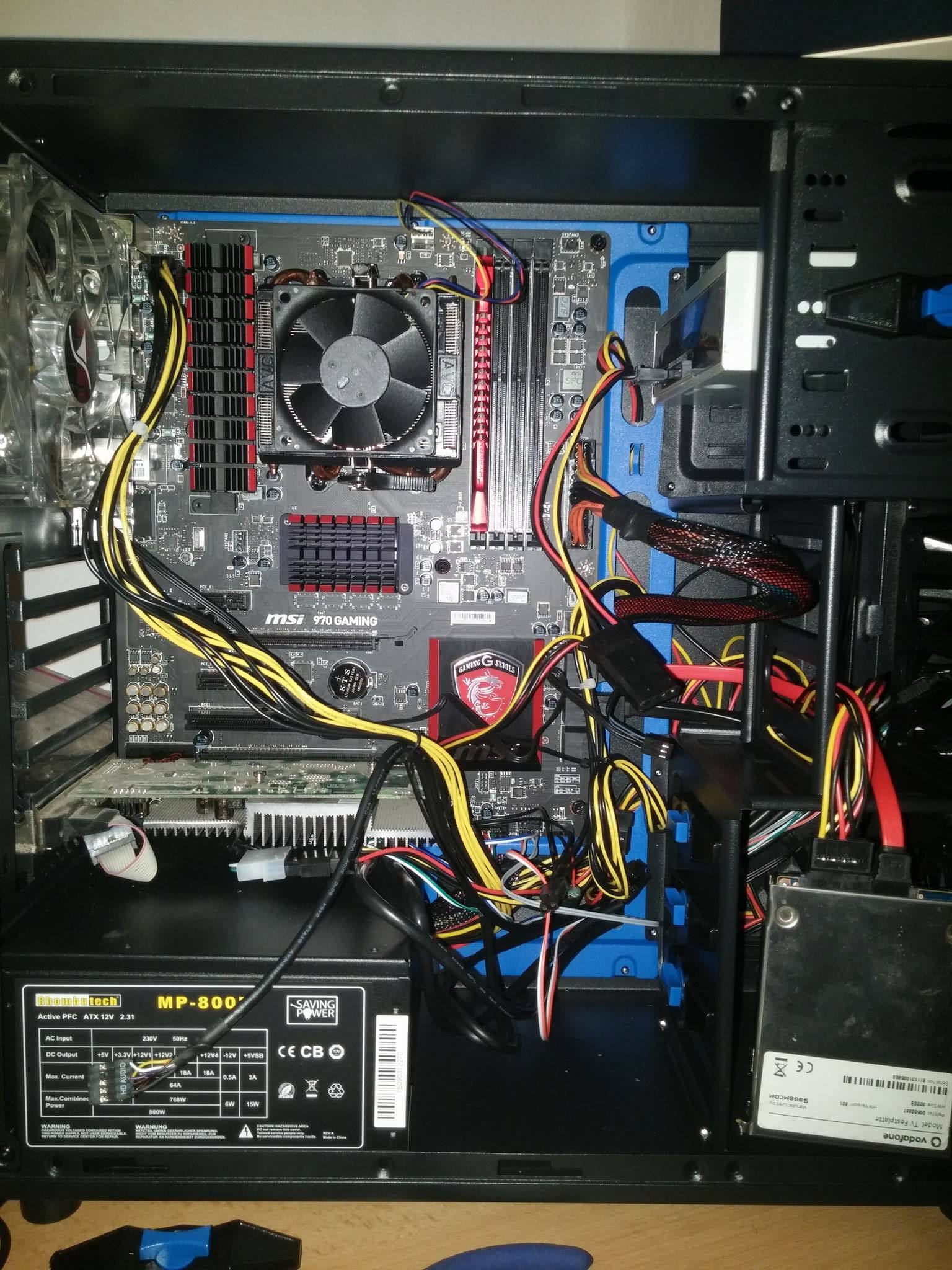

Hallo freunde ich habe mir bei Amazon ein Neuen PC gekauft sprich PC Teile. Ich habe damit vor GTA 5 zu zocken.
Nunja mein problem ist ich habe alles verbaut wen ich den PC Starte macht er ein Richtig Lauten ton von sich. Danach will ich ins Bios um zu Booten geht aber nicht als ob er sich einfriert hat wer eine lösung ist das Mainbord hin ? ich habe auf youtube mit meiner Elgato ein Video gemacht vom start Bitte helft mir =D
Mein PC...
Grafik MSI AMD Radeon R9 380 (Zum Test ob der Grafikkarte hin ist habe ich eine 512 MB passiv kühlung grafik eingebaut)
16GB Arbeitsspeicher HyperX
Mainbord MSI 970 Gaming
800 Watt netzteil
SSD 240 GB
AMD Fx 8350 octa Core
Video.... https://youtu.be/_-kb8obzFqQ <<<<Hier>>>>

und welches Netzteil ist verbaut? 800W sagen nämlich nicht wirklich was aus...

Netzteil müsste dieses hier sein:https://www.experten-test.de/testbericht/rhombutech-800-watt-pcnetzteil-atx-gaming-netzteil.html
Vielleicht nicht das beste,aber starten sollte er damit schon denke ich.
nicht das beste Netzteil? die FakeTestseite hat keinerlei technische Angaben gemacht oder geprüft, sondern das Marketing Material reinkopiert.
Selsbt auf Amazon keinerlei AmpereWerte?
Musste etwas suchen, hab die Werte aber nun: 4x 12V Leitungen. alle mit jeweils nur 18A. Selbst 430W Netzteile aus dem Jahre 2009 haben da schon 20A zu bieten.
also gut, bleiben wir subjektiv: das Netzteil ists also deiner Meinung nach nicht. Alles andere haste aber bereits ausgeschlossen?

tausch das Netzteil sicherhautshalber trotzdem aus solange du noch kannst - der 8350 wirds dir danken.
